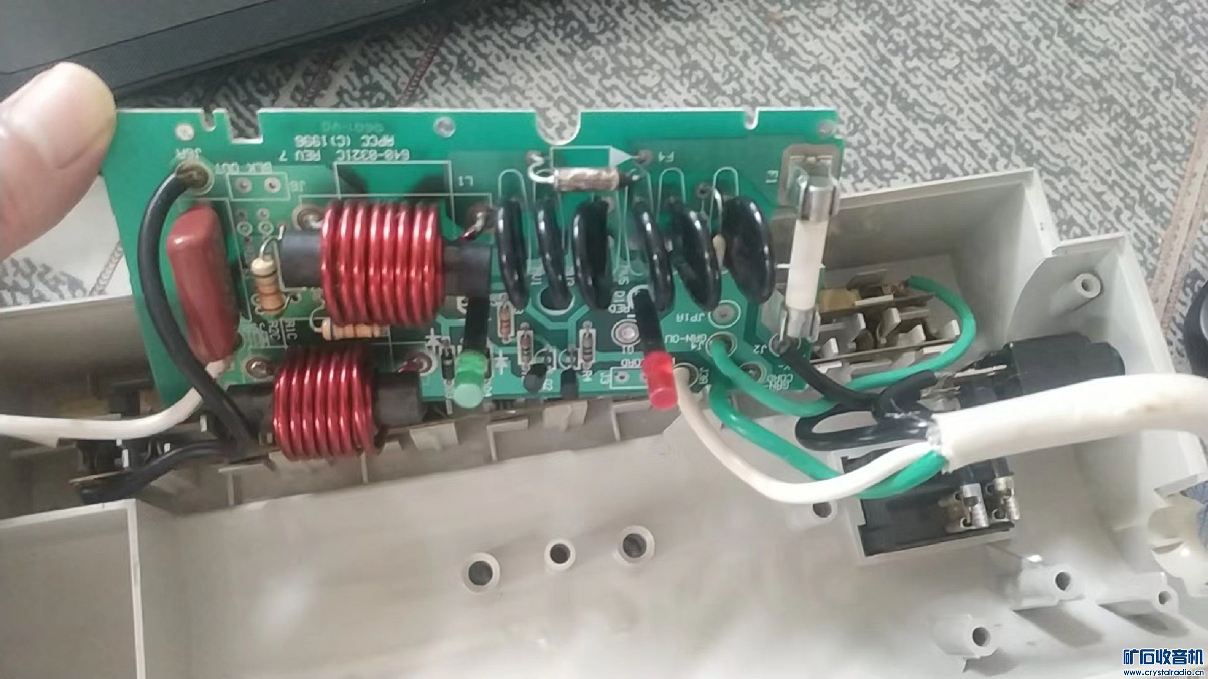

应为美制的(120v之内吧),不敢直接用,查了一些资料,感觉不把握,坛里人才济济,望不吝赐教

这里请教下,以前看到介绍可以把压敏电阻跨接在漏保火零线,即一边火线进端,一边零线出端,利用漏保来防 ...
   你说的这种方法不安全,因为压敏电阻没有接保险丝。  要么将压敏电阻跨接在漏保的火线、零线输出端还好点。漏保防不了过压,只是压敏电阻的作用。

扔了挺可惜,直接用怕烧毁而失去其原有功能
发表于 2024-6-23 15:14:09 | 显示全部楼层
拆开看看呗,未必是120V的。
我手里有一个外观一样的,但插口是国标,应该是的,我不是很清楚。就是国标也是老的,就是多用途插孔,现在被废弃了的那个。
上面印着,LIGHTNNG SUPPRESSOR
不过插排我认为算消耗品,没必拿老插排当宝贝。新的也不错的。

内部及铜排厚度

不过老货做工,用料还是挺好的。你确认下是120还是220。如果是120的话,部分原件需要更换的。
可能需要跑一下电路,然后看看原件参数。

其实就那块电路板和电源开关、复位开关有用,要是全用还得配美式插头,手里倒是有几个

120的无误了!
发表于 2024-6-23 15:28:24 | 显示全部楼层
那要换的东西还不少。
保险丝,
还有那几个电阻,
防浪涌的那一排,要看原件参数。
发表于 2024-6-23 15:37:42 | 显示全部楼层
肯定用不了
防浪涌 防雷都是用TVR
220 250V左右才有效果
110 150V左右
元件完全不一样

这个以前很火的,网上找下改装资料。压敏电阻肯定要改下的,其它记不清了。

是的,不能直接用,所以请坛里师傅们给予指导

没错,资料找不到了!浪涌记得换成471好像,其他的都忘了,记得除了浪涌电阻,其他也还有需要改动的地方,国产插排要么死贵,要么质量不尽人意,合计能修旧利废符合当下大环境和本人愿景。主要是这个插排质量感觉能用住
