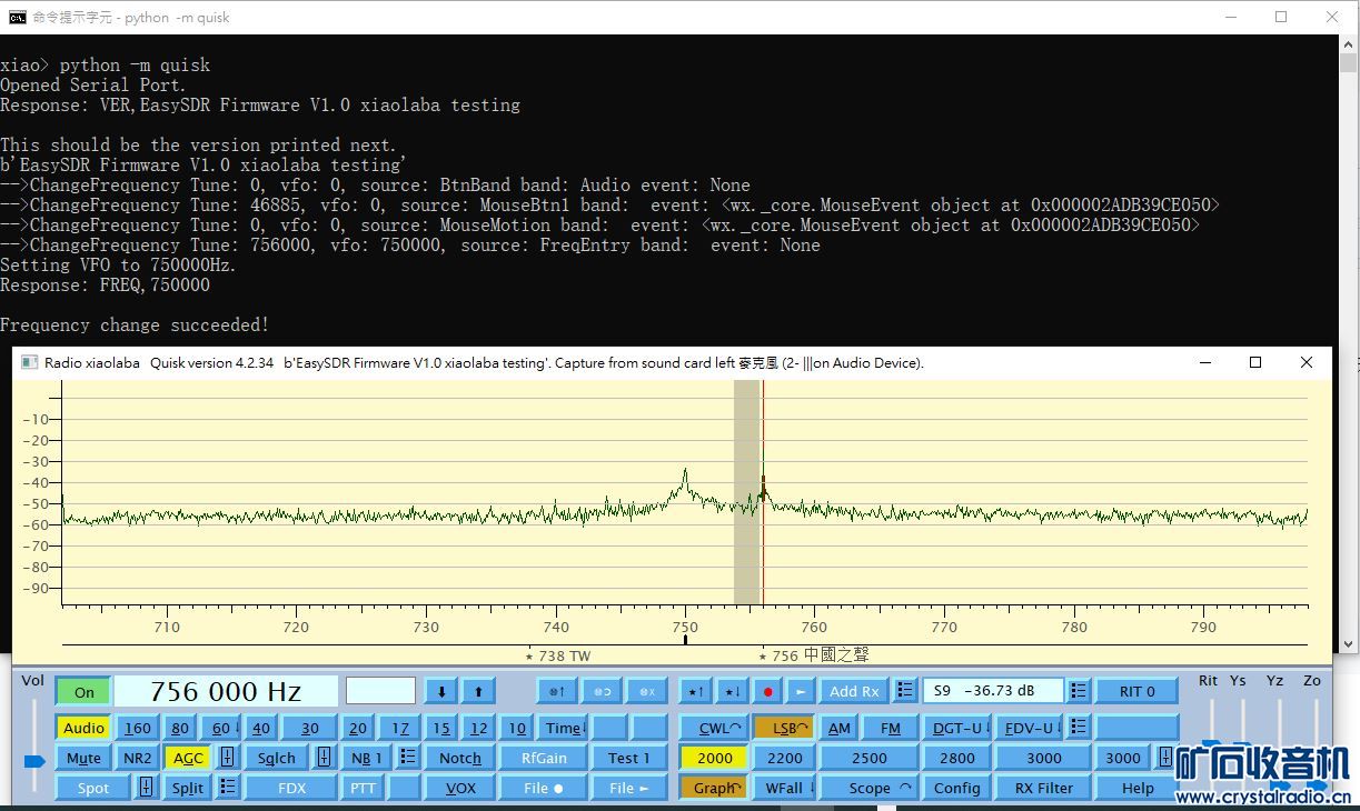

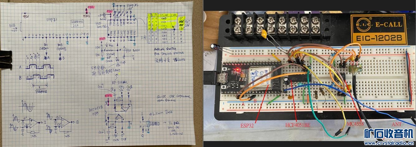

 楼主| 发表于 2024-6-25 12:39:39 | 显示全部楼层
玩玩看 陽春板搭棚
聽得見 試驗了不同的模擬開關 手邊只有 HCF4051 可用

電路圖

AM756 收到聲

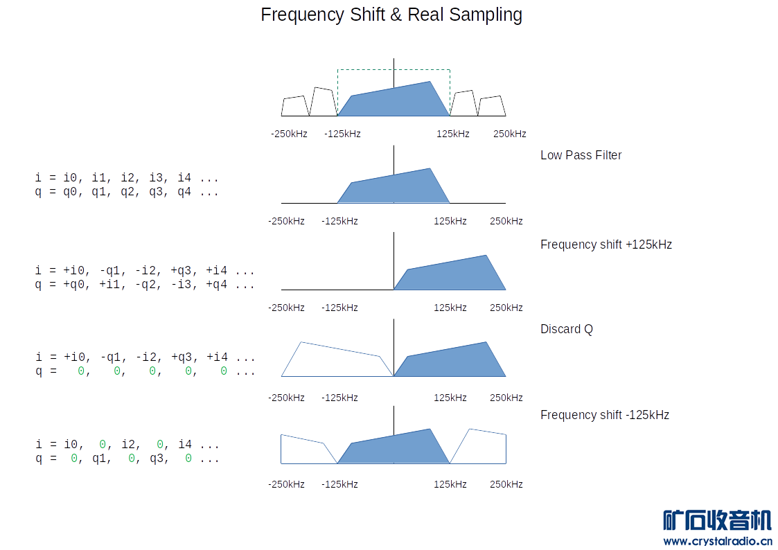

求开源地址有么,一直没搞懂这个原理,怎么分成了IQ,  方波切正弦波是咋回事。
发表于 2024-7-4 14:04:10 | 显示全部楼层
这个简单,给切换器输入90度的两个信号就行
输出的信号做低通滤波,就是 I Q 信号
我是搞不明白如何在 MCU 内做 FM AM 解调
他这个是依赖电脑通过 quisk 这个软件来解调的,虽然是python写的,但代码并不能移植

是啊,比如切出来的IQ信号,频率肯变了,采样出来的数据变成音频的时候,怎么恢复?am解调我看有些是用开方运算:sqrt(i*i + q*q)

 楼主| 发表于 2024-7-5 08:48:14 | 显示全部楼层
JuncoJet 发表于 2024-7-2 17:20
中波,直接使用的ESP32产生的本振信号是吧?
MCU本震是最簡單的玩法.
實驗結果只是驗證了1MHz 以下, 二通道用CD4051之類的旋轉開關.
2MHz 到四通道, 可以用MC4066之類的.
3MHz以上還沒有掌握如何設定到四通道, 估計陽春板的要用 74HC74 之類的標準設計產生旋轉開關的控制訊號.
