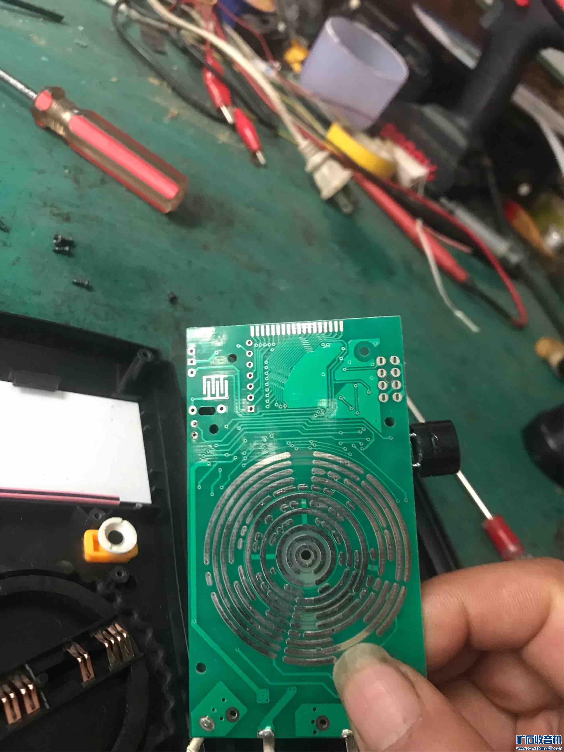

大家瞅瞅这是用什么芯片组成的数字万用表,我是猜不出来!如图:
发表于 2024-6-22 08:13:55 | 显示全部楼层
44脚ICL7016主控

7106牛屎堆

什么芯片?十分经典的牛屎芯

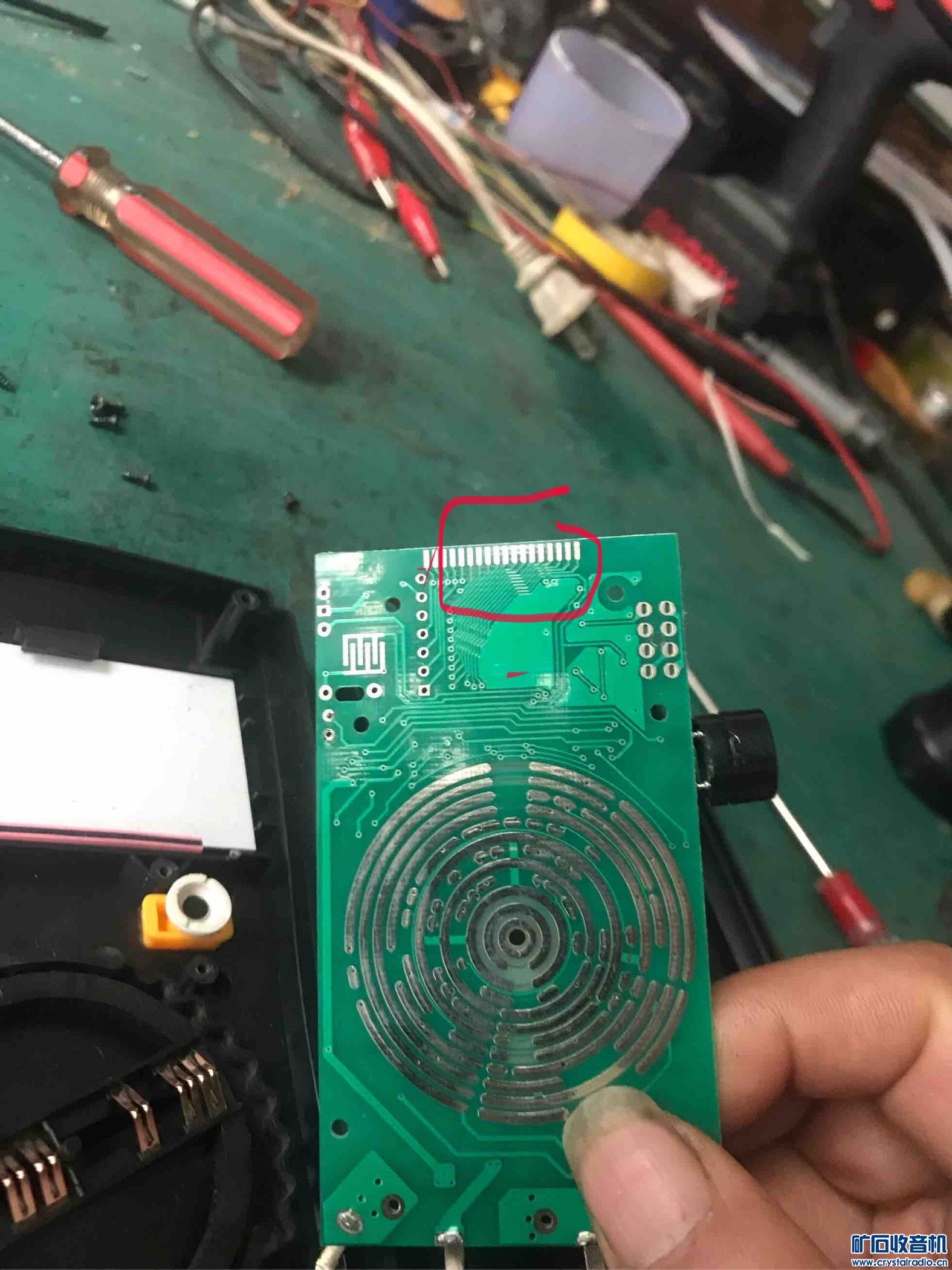

我记得7106驱动LCD的引脚很多,而这才18条,看图中红圈处:

这种9205本质都是7106的,但现在还像对输出液晶部份有改变,原来是静态,现在改成动态显示。

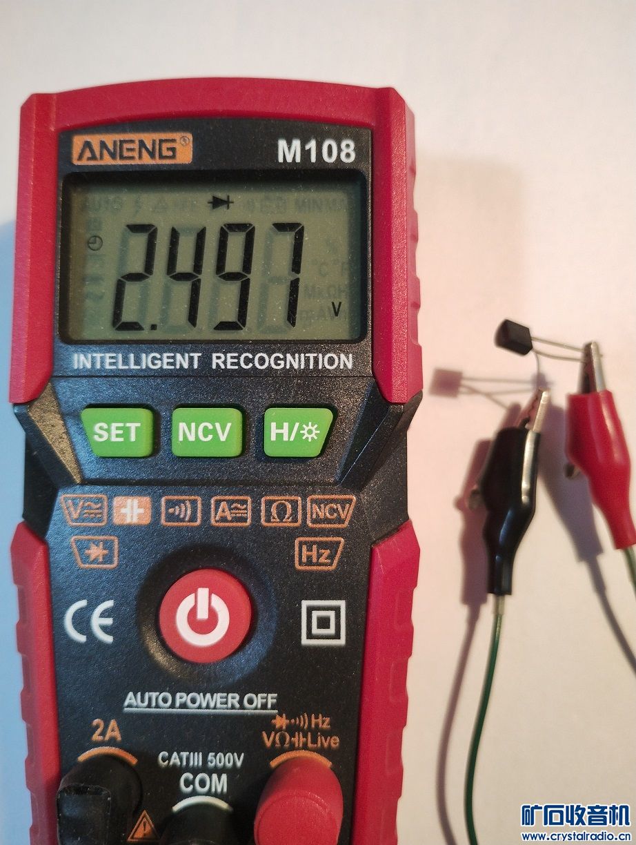

ICL7016
基于7016的功能改进,没了手动校准。
现在再买?
不如半包烟钱,买下面这个山寨玩具表(担心安全或单位千万不要买)

我认为这个芯片和7106关系不大。可能是基于单片机结构的芯片。芯片右侧有一排7个孔,很可能是连接校准设备,来完成自动校准。
外围元件数量和7106差了好几倍,分压电阻也和7106完全不同。10M(2.5MX4)。499KX2。7106的表不用这个值 的分压电阻。
发表于 2024-6-22 12:16:32 | 显示全部楼层
sandan 发表于 2024-6-22 10:41
ICL7016
基于7016的功能改进,没了手动校准。
楼主的这个万用表芯片和你的这个表用芯片,很可能是近亲。分压电阻相同,(校准)7孔接口相同。。。。。。。。。。。
外围元件和传统双积分万用表芯片少了好几倍。
发表于 2024-6-22 17:12:21 | 显示全部楼层
美人鱼999 发表于 2024-6-22 12:16
楼主的这个万用表芯片和你的这个表用芯片,很可能是近亲。分压电阻相同,(校准)7孔接口相同。。。。 ...
108是7501是软件采样的数字表
