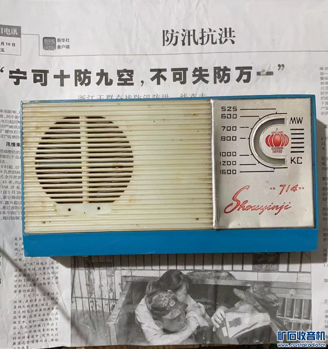

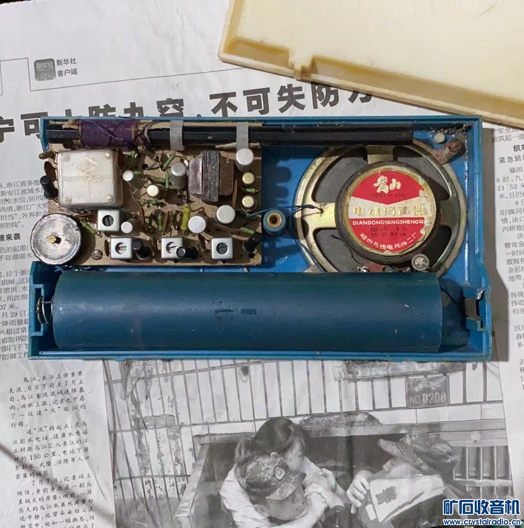

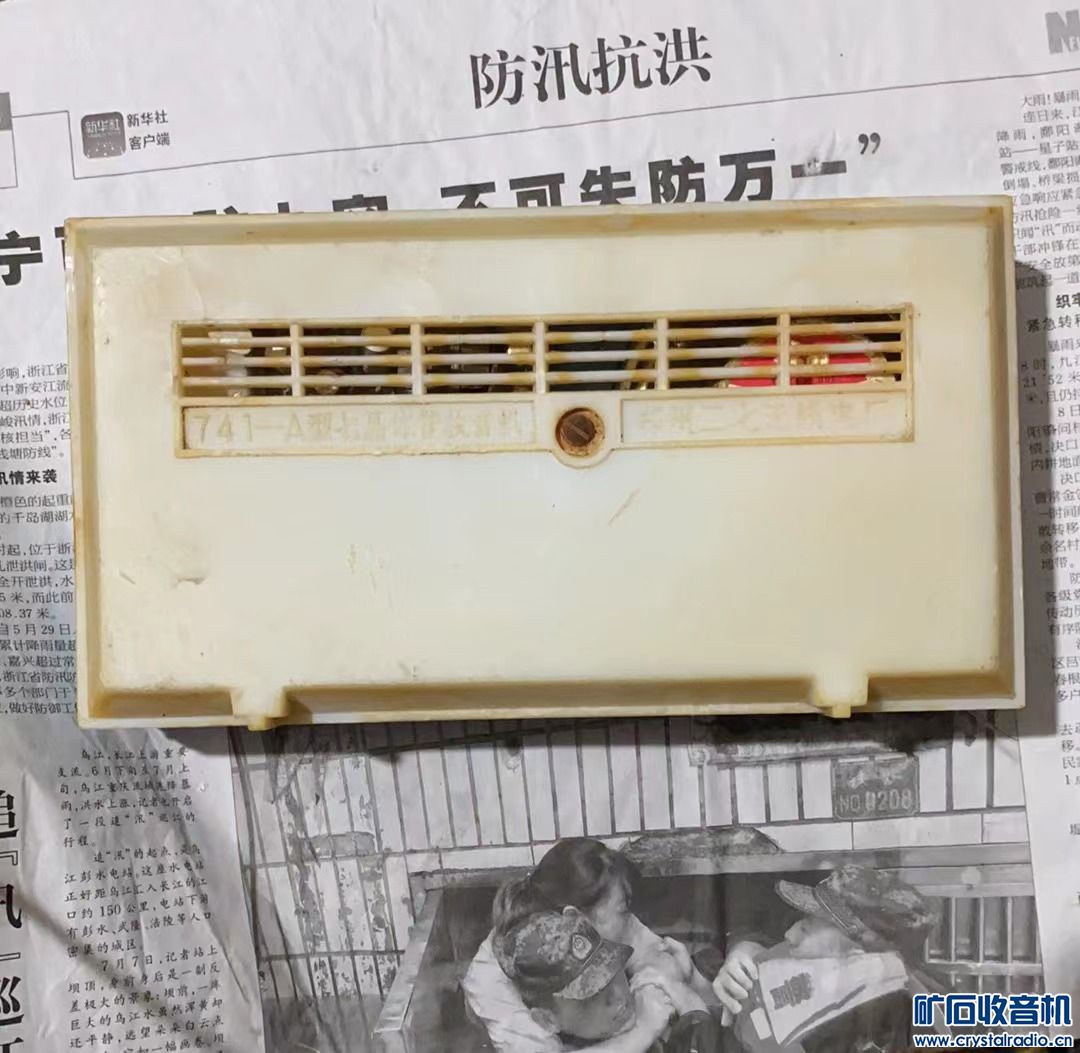

前脸铭牌714,后盖却是741-A?怎么回事呢^_^
 楼主| 发表于 2024-6-22 00:08:15 | 显示全部楼层

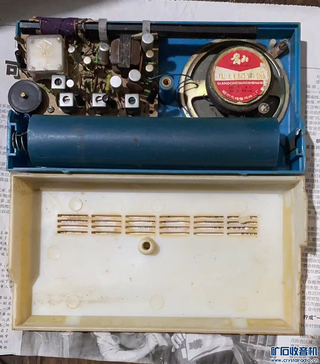

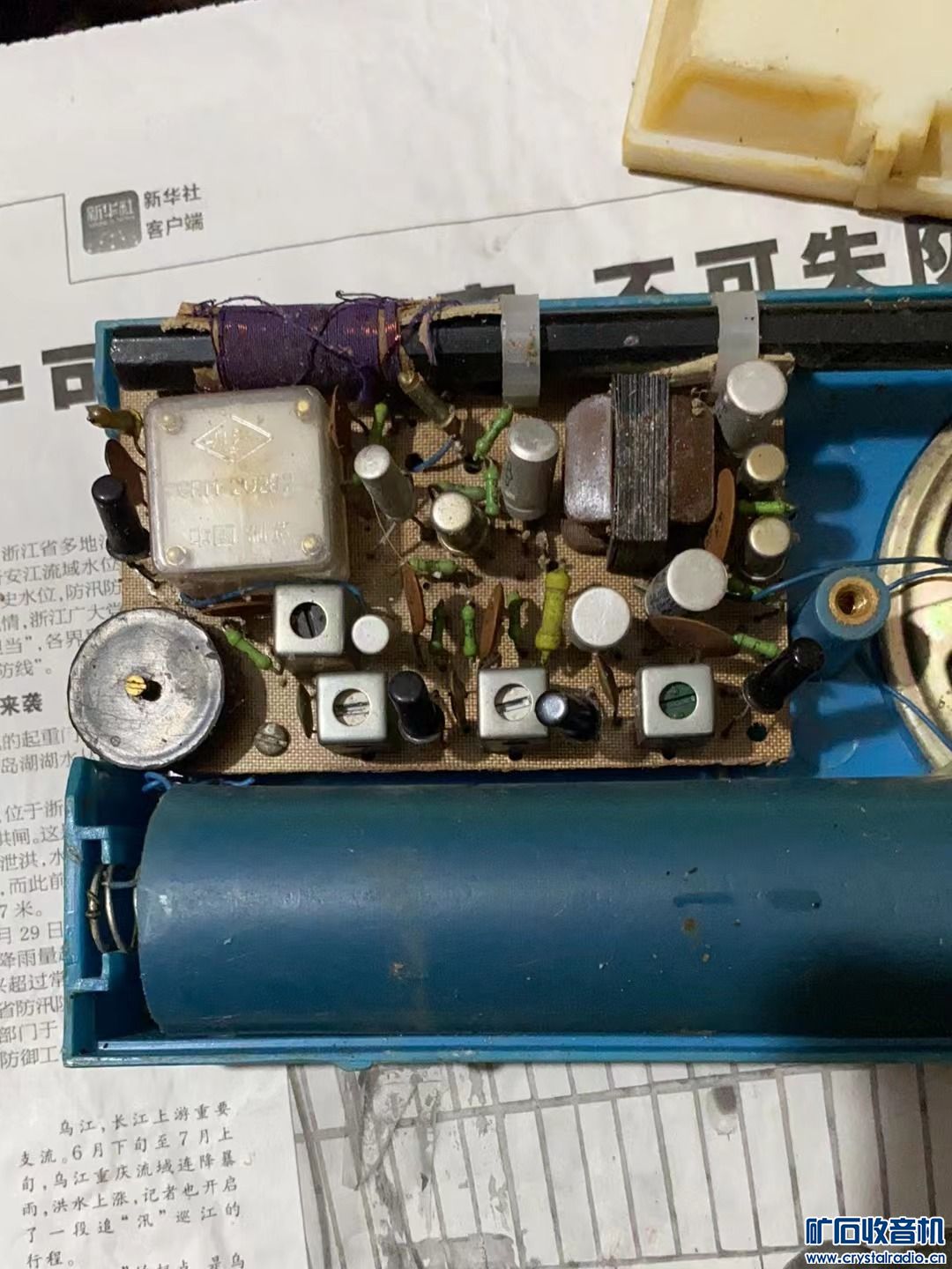

该型机有点特色:检波二极管不是2Ap,而是3AG的二个电极……

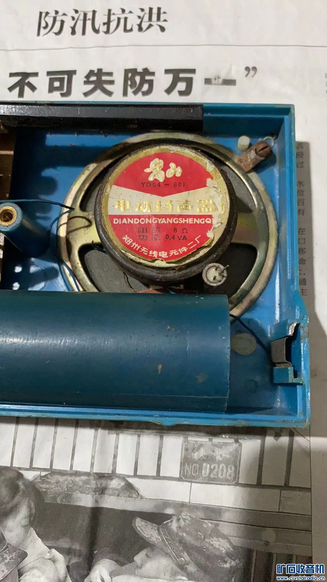

喇叭商标:嵩山
中波磁棒长。
而电路板却短小。
内附一号电池塑料筒。
 楼主| 发表于 2024-6-22 00:17:05 | 显示全部楼层
还有就是它的低放管3AX31,不是常见的瘦高型,且其引脚容易锈蚀,断掉的管子在机内滚动容易被喇叭上的磁铁吸附……

发表于 2024-6-22 07:37:50 | 显示全部楼层

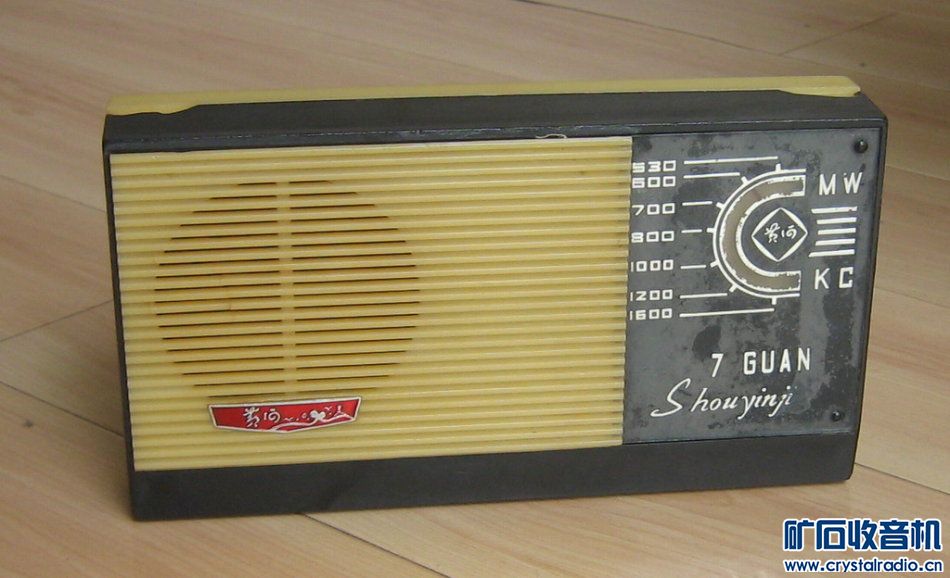

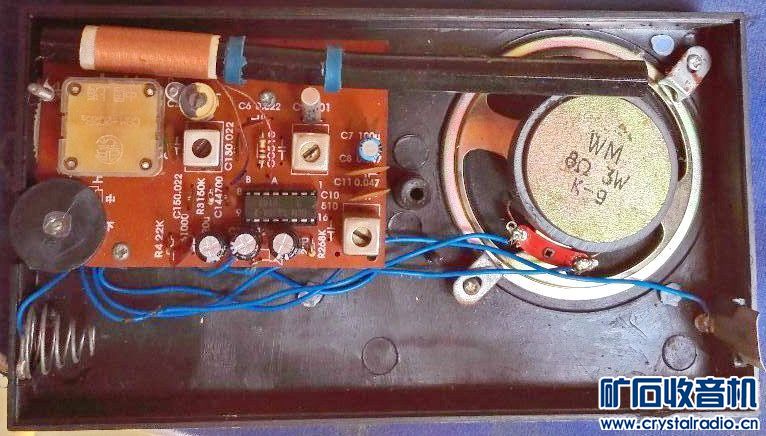

仿制郑州无线电厂的黄河741,应该是印制失误,当时741套件10元,我装过很多
发表于 2024-6-22 07:49:40 | 显示全部楼层
黄河741,以前修过不少,灵敏度不错......
发表于 2024-6-22 08:20:12 | 显示全部楼层
        这种短印刷电路板的是黄河741,后来出现的长印刷电路板的叫做黄河741A,或者黄河741B,其实电原理图基本都一样,以前都有套件,现在套件价格不菲,这个前面板有个灯笼,还有个牌子叫中原,有的型号是714,内部无非就是前两种。
发表于 2024-6-22 09:58:46 | 显示全部楼层
本坛[img=http://www.crystalradio.cn/home.php?mod=space&uid=125369]黑河小王[/img]提供黄河714收音机的资料:
黄河741系列和714收音机,外壳尺寸应该是相同的,不同的是有用锗管的有用硅管的,线路板尺寸和元件排列布局不同,以及外观设计的差别,电路原理大同小异。
