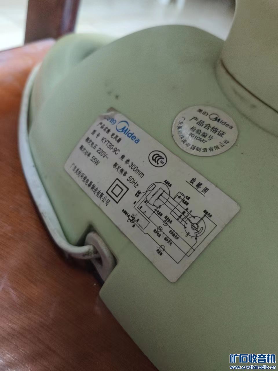

打开电源,风扇不转。用手推动扇叶会慢慢转。怀疑启动电容或是轴卡死。
拆开,发现转动困难,有时候甚至直接转不动,判断为轴缺油卡死。
于是在轴上滴入WD40,运行几分钟后恢复正常。
吹了一个多小时停机,过一会儿再开机发现又卡死。
于是分解电机,在轴套周围缝隙里用牙签填充织物(拖把条化纤纤维),滴入废机油,机油耐高温,比缝纫机油好。
两个轴套同样的操作,再在轴上抹上机油。
装回去。
打开电源,风扇运转丝滑无比。
应该能管用三五年了。

风扇换上滚珠轴承,噪音会增大,特别是金属扇叶的风扇。

前期很多风扇两头有毛毡可以加多点湿润毛毡!这样可以用一年,我几部鸿运扇都拆开加过油!顺带清理扇叶灰尘!

早期的电扇前后轴承都是粉末冶金的带微孔的铜轴承,在吸满润滑油的毛钻包裹下可以长时间微量的润滑主轴。但是后来厂家一再最求低价,用了铸铁轴承问题就来了,一发热一缺油就咬死,拆下处理一下加点油好了没几天又咬了,直至线圈烧毁。实际上在制造时用微孔铜轴承就没有后面这些事,上世纪六七十年代的华生菊花电扇到现在好好在用的多了去的。
发表于 2024-6-23 12:12:29 | 显示全部楼层
里面的含油毛毡硬化结块卡死了,我的美的风扇就是,直接拿掉毛毡,滴了机油后用医用凡士林抹上了,目前又用了快两年,基本没事。底座塑胶有点老化了,开始掉渣。毕竟十几年了。
