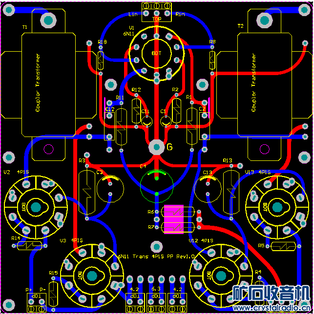

画了一块板子,这电路推动牛不过直流,试试看声音如何:

用倒相牛买不到成品嘛
发表于 2024-7-25 16:21:03 | 显示全部楼层
楼主 倒向牛  可以介绍一下吗  绕法?
发表于 2024-7-25 16:23:17 | 显示全部楼层
3500匝乘以二 也就是7000匝  正负绕制  推挽输出牛牛似的就是没有了次级
对这个牛很有兴趣  能否讲一下
