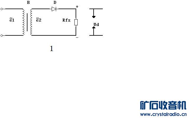

一、半波整流电路

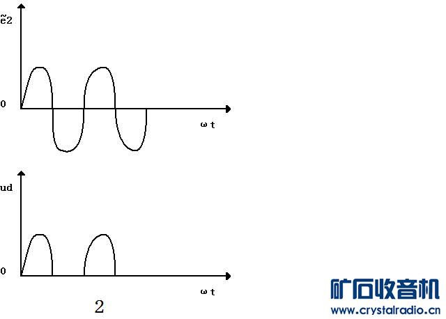

图1为半波整流电路。它是利用二极管的单项导电性,将交流电变成直流电输出。其输入、输出电压波形,如图2所示。
输入交流电压为
               ~e2=√2 ~E2sinωt
式中~E2为~e2的有效值。
负载Rfz上的单向脉动电压为
Ud=√2 ~E2(1/П+1/2 •sinωt−2/3П•cos2ωt−2/15П•cos4ωt−….)
输出电压的平均值为
                 Ud=√2/П•~E2=0.45~E2
流过负载的平均电流Id与流过二极管的平均电流ID相等,即
Id=ID=Ud/Rfz=0.45•~E2/Rfz
变压器次级电压的有效值为
~E2=0.22Ud
变压器次级电流的有效值为
I ~I2=1.57Id
二极管承受的最大反向电压为
                 UDmax=√2~E2

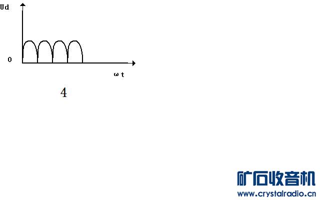

二、全波整流
图3为全波整流电路,它是由两个半波整流电路组成的。其输出电压的波形如图4所示。其值为
Ud=√2~E2(2/П−4/3П•cos2ωt −4/15П•cosωt −…..)
输出平均直流电压、电流分别为
                Ud=2√2~E2/П=0.9~E2
                 Id=Ud/Rfz=0.9~E2/Rfz
L流过二极管的平均电流为
               ID=1/2Id=0.45~E2/Rfz
变压器次级电压、电流的有效值分别为
               ~E2=1.11Ud
               ~I2=0.79Id
二极管承受的最大反向电压为
               Udmax=2√2~E2
纹波系数与脉动系数分别为
               γ全=0.48
               S全=0.67

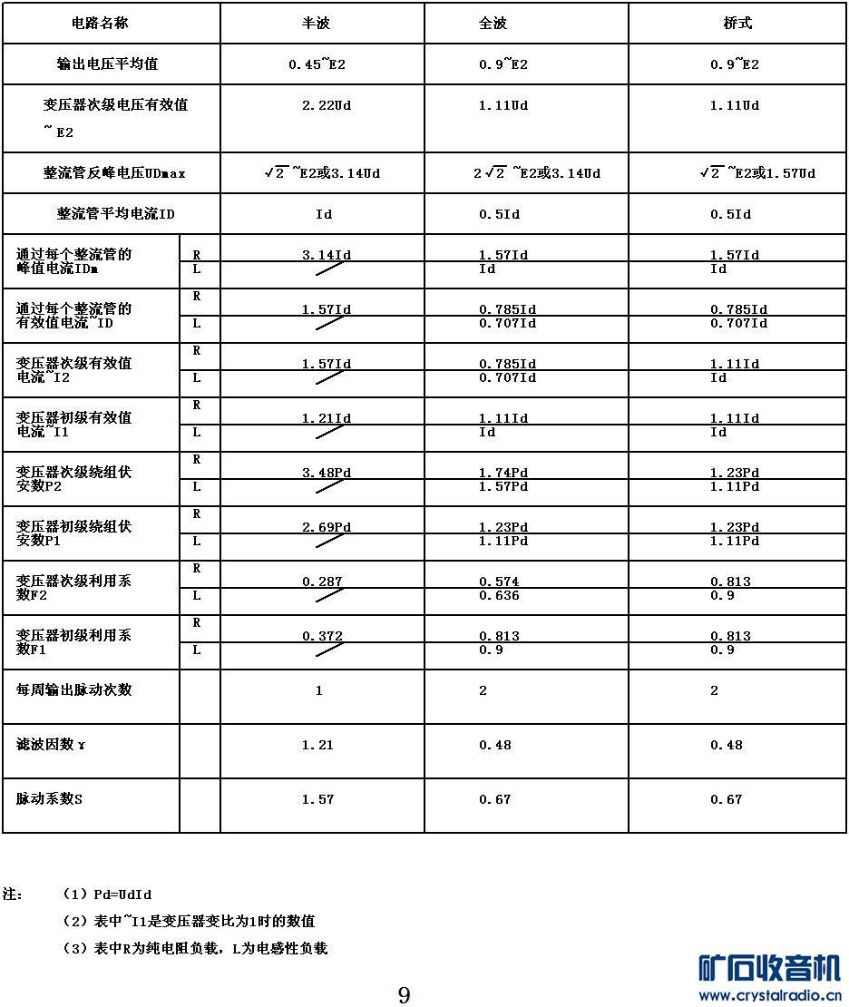

选择整流元件时,应使其最大整流电流大于计算值ID,最大反向电压大于计算值Udmax,留有充分的余量。
整流电路的各种数据,列入表9中。

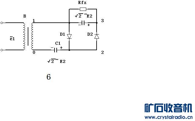

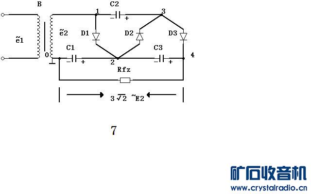

四、倍压整流电路
倍压整流电路,可以在输入交流电压较低和整流管耐压较低的情况下,输出较高的直流电压,它适用于高电压小电流的场合。倍压整流电路的种类很多,按输出电压与输入电压的关系,可分为二倍压电路、三倍压电路和多倍压电路。
图6为二倍压整流电路。在~e2的作用下,当D1导通是,   C1被充电到~e1的峰值√2~E2;当D2导通时,C2被充电到2√2~E2。于是,从1、3两点间输出2√2~E2的电压,从而实现了二倍压整流。

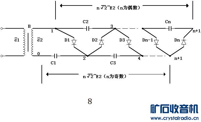

图7为三倍压整流电路。与二倍压整流相似,D1导通时,C1被充电到√2~E2;D2导通时,C2被充电到2√2~E2;D3导通时,C3被充电到2√2~E2。于是,从0、4两点间输出3√2~E2的直流电压。以此类推,用n个二极管和n个电容,可以组成n倍压整流电路,如图8所示。当n为奇数时,输出电压从下面0——(n+1)两端取出;当n为偶数时,输出电压从上面1——(n+1)两端取出。倍压电路中二极管承受的最大反向电压,均为2√2~E2。电容两端的电压,除C1√2~E2外,其余均为2√2~E2

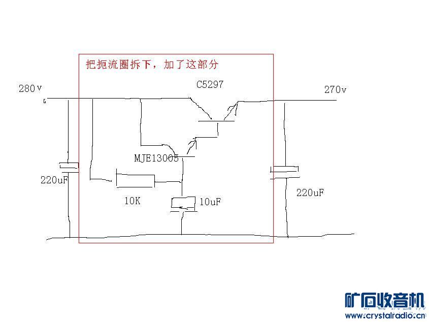

发表于 2011-9-21 09:39:28 | 显示全部楼层
 楼主| 发表于 2011-9-21 10:15:31 | 显示全部楼层
回复  othman
    咋表里搞了2个全波的参数?
glff5 发表于 2011-9-21 09:39
谢谢指正!已经改正!
 楼主| 发表于 2011-9-21 10:18:06 | 显示全部楼层
回复 3# lizhitao
你指的是电子管整流吧!同样适用半波、全波、桥式整流,特点参数一样,
发表于 2011-9-21 19:16:16 | 显示全部楼层
回复 6# othman
    不是的,呵呵。这个东西我一直没搞明白,请老师给讲讲吧。
 楼主| 发表于 2011-9-21 22:14:41 | 显示全部楼层
回复 7# lizhitao
我想这是一个有源滤波电路,280V以前还是会有一个整流电路的,如桥式整流。有源滤波电路是“二次滤波电路”,它不能直接接在整流电路后面进行滤波,只能接在电容滤波电路、П型滤波电路等电路后面进行二次滤波。
发表于 2011-9-21 22:37:47 | 显示全部楼层
回复 8# othman
    二次滤波我同意,但是性能不知道,大负载行吗?我感觉这个成本没有电容电感的成本的高,看来还是性能有缺陷的吧
发表于 2011-9-21 23:43:17 | 显示全部楼层
回复 9# lizhitao
    时代是向前走的技术是在进步的!LC滤波是上世纪中期的产物,个人感觉有源滤波在各方面性能上优于LC。成本底效果好!体积小,重量轻,无漏磁,输出波形接近直流!
发表于 2011-9-21 23:47:12 | 显示全部楼层
回复  othman
lizhitao 发表于 2011-9-21 19:16
    这个好像是稳压电路。说错莫怪
发表于 2011-9-22 09:23:59 | 显示全部楼层
电子滤波器和稳压器从电源滤波功能上来讲,现阶段还代替不了阻容或感容滤波器,可以说,多么先进的电源(交流变直流)设备也离不开电容滤波器的参与
发表于 2011-9-22 09:31:18 | 显示全部楼层
上面的电路是一个电子滤波器,相当于一个大容量的电容,稳压作用起的不大。如果加进适当的稳压管,就可以成为一个简单的稳压器。
发表于 2011-9-22 09:56:17 | 显示全部楼层
其实,我们能得到电压纹波最小的整流电路是三相桥式,加上适当的滤波器就能得到很好的直流电源。可是我们现在用的电源是单相交流电,只有利用电容进行倒相才能得到一个准三相的电源,而电源变压器的体积就要增加,线圈也要从一个增加到三个,还要增加两个耐压较高的无极电容。这样重量、造价也会相应的增加,使放大器的成本提高,不太符合节约、简洁的原则。
 楼主| 发表于 2011-9-22 10:54:36 | 显示全部楼层
回复 9# lizhitao
在选用有源滤波电路时,后极电流小时,R的值可取大些。调节R使三极管的电压Vce大于1.5V,可以获得较好的滤波效果。将Vce适当增加,滤波效果会更好。所选用三极管的功率应大于Vce于后极工作电流I的乘积,并留有一定的余量。无源(电感)滤波和有源滤波,随用示波器测试后几乎没有区别,但是实际试听后,还是有很大区别的,有电感的滤波的声音比较讨人喜欢。这只是个人观点,以后又机会专门开贴讨论。
