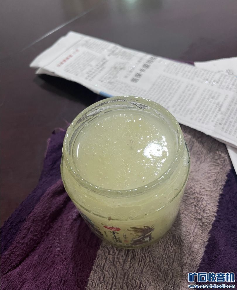

我公司附近的松树林在采松脂,正好我用的松香没了,我想,松香是松脂提炼后的产物,松脂也应该可以做助焊剂吧。
拿纸杯去装了点回来,稀糊糊的,气味清香,我喜欢闻这种气味。
用牙签沾了一点在电路板的焊点上,然后上电烙铁焊锡。
我大吃一斤,没想到新鲜松脂比松香好用,焊铜导线不比买的助焊剂差,而且气味不错,也好用酒精清洗。

 楼主| 发表于 2024-6-21 16:54:12 | 显示全部楼层
不要硬块的,稀糊糊的最好。
用的时候挑一点到焊点上,烙铁头刷干净,配焊丝直接焊接。
这种助焊剂优点:烟小,焊点光亮。

我装了一瓶回来

这是最原始的松脂,采集后到工厂,分离出松节油,才是硬块的松香。
