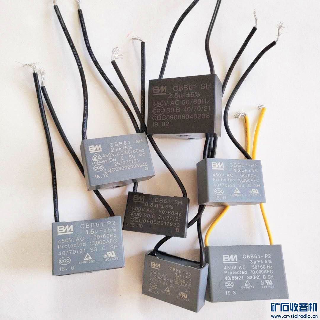

今天姐又打电话来,说吊扇又不转了,去了检查一下发现又是CBB61鼓包了,容量几乎没了,哪可是上一年6月份换上去的杂牌CBB61,就真正用了三个月,一天按10小时,总共就用了900小时就坏了,这次换上所谓不知是否原装的BM牌子CBB61,看能否顶住900小时不坏

无独有偶,去年开始家里的艾美特落地扇运转慢悠悠的,可谓微风徐徐不急不躁。
前两天拆开电扇,测得CBB61的容量只有0.36uF,比标称值1.8uF小了太多。
家里没有现成的新电容,随手找了一个以往拆机的1.8uF的CBB61(固定孔还缺了一半),测得容量约1.6uF,代换后风扇恢复正常。

杂牌CBB61,等于发热器件,换耐压更高些的
发表于 2024-6-25 17:24:21 | 显示全部楼层
我的换气扇装在高处,换电容麻烦。网上也找不到质量好的,所谓的铁壳油浸商家说里面也是封了一个普通的CBB。现在我准备用四个1.2的二并二串,降额使用,看看能坚持多长时间。
