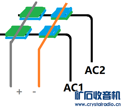

发表于 2024-6-22 17:26:23 | 显示全部楼层
刚刚砸开一个,简单的画了个结构图:
四根引脚直接就是框架了,固定了4个独立的小PN结,外面不是我想象的塑料壳再浇树脂,没有塑料壳,直接是树脂。因为手机低劣,实物图拍不清,所以没有上传。
 楼主| 发表于 2024-6-22 17:44:39 | 显示全部楼层
luosifu 发表于 2024-6-22 17:26
刚刚砸开一个,简单的画了个结构图:
四根引脚直接就是框架了,固定了4个独立的小PN结,外面不是我想象 ...
整体树脂?
发表于 2024-6-22 18:12:18 | 显示全部楼层
我以前认为外壳是个小塑料桶,整流桥放在桶里罐树脂。
今天砸开,不存在我认为的塑料桶,这种整流桥除了引脚,那一坨黑的都是树脂。
