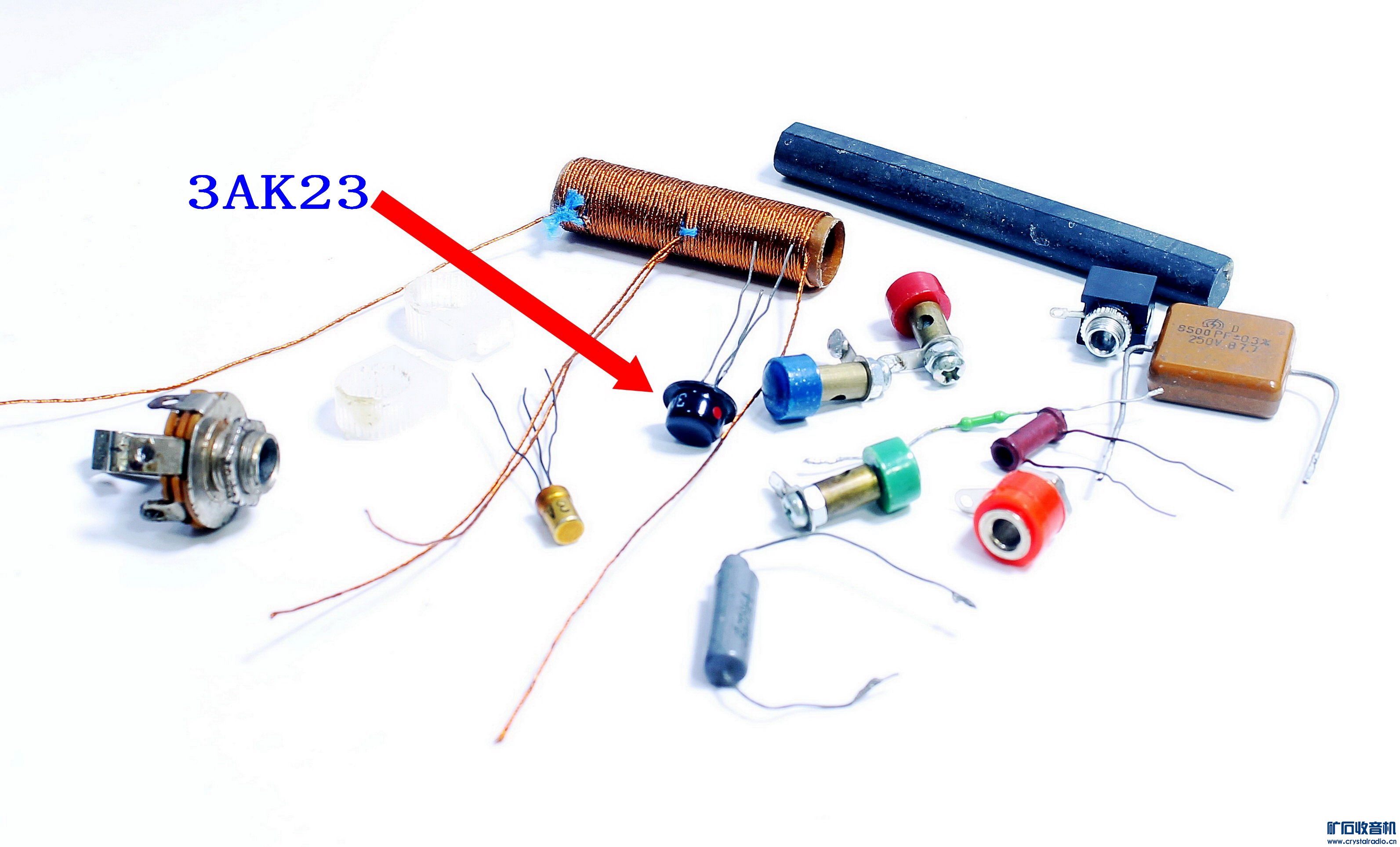

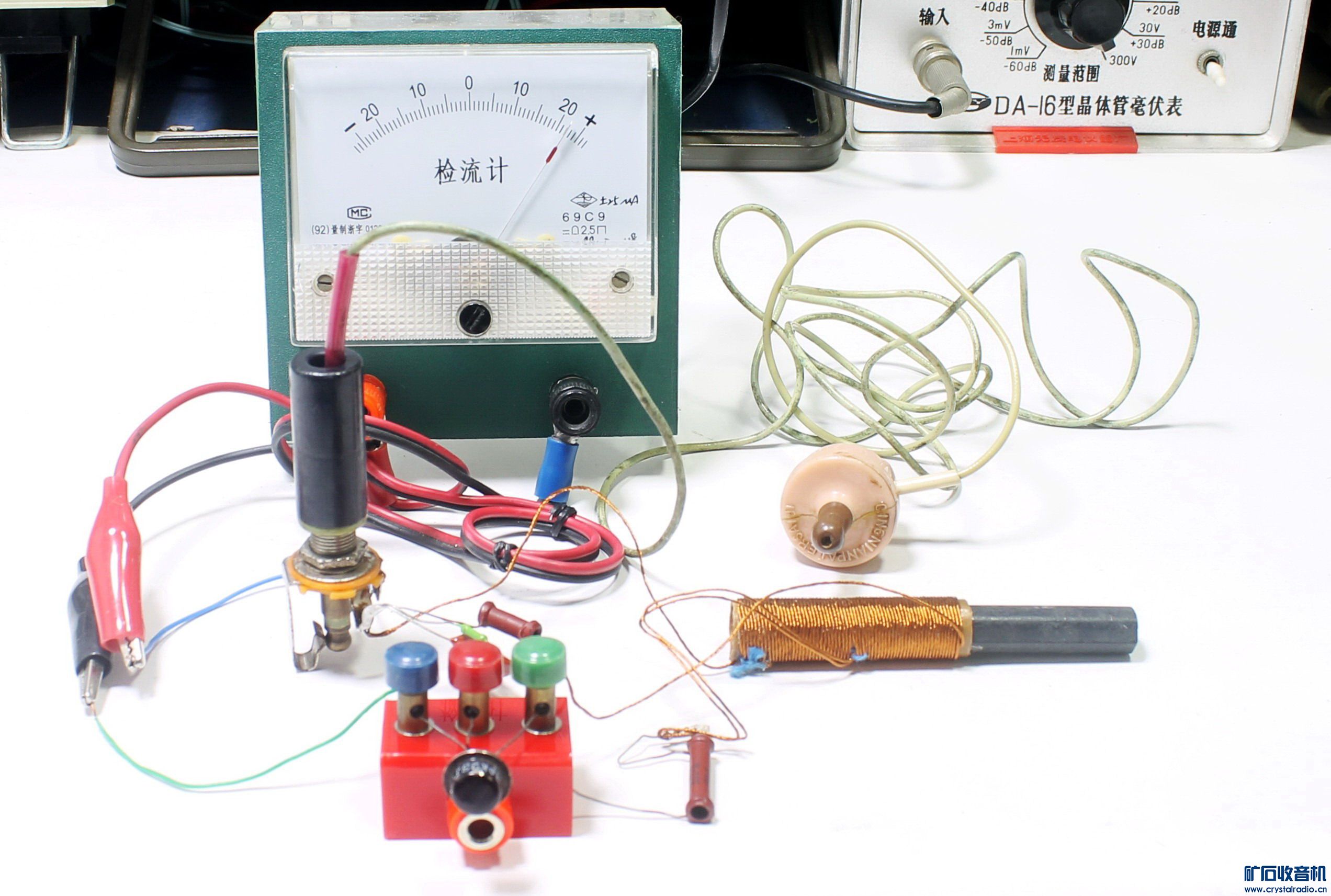

电路中,高频电压直接加在基极和发射极之间进行整流,整流后在电阻R1上得到的直流电压,用作为集电极电路的电源。
三极管OC-813是前东德产品,可以用国产3AK、3AG型等成百上千种型号晶体三极管代替。
无电源晶体管收音机电路图
3AK23晶体三极管
强信号下 无电源晶体管收音机响了

专门用一套调谐电路整流当店员,应该可以强台供电收若台。
发表于 2024-6-21 09:48:24 | 显示全部楼层
收听本地中波应该没问题,不晓得外省较远的地方效果怎么样
