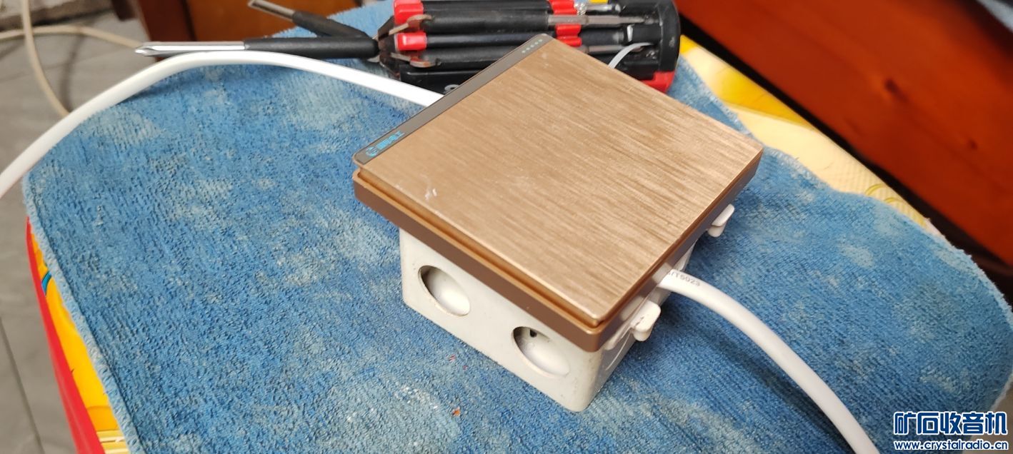

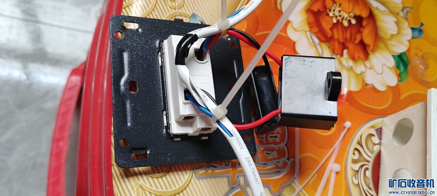

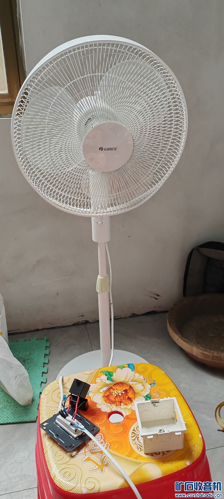

我这个扇用3UF电容量正好,身边有什么用什么。高档不直通也有好大风,在房间里有可以了。微风也不错。

发表于 2024-6-20 19:13:25 | 显示全部楼层
是串联吗?
发表于 2024-6-20 19:30:34 | 显示全部楼层
 楼主| 发表于 2024-6-20 20:12:15 | 显示全部楼层
并联。1uF高档转的很慢。

是改档位?电机只有三个速啊。哦!想起来了可控硅
哦!又不对了,你们说的是遥控为了方便,我是为了调速啊!
 楼主| 发表于 2024-6-21 11:07:21 | 显示全部楼层
sanhua 发表于 2024-6-20 20:51
买一个风扇遥控组件,装上不知有多香
我是做调速用,最小风晩上都嫌大。要个微风。
