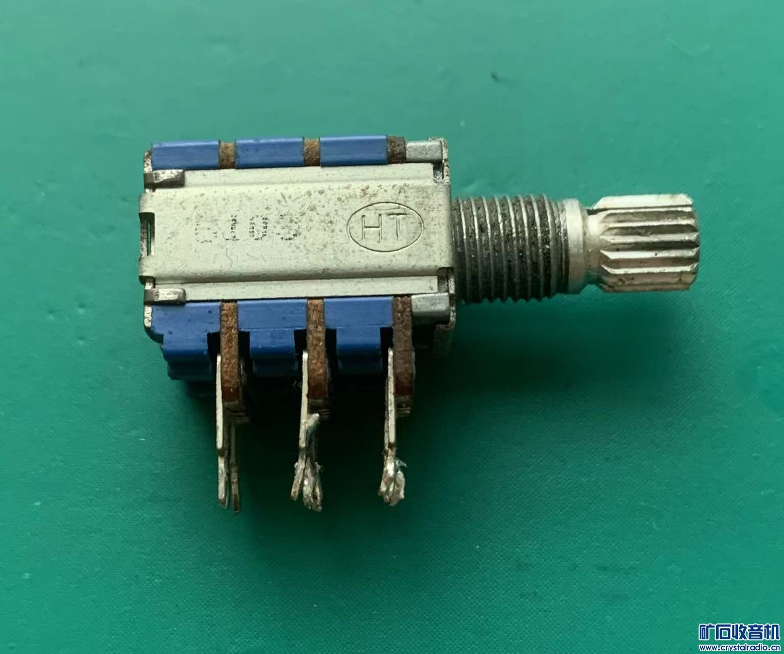

前年,用HT牌10K三联电位器,为卡拉OK放大器加装了一个音量控制。这几天没事,拿出来试音,两个声道都无声,以为是电路故障,一检查竟然是电位器完全断路!而且三联都断路。玩电子这么长时间,从来没见过这样的情况,用了几十年的电位器,顶多就是接触不良,哪能完全断路?看着这玩意做工也可以呀?

碳膜和铆钉片结合部氧化松动了?
发表于 2024-6-20 18:19:29 | 显示全部楼层
如果都是滑动不通还是可以修下的,其它只有扔
