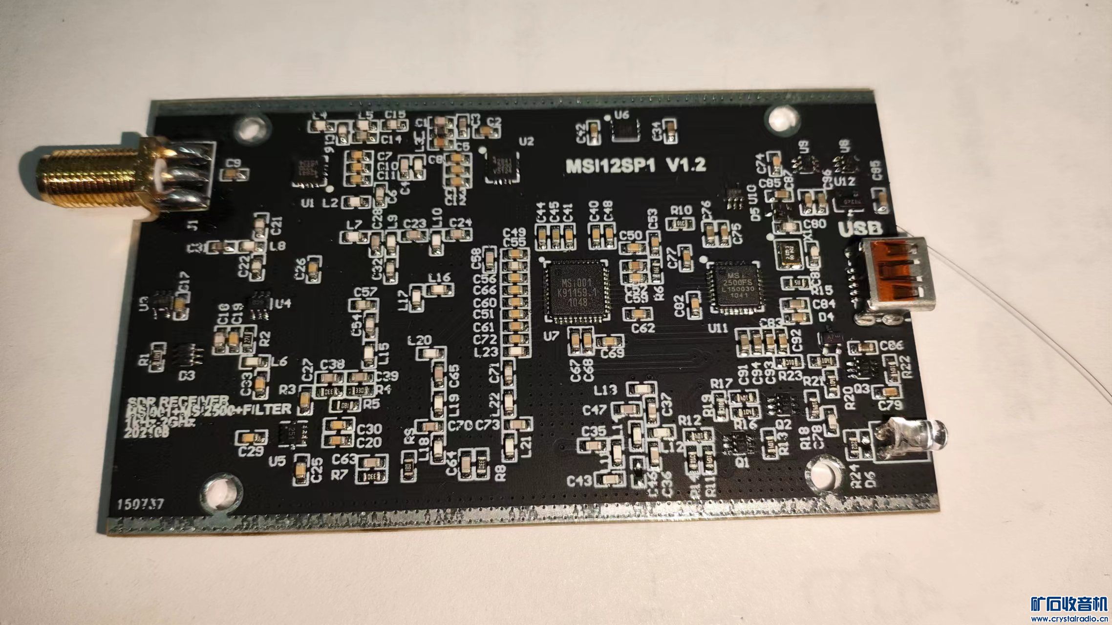

我看海鲜市场有很多烧友自己做的SDR电路板(不是孔雀石),没有外壳,也卖一千大几,感觉实在没把握。
有个号称英国的SDRplay RSPduo,看介绍14Bit的,您可了解效果如何?

SDRplay就是RSP1系列SDR的配套软件,是RTL-SDR的升级版,我刚好入手了一个国产的,200块体验了一下SDR,感觉还是比较超值的。
短波的灵敏度已经很好了,感觉和二次变频的DE1103不相上下。
配一个带高放的小环天线(这种天线可以隔离干扰,尺寸小可以挂窗户上)更好,如果使用电池供电的笔记本电脑,底噪会更低。
据说正版的性能更好,不过价格也较贵。
调频接收也很好,使用新版本的软件,音质很好,可以和常见的收音头媲美。
这机器接收范围10K-2G,不过高频段(大概3、4百M以上)性能似乎不佳,有人说是频偏大。
配套SDRplay软件是功能强大且比较成熟的,总之,作为SDR为入门我觉得是足够了。
