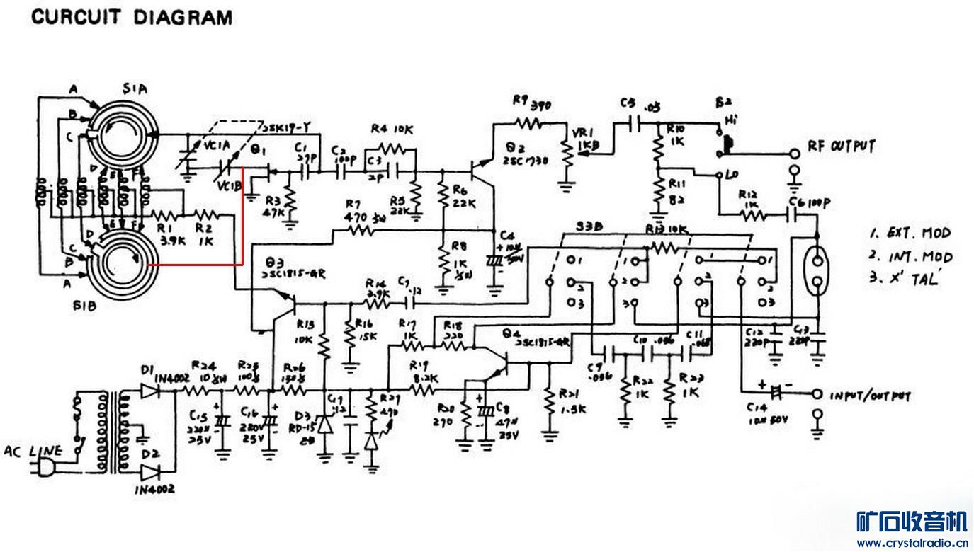

各位老师好。
买了一个二手的台湾仿利达LSG16的高频信号发生器,原机的振荡管2SK19Y损坏,电路被改过,到手以后恢复电路,用2SK68A代替起振,但是
发现每个波段的频率覆盖都不够。比如100K-300K的波段,实际只有150K-280K这样,其他的波段也是如此。
怀疑是2SK68A结电容不合适,又改为2SK544,也可以起振,同样是频率覆盖不够,看起来不是振荡管的问题。已经检查了各个部分找不到问题,可变电容是空气双联。线圈是是空心线圈没有磁芯调整。请教如何处理。
发表于 2024-6-20 09:06:48 | 显示全部楼层
C1 C2 C3三个电容,有没有看容量变化。
从现象来看,就是可变电容的变化范围不够。还有这个可变电容是原装的吧,没被换过???
发表于 2024-6-20 10:30:59 | 显示全部楼层
100k~300k波段,实际只有150k~280k,这个数据很不合理,如果是寄生电容引起的覆盖范围变小,那么高低两端应该同时变低,而不是低端变高、高端变低,这很矛盾
所以原因只可能是两个,一是电路被修改的时候有接错,导致频率调节异常,仔细检查对照电路,看有没有接错。如果没有,那就只有一个可能,可变电容被换过,也很好验证,你观察每个波段的覆盖系数(高端频率除以低端)是否一致,如果基本一致,说明电路没问题,可变电容不匹配,是换过的,因为覆盖系数只和可变元件(可变电容)有关系
