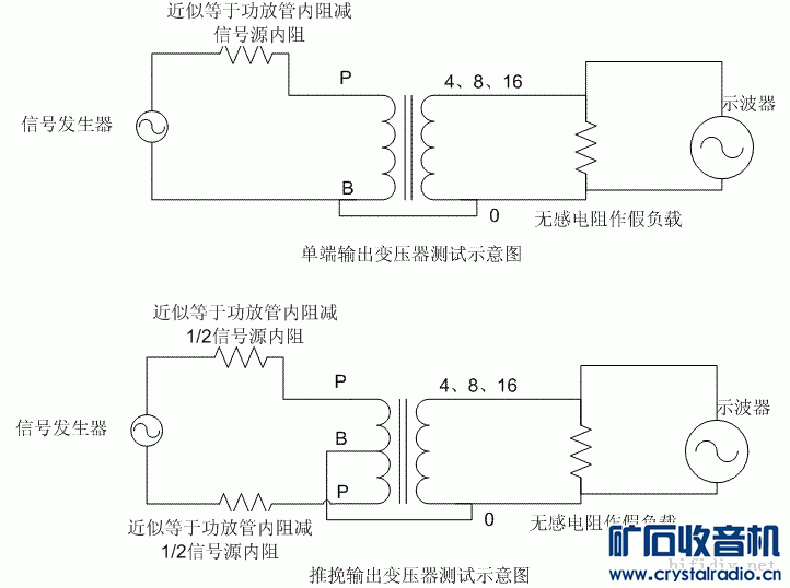

以前都是一块万用表走天下,玩久了感觉该升级装备,这两天趁618活动入手信号发生器和示波器,之前都么有用过这两样仪器不太懂,这几天都在网上学习使用方法,
按论坛兄弟总结做了张视图,不知有没有画错?

信号源1VRms的幅度有点大了,可考虑200-400mV  Rms的幅度,这个值一般就是普通的CD,卡座的输出值。
当然关键是看输出要达到额定功率。
另可简单点,示波器CH1 CH2的地,接功放地即可。或者只接CH1一路即可,不用这么麻烦。音频信号频率较低,影响不大。

改了,看下这样合适吗?

还有一个问题,就是示波器需不需要加个隔离变压器?
别学那些 歪门邪道的,那都是一些不负责任的聪明人想出来的。
正规的情况下,如果要浮地测量的话,用差分探头。
普通探头的话,那根地线就永远接电路的地,不要接其他位置。
按照规范来说,地线接被测量信号最近的地。 对音频来说关系不大,所以我说让你接功放地即可。
那个邪法代替的法子。
就是2个通道做测量,然后做数学运算,现在的示波器都带这个功能。缺点就是无法抑制共模干扰。不多对音频来说问题不大。

这是测试输出变压器的连接方法。上面信号源内阻的大小,最好是电子管的内阻。
测试整机,上面有坛友说了,信号源电压最好与音频信号电压相同,负载用50瓦无感电阻,最好是满功率测试。
最好配合毫伏表测试,关于毫伏表测试帖子不多,我原来也问过,你可以看看。
热底板的机子或开关电源的机子或许需要。
现在很多示波器虽然使用了三脚插头,但其实接地那个脚是没有的。
发表于 2024-6-20 10:00:25 | 显示全部楼层
乙猪 发表于 2024-6-20 09:35
热底板的机子或开关电源的机子或许需要。
现在很多示波器虽然使用了三脚插头,但其实接地那个脚是没有的 ...
的确,我没考虑热地盘的机器。
不过这个时候,隔离变压器给热地盘的机器供电更安全。

但是功放用的隔离变压器功率太大,而用于示波器的隔离变压器则小很多。
又因为示波器通常并不真的接地,所以一般也不需要隔离变压器。
