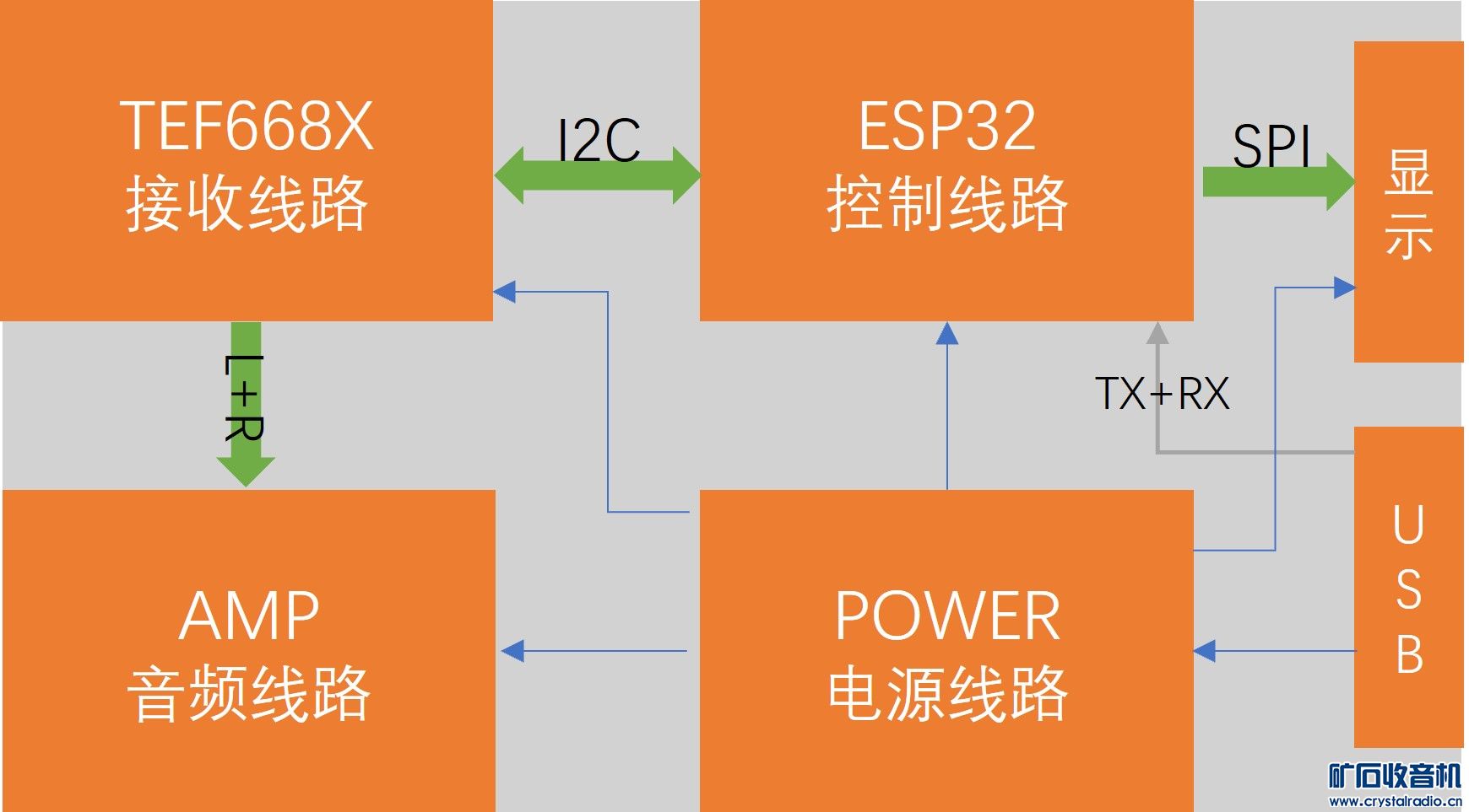

虽然时间精力有限,还是按耐不住捣鼓电子产品的心,抽空将TEF668X的电路和PCB做了下优化。虽然668X已经烂大街了,但是如何优化线路,自己做一款满意的收音机的心思,还是念念不忘。经过一段时间的琢磨,要进一步提升接收性能,还是要从I2C和SPI这两个“罪魁祸首”(干扰源)下手,修改电路图和更改PCB的布局。
主要思路:
1. 减少收音芯片I2C引脚与MCU I2C引脚之间的距离;SPI也一样;
2. 天线线路尽量远离I2C和SPI线路;音频和电源线路也要尽量避开I2C和SPI线路;
3. 增加旁路电容,减少SPI对其他电路的干扰;
硬件架构还是和原来基本一样:
1. 收音芯片:TEF668X;
2. MCU:ESP32;
3. 显示屏:2.8寸 TFT;
4. 音频部分:采用MAX97220AETE+T(耳放) + TPA6211A1(喇叭功放)的组合;
5. 其他:CH340N电路(USB连接电脑可以直接升级固件),4056电路(锂电充电);
软件还是采用PE5PVB的TEF6686_ESP32,根据本身电路略作修改。现在的PE5PVB的程序已经非常完整了,为了方便升级固件,尽量兼容PE5PVB的引脚设置,例如本次就取消了编码器控制音量,改为电位器调整音量。

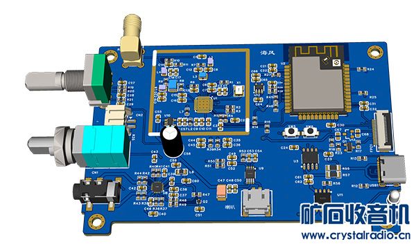

整体PCB布局调整为下图所示:
I2C线路可能带来有规律的“噗噗”声,本次为了消除这方面的影响,减少I2C的路径,没有采用ESP32默认的I2C引脚(21和22),而是用靠近668X的引脚,同时尽可能避开其他线路,有与其他线路交叉的,采用分层布线,同时交叉部分垂直布线。
为了减少干扰,天线SMA插座也放在右边,缩短了RF输入的路径。同时为了固定方便,直接采用直插的SMA座,不需要在外壳上固定天线插座了。
其他的调整就不一一例举了。
PCB的效果图如下:

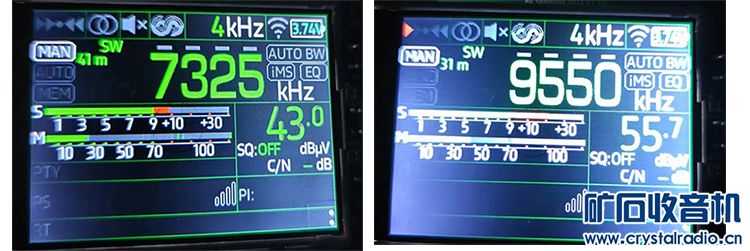

本次优化后,灵敏度更高,FM RSSI和S/N的值更高了,短波的效果也很不错,中波用拉干天线比以前有提升,但是跟成品机还是有差距,用甜甜圈天线,中波效果也不错。有时间也录个音发上来。
先发图片:
都是在23楼收听的
FM(拉干天线)
SW(拉干天线)
中波(甜甜圈天线)

发表于 2024-6-19 17:11:21 | 显示全部楼层
这种敞开式的数字电路干扰模拟部分厉害不,如果能用一个屏蔽盖子,或者铝盒子屏蔽起来更好,做好控制线的退耦。
发表于 2024-6-19 20:06:30 | 显示全部楼层
seawind 发表于 2024-6-19 15:41
I2C和SPI接口一直不闲
哦,是说信号强度或有RDS之类接收状态一直要回读刷屏。
 楼主| 发表于 2024-6-19 21:12:13 | 显示全部楼层
代洪波 发表于 2024-6-19 17:11
这种敞开式的数字电路干扰模拟部分厉害不,如果能用一个屏蔽盖子,或者铝盒子屏蔽起来更好,做好控制线的退 ...
现在干扰已经很小了,要屏蔽的话,还是想办法屏蔽屏幕这一块。这次加强了 SPI 引脚的退耦。
