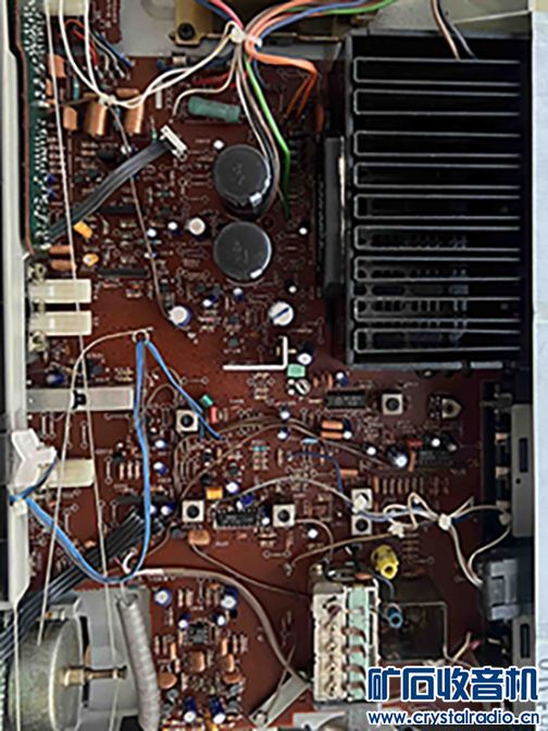

各位大佬大咖:我的松下收扩机功放正常,收音部分没有一点声音了,哪位能给指点一下,谢谢了
发表于 2024-6-19 13:48:06 | 显示全部楼层
收音机检波的地方测一下,看看有没有信号,如果有,那就是切换开关出问题了,如果没有,就查收音电路部分,我觉得大概率在切换开关,有时候切换开关会导致信号切不过去,或者供电部分出问题

发表于 2024-6-19 15:23:18 | 显示全部楼层
切换开关在换挡的时候,喇叭有咔咔的声音------先查收音供电部分有无问题,如果没有 量集成电路各脚的电压,与标准电压比较,估计问题的部位。

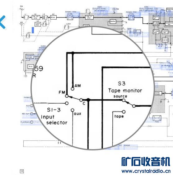

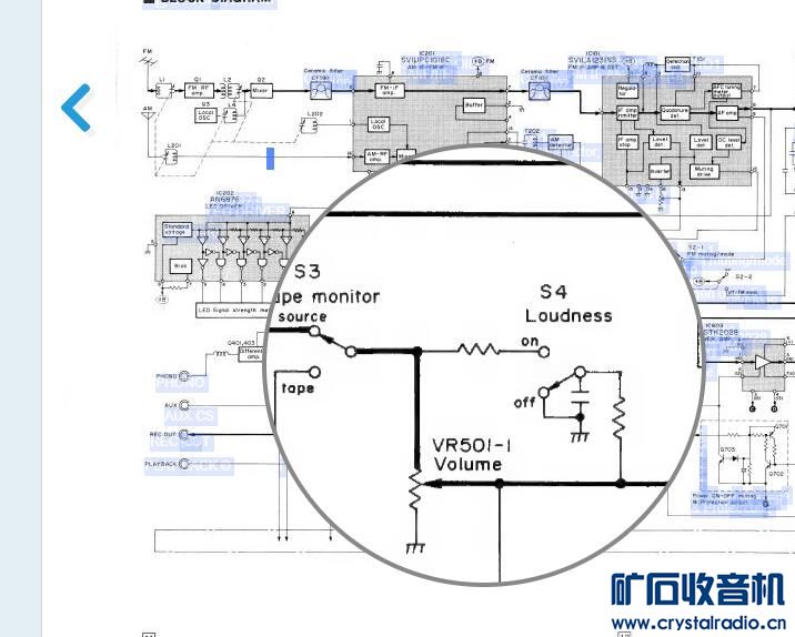

发表于 2024-6-19 17:50:49 | 显示全部楼层
 楼主| 发表于 2024-6-19 17:58:58 | 显示全部楼层
太谢谢您了!图文并茂!

发表于 2024-6-19 18:25:43 | 显示全部楼层
收音部分没有一点声音--------还有种可能就是在FM波段时你把收音打在auto或是立体声状态了,但信号不好收音自动静音了,打在MONO模式下试试,还有就是切换到中波AM下试试有声音没有。你这个机子最大的可能是切换开关接触不良了。
https://elektrotanya.com/technics_sa-203.pdf/download.html#dl,可下载图纸。-----看了图纸,那个TAPE-monitor开关也按下试试,也是切换信号的。
