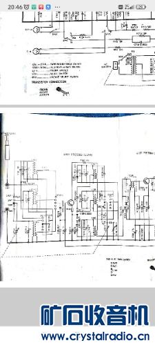

发表于 2024-6-19 11:40:36 来自手机 | 显示全部楼层 |阅读模式
量那个可变调台电容正常,振荡中周正常磁棒没断线,不知道怎么样检修了,波段开关也清洗了。碰高放管磁棒线圈有很大噪声。
发表于 2024-6-19 12:07:02 | 显示全部楼层
短波正常,可见中周问题不大,绕过波段开关直接接一个磁棒h和可变组成的调谐器试试,如果 这时通过调收音机本身的收台旋钮和外加的调谐器能收到台,那就是波段开关或磁棒的问题,如果还收不到台,不能排除本振问题,本振问题也包括波段开关是否接通本振。
其实只有一个波段不行的情况基本上就在波段开关和那个不行的波段的相关配件上了,有时候磁棒线看似没断,却有虚焊、线圈内部断线、可变电容接触不良、振荡管工作点不对、等。
你这个我怀疑 比较大的是磁棒线断了或垫整电容问题,若没垫整电容,重点就是磁棒线不通和本振没启振。
发表于 2024-6-19 12:25:24 | 显示全部楼层
如果楼主确定波段开关接触没问题(我清洗以后一般会用表把各波段量一下再焊回去),最大嫌疑就是中波振荡线圈和垫振电容、隔直电容。

请问哪个是垫整电容,怎么判断是否起振,高放管中周应该没问题

发表于 2024-6-19 21:22:48 | 显示全部楼层
我是纯粹的瞎子,所以没法看图,所谓垫整电容通常就是与本振联串联的那个比本振联调到最大还大一些的电容。
比如本振联调到最大是360P,垫整电容往往差不多是390P。
至于是否启振,土办法就是把另一台收音机尽量贴近故障机,好机调到中波,故障机调到中波的最低端,用好机收故障机的信号。如果故障机中波本振启振了,它会 发出比电台信号高465千赫或455千赫的信号,由于故障机的可变电容已经调到对低端,比如最低端是530千赫,加上465千赫是995千赫,好机的中波肯定能收到。
为避免有些本振太若收不到,直接用一根线把好机和故障机的磁棒线连起来总该能收到了。
发表于 2024-6-19 21:29:07 | 显示全部楼层
是否启振可以用表量振荡管的积极和发射极之间的电压,启振的情况下往往是负压,若怕 表笔影响电路,也可以设法分别量短路本振联和没短路本振联时,振荡管的工作电流,如果短路本振联和没 短路的电流一样,那 就是没启振。

 楼主| 发表于 2024-6-19 22:38:50 来自手机 | 显示全部楼层
康建民 发表于 2024-6-19 21:22
我是纯粹的瞎子,所以没法看图,所谓垫整电容通常就是与本振联串联的那个比本振联调到最大还大一些的电容 ...
可以收到好收音机的电台。好收音机调什么台他就是什么台,好收音机没收到坏收音机信号。是不是起振了
 楼主| 发表于 2024-6-19 22:40:15 来自手机 | 显示全部楼层
lrain 发表于 2024-6-19 21:50
所谓的没台,是不是只有干扰声?手摸磁棒噪音更大?如果是试试换电池供电,然后拿到窗边收收看。
短波能收 ...
手摸磁棒有噪声,手机干扰有声音,还可以收到好收音机的台,就是自己收不到台
发表于 2024-6-20 03:03:00 | 显示全部楼层
好机收不到故障机的信号,那八成没启振,如果分别从故障机的本振线圈任意脚接线到好机的磁棒线 热端,好机仍收不到故障机信号,那是没启振无疑。
看来你所说的故障机能收到好机的台,应该就是两机尽可能靠近,好机收哪个台故障机也跟着出现哪个台的声音,若如此,通常是好机的本振信号和外来信号合起来进了故障机的中频,也就是从中周の进去了,再加上好机收不到故障机的信号,证明很可能本振没启振,那就重点检查波段开关、磁棒线和本振的相关电容以及与外来信号调谐电路中串联的 隔直电容吧。
