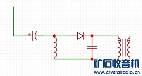

住楼房没有好条件架设天线,
因势利导,剥废旧的网线拉了一根V形天线,
如图所示,由于线是白色,拍照不明显。
别看天线不咋地,
信号还挺强,
采用不调谐大合唱电路,声音挺大的,
没法调台,好处是一直有声音,
适合懒人!
 楼主| 发表于 2024-6-18 18:41:21 | 显示全部楼层
采用的这种电路
发表于 2024-6-18 18:44:01 | 显示全部楼层
大合唱 能听清楚哪个?
发表于 2024-6-18 20:42:43 | 显示全部楼层
大合唱基本就是一片噪声。
发表于 2024-6-18 21:29:23 | 显示全部楼层
这有可能是串联谐振的选频回路,有时输出更大。如果左端天线经10~27mH电感直接入地的话,回路受天线的影响就可能小一些。

你确定听过大合唱?
 楼主| 发表于 2024-6-19 08:16:56 | 显示全部楼层
sun10851 发表于 2024-6-18 18:44
大合唱 能听清楚哪个?
最多的是央广,听小喇叭节目时电流可达20多微安,
还有棒子台,
鉴于短波传输的特性,
电台声音会此起彼伏,
肯定能听清声音内容的

这个不用电,用电波的能量接耳机听吗?把电容换成可调的 ,是不是就可以调谐频率了?
