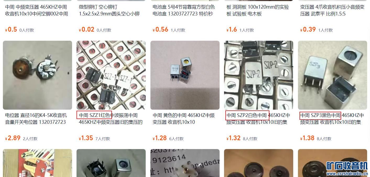

一些老收音机用的SZP型号中周如何用常见的TTF型号的中周替代或者改制?
发表于 2024-6-18 17:24:59 | 显示全部楼层 |阅读模式
SZP系列中周实在是不太好买。
SZP1/SZP2/SZP3可以分别用TTF-2-1/TTF-2-2/TTF-2-9代替,谐振电容全部改为200pf,参数差距不大。
 楼主| 发表于 2024-6-19 09:08:27 | 显示全部楼层
谢谢,我试试吧。
