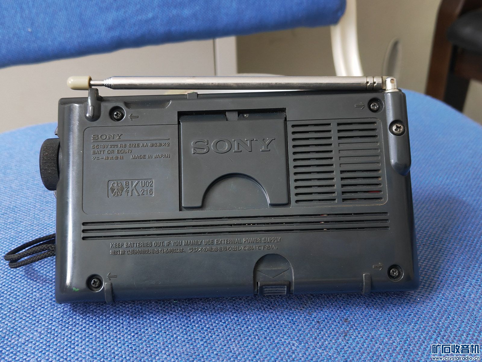

索尼SW10,工作正常。

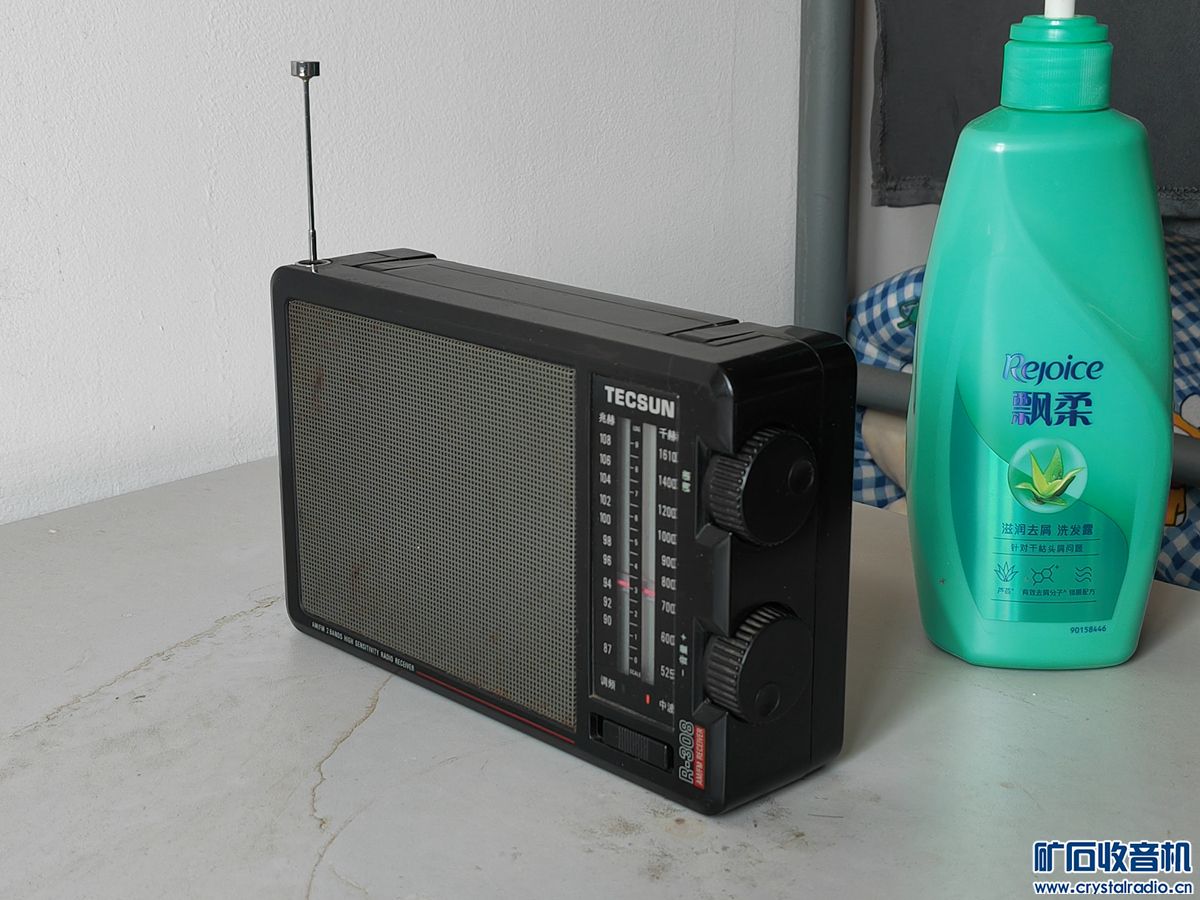

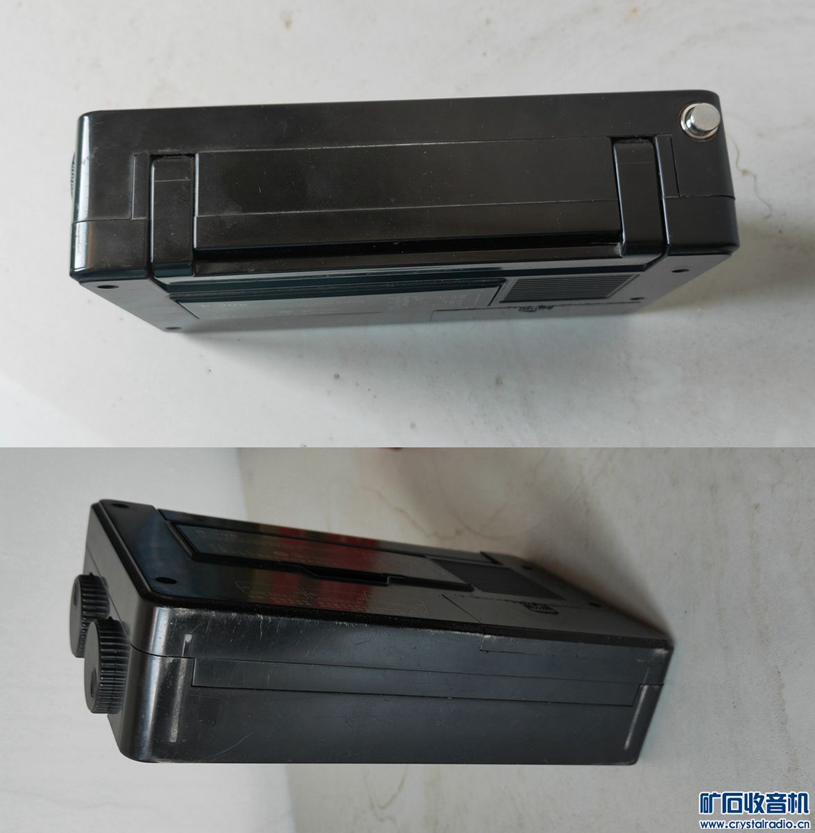

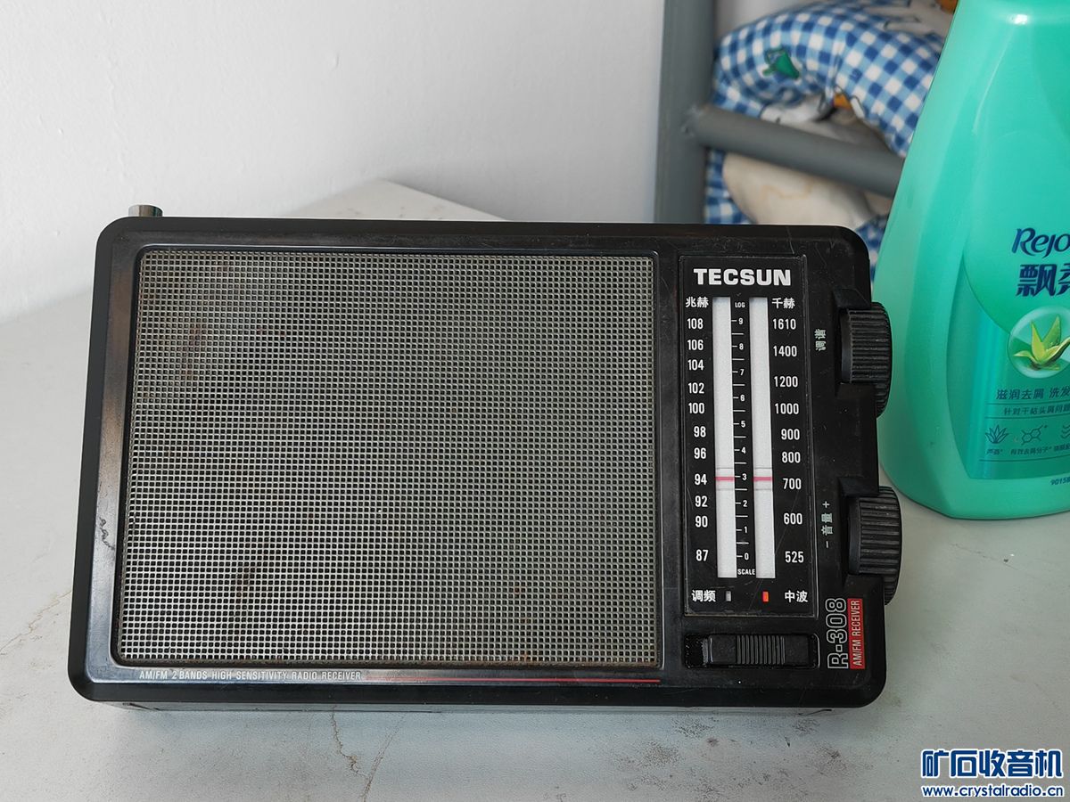

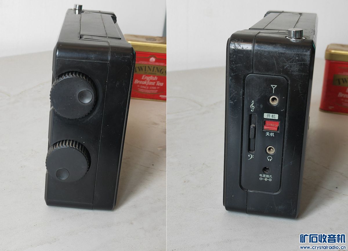

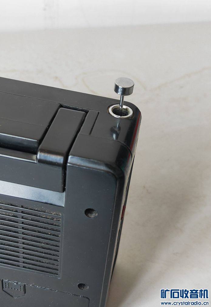

德生R308,按照坛友经验,FM前置中放管
发射极电阻并联470p电容以提高增益,天线完全抽出,强台会过载。

两个收音机,看起来都不错;
索尼的更好!
加分点赞。
