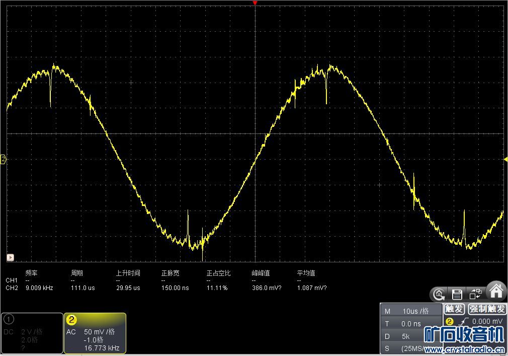

上回给我弄的单片机万用表添加LCR相关功能,效果不理想。
然后我把LCR部分拿出来单独重新画了块板子,专门验证LCR相关的功能。
如下:
新板子效果好了很多。
但在测量电感时,电感两端电压总会像被狗啃过一样。
测量小电感时几乎无法避免。测量大一些的电感(数百uH)时,在特定频率下也会出现。
如下:
(为了方便调试,我专门给我的编辑器加了个绘图功能)
红线为参考电阻上的电压,黑线是电感上的电压。
电感的电压曲线就像被狗啃过,这是啥情况呢?示波器上也能看到相同的问题
再就是关于屏蔽的问题,当参考电阻大于100欧时,外部干扰的影响非常大
测试频率越高,受影响越严重。我暂时用铝箔接地后包了一下。
感觉效果还不是很理想,请教各位大神,有啥好办法可以让我借(chao)鉴(xi)一下
我之前的万用表板子似乎也有相同的问题....
最后,关于分布参数的问题。
目前这个板子本身就有60p以上的分布电容,但在不同频率下测试还会变化,也不知道是啥原因
有啥比较好的办法能减小这个分布电容呢?
我已经新画了一块板子,把铺铜去掉了一块。除此之外我已经想不出其它办法了

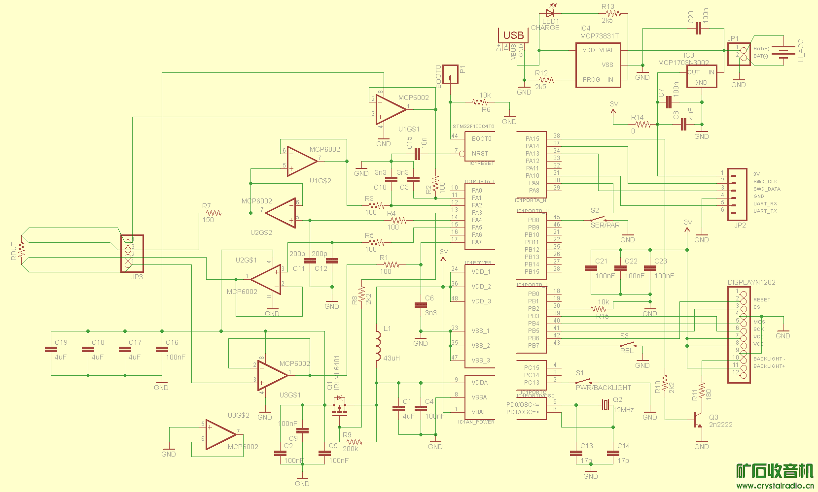

发表于 2024-6-18 11:24:32 | 显示全部楼层
这是俄版LCR测量52uH电感上的波形
 楼主| 发表于 2024-6-18 11:28:30 | 显示全部楼层
435788A 发表于 2024-6-18 11:24
这是俄版LCR测量52uH电感上的波形
感谢提供参考信息,这和我这里的现象是一样的。
在波峰和波谷会有一个反向的尖峰。感觉像是在电流方向翻转的时候产生的?

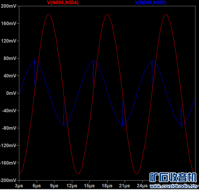

 楼主| 发表于 2024-6-19 17:00:28 | 显示全部楼层
果然被我猜中了开头,只是我没有猜中结尾
电感的波形问题的确是测试信号问题导致的,我也仿真出了相同的结果,如下:
导致这个问题原因是由于在测量小电感时,负载会比较大。

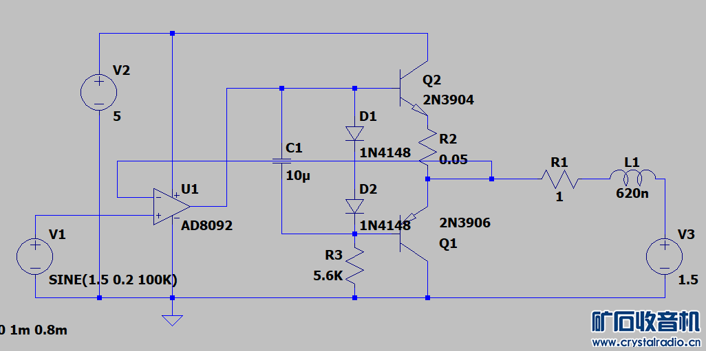

一般的运放输出不了太大的电流,所以我加了一级推挽输出扩流。仿真电路如下:
由于静态电流不够大,在空载的时候看不出交越失真,到负载时交越失真变大。
这个失真虽然不是很明显,但经过小电感“放大”就变成了电感两端的电压跳变。
解决的办法就是加大静态电流。
把上面仿真电路中的R3改为270欧,仿真时电感两端的电压跳变就会变小很多。

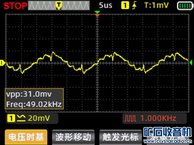

实测如下:
已经基本看不太出电压跳变了。

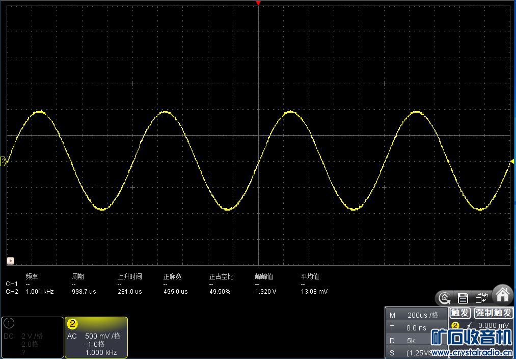

发表于 2024-6-19 20:46:23 | 显示全部楼层
俄版LCR的测量电压为2.1V p-p,运放能输出30mA的,2.1V p-p串的电阻为150欧,运放输出的电流是足够的
接入470uH电感:

发表于 2024-6-19 21:56:44 | 显示全部楼层
scu319hy 发表于 2024-6-19 21:30
如果你用的是MCP6002,按手册上说的,短路电流是23mA。
在这之前,输出早都已经失真了吧?
2.1vp~p,150欧,14mA的电流。没有23mA这么大
下面电夹子短路,R7,150欧电阻上的波形:
2.5vp~p,150欧,16.666mA的电流
 楼主| 发表于 2024-6-19 22:46:50 | 显示全部楼层
你这几个波形都可以明显看到有交越失真了
