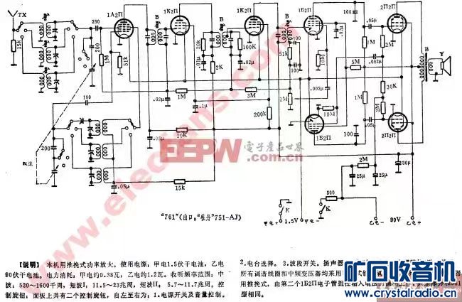

tltszl 发表于 2024-6-17 20:23
上个线路图,咱仿制一个。
电路图来自"电子产品世界"
发表于 2024-6-20 14:33:01 | 显示全部楼层
小花武汉市 发表于 2024-6-20 14:23
电路图来自"电子产品世界"
好图 !要是有线圈绕制数据那就太好了 !很想学习仿制一个
发表于 2024-6-20 21:17:52 | 显示全部楼层
电路图来自"电子产品世界"
谢谢你的图,要是做成三波段的就更完美了。
