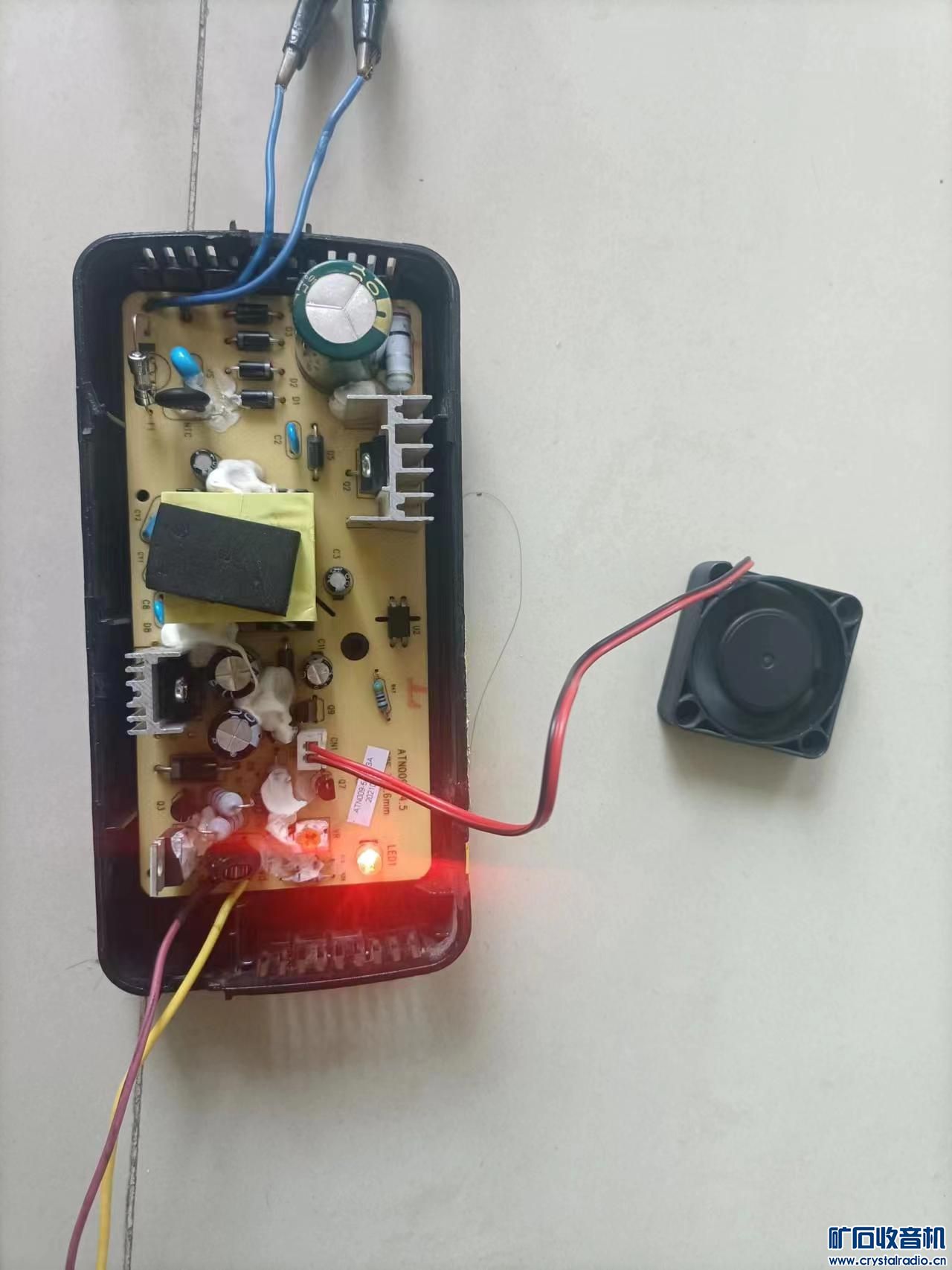

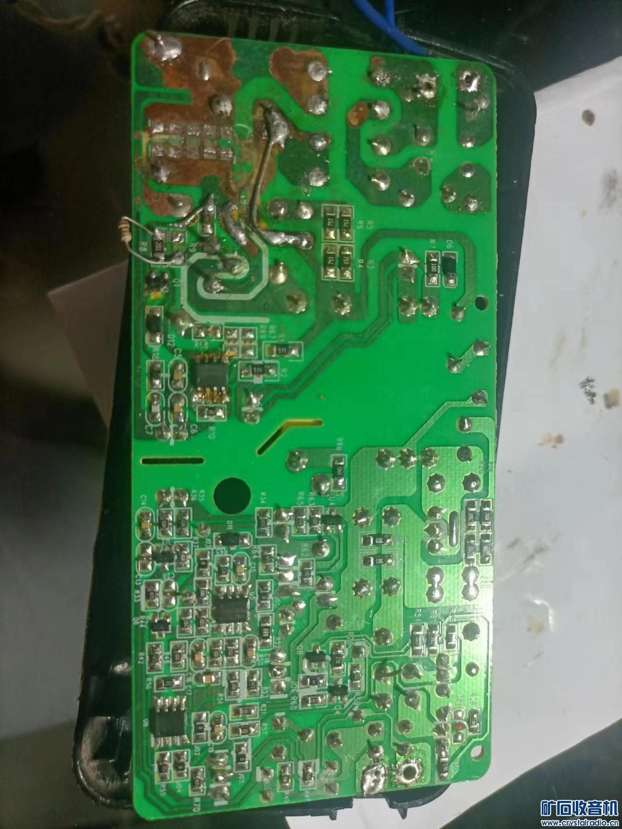

到手一个锂电池充电器,54V3A的,猜测是进水了,高压端打火烧坏,功率管是12N60也坏了,还有周边几个电阻也烧坏了。想一点点修好,但这个芯片,感觉不像是3842,特此请教各位老师,能帮着确定下芯片型号吗?也能少走些弯路!不胜感激!

这个芯片位于光耦附近,大概率是比较器,LM358之类。不一定正确,仅供参考

这是在高压端,开关电源除了3842,好像还有其他的方案。因为之前修过一个充电器是更换了SSF65R580T的功率管和周边几个零件,那个与之匹配的就不是3842芯片。

报歉,高压端的芯片不可能是LM358,请见谅。,

关键的丝印怎么不擦干净……………
 楼主| 发表于 2024-6-19 09:54:33 | 显示全部楼层
搞定了。
是OB2202CP!
谢谢各位!

终于修好了!经充电测试,一切正常。就是样子有点难看,把烧断的电路连接好,换坏了的管子换好。最终的样子。
换了OB2269CP昂宝的芯片
这个8脚出来到开关管串联两个贴片200R的电阻,没有找到合适的贴片,就弄了个150R的大电阻串上了,凑合上了。
最终接电池测试,因为是高压端烧毁,低压端没动任何零件,也无需调试。
