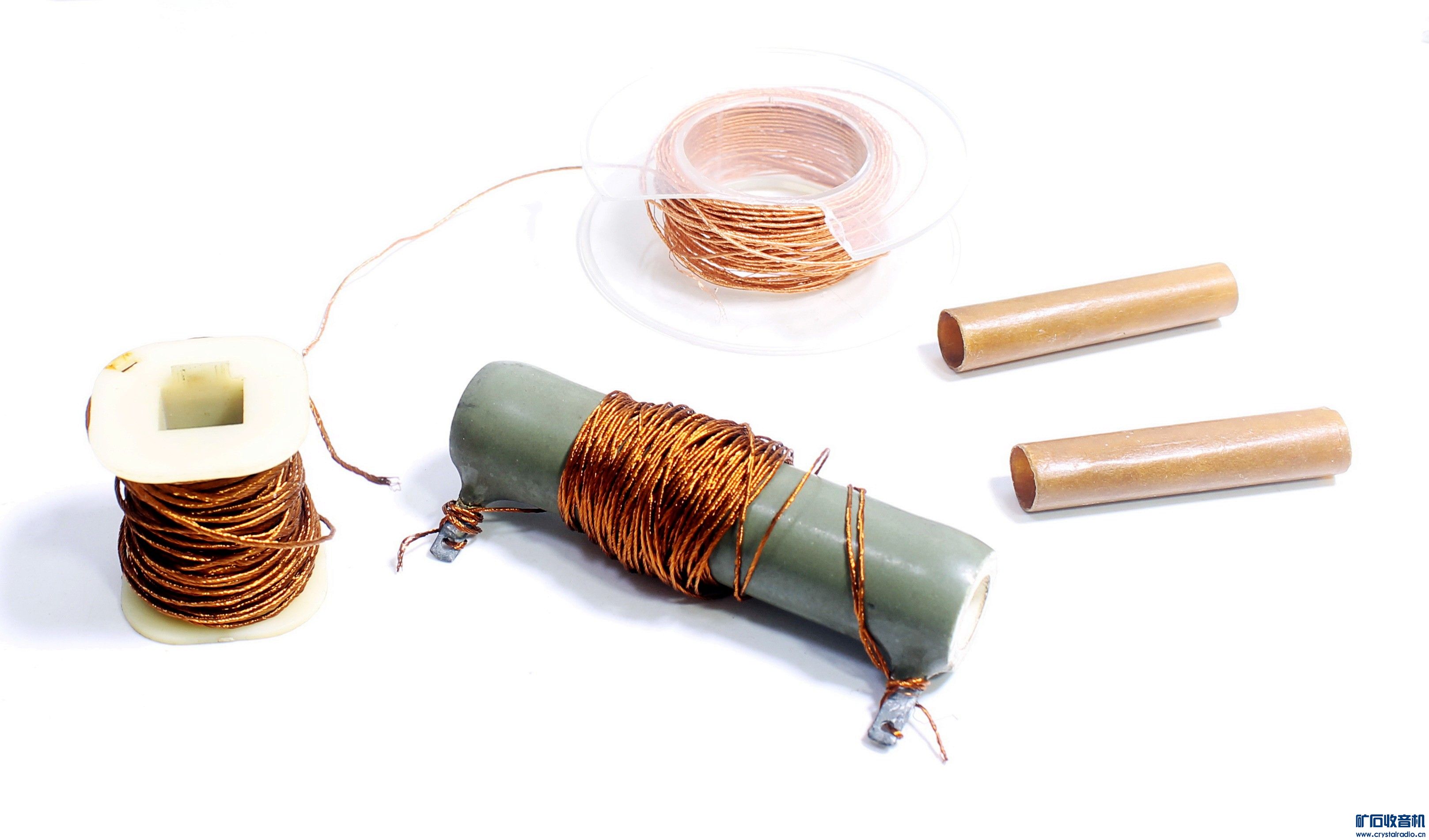

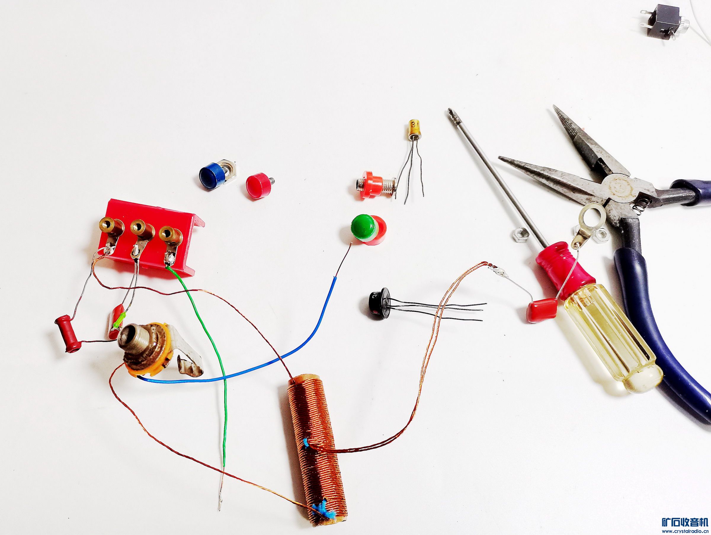

电路中,高频电压直接加在基极和发射极之间进行整流,整流后在电阻R1上得到的直流电压,用作为集电极电路的电源。
三极管OC-813是前东德产品,可以用国产3AK、3AG型等成百上千种型号晶体三极管代替。
无电源晶体管收音机电路图
绕制线圈
3AK9晶体三极管
装配中
无电源晶体管收音机
发表于 2024-6-18 11:35:46 | 显示全部楼层
沒有可变电容,调台用磁棒?
