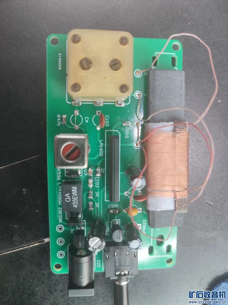

近日,装了一个1600,磁棒和振荡线圈用的成品的,装好后只有噪声和手碰到原件的压电感应声,请教一下各位大佬,这个怎么破?
 楼主| 发表于 2024-6-17 10:03:24 | 显示全部楼层
这是装机图

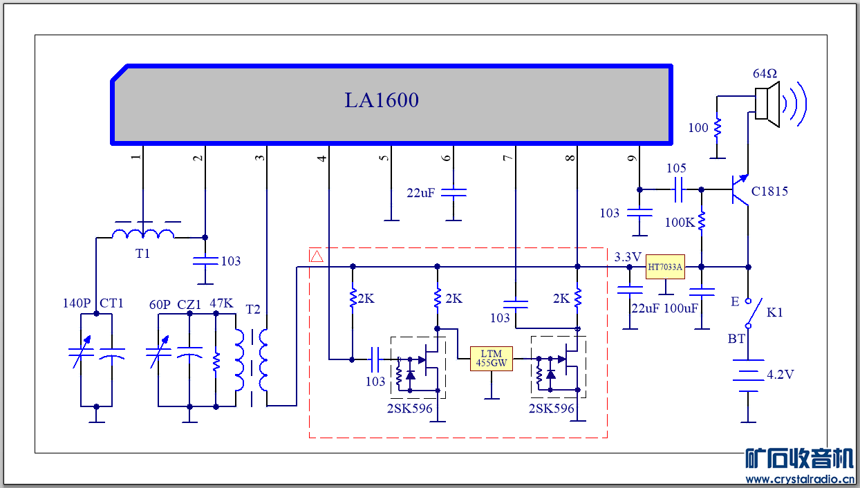

发表于 2024-6-17 10:32:57 | 显示全部楼层
原理图发上来
发表于 2024-6-17 10:35:13 | 显示全部楼层
 楼主| 发表于 2024-6-17 10:41:18 | 显示全部楼层
谢谢,这是原理图
 楼主| 发表于 2024-6-17 10:57:04 | 显示全部楼层
经典nn 发表于 2024-6-17 10:35
看看这个
http://www.crystalradio.cn/forum.php?mod=viewthread&tid=2123713
谢谢,看了,但是我不知道成品震荡线圈的哪个脚是起始端,起始端接双联的哪个脚
发表于 2024-6-17 11:16:54 | 显示全部楼层
用长磁棒吧,这个磁棒不合适
发表于 2024-6-17 11:27:16 | 显示全部楼层
LA1600震荡线圈对起始段没有严格要求。
发表于 2024-6-17 11:34:22 | 显示全部楼层
world_all 发表于 2024-6-17 11:16
用长磁棒吧,这个磁棒不合适
老师的意思是用了短磁棒,线圈的电感量太小了?
发表于 2024-6-17 11:39:14 | 显示全部楼层
不是,是短磁棒感应的信号太弱,收到的台不多
发表于 2024-6-17 11:44:14 | 显示全部楼层
有可能没有起振,先把震荡线圈的初级或者次级的任意脚,对调一下,找到一个本地强信号,调谐到大约位置,调整震荡线圈瓷帽试试.
也可以找个成品正常的收音机,检测一下LA1600是否起振。

 楼主| 发表于 2024-6-17 13:26:28 | 显示全部楼层
hbxftpd 发表于 2024-6-17 11:44
有可能没有起振,先把震荡线圈的初级或者次级的任意脚,对调一下,找到一个本地强信号,调谐到大约位置,调 ...
对调了也没有用
发表于 2024-6-17 14:29:57 | 显示全部楼层
thzhq 发表于 2024-6-17 13:26
对调了也没有用
买的套件?
震荡线圈,初级圈数多,次级少。所以。可以用万用表测阻值来分辨。阻值大的接可变电容。
