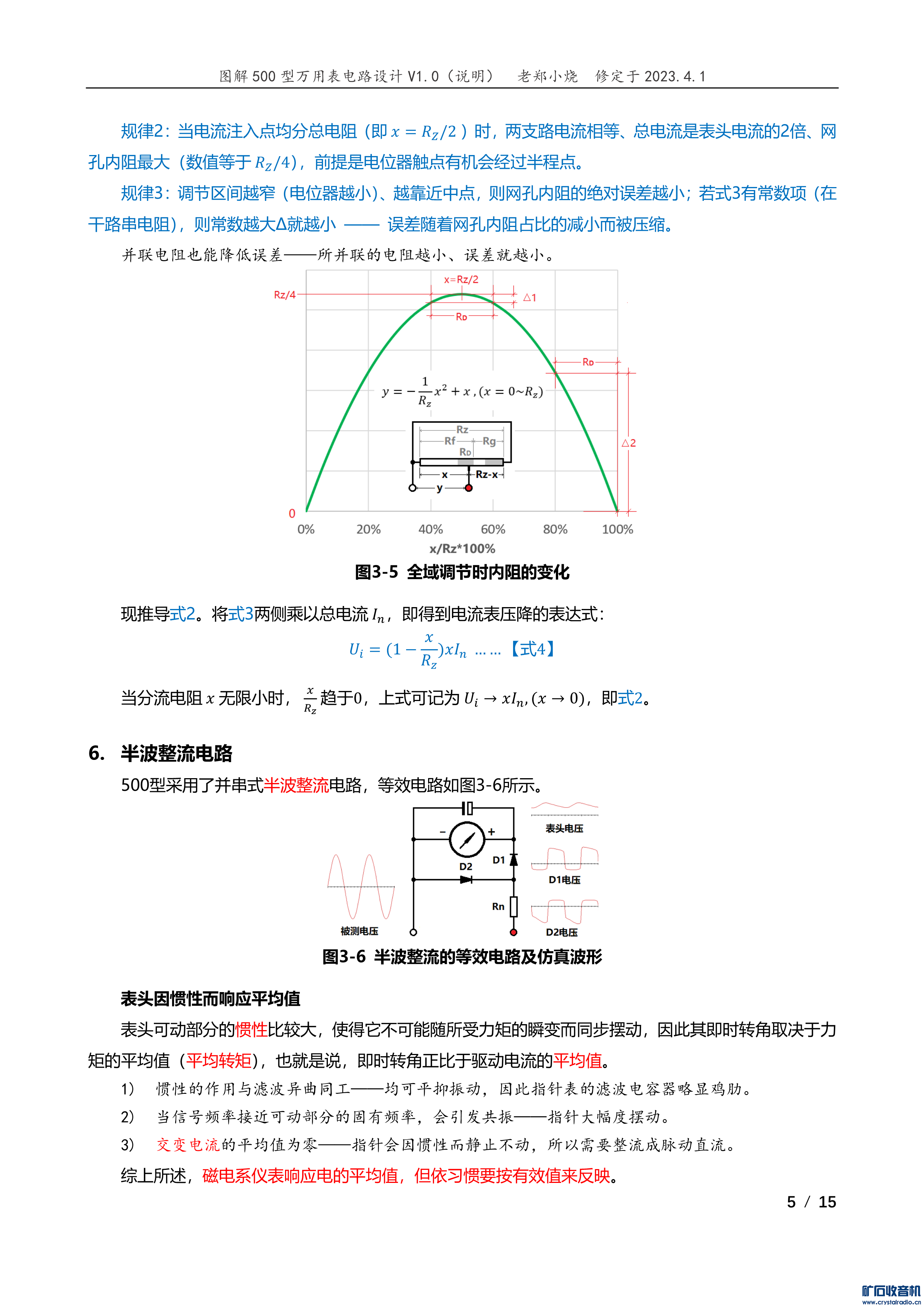

为什么不是采用分流?
用老郑的图,交流分流只是用了3.01K的电阻。我计算,这个只是分流111微安其中的61微安(111-50=61)。
但是老47灵敏度是4K/V,另外的139微安怎样被分流?(250-50-61).

指针表(以及数字表)的表头是平均值响应。你输入一个脉动的直流电压/电流,他是按这个输入波形的平均值来作出指示的。
对于现在这个表的半波整流电路,被测的对象是正弦波,经过半波整流后,输出的平均值电压为正弦波电压的0.45倍(如果是全波整流则是0.90倍)。
因此,计算表头流过的电流时,应该按输入正弦波电压的0.45倍来代替原来的正弦波电压。比如,输入的是100v被测正弦波电压,那么,计算时,要把整个回路的输入电压当作是输入了45v的dc电压。

发表于 2024-6-18 09:57:27 | 显示全部楼层
钱树培 发表于 2024-6-17 16:21
谢谢恢复,还有一个基础的问题,就是流过表头是脉动直流电了,这个脉动直流电和纯直流流过表头会不会有所 ...
都在这儿啦。有两个重点:
1、表头并了滤波电容,因此会平抑脉动(但会有纹波),即便不滤波指针也不会振动——因为惯性。这就引出了一个问题——表头并电容的初衷,并非为了增加阻尼,记得MF10的说明书里明确说过是滤波的。
2、整流管有损失,即整流效率不会是100%,所以综合整流系数要小于0.45。我曾按电路倒推过,老表的锗管大概是按0.442左右计算的,各厂家差异较大。
