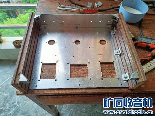

然后是制作底盘,制作底盘可是体力活,用3mm厚的铝板,手钻,平锉,园锉,大小钻头全用上了。手钻又不给力,最大只能钻6mm的钻头,费劲。
 楼主| 发表于 2024-6-16 12:23:27 来自手机 | 显示全部楼层
最难加工的是安装3个变压器的方孔,先画线再钻一排排¢4的孔,然后用錾子把孔与孔之间未断的部份錾断,把多余的部分拿掉,再用锉刀锉到尺寸。,
 楼主| 发表于 2024-6-16 12:24:13 来自手机 | 显示全部楼层
制作中的底盘。

 楼主| 发表于 2024-6-16 13:24:11 来自手机 | 显示全部楼层
小小超人胆 发表于 2024-6-16 12:42
在家中做的这么工整不容易,手艺一流赞。
手工加工最容易的是铝板,退休在家没其它工具,全靠一把手钻,然后平锉园锉一起上。
发表于 2024-6-16 14:37:45 | 显示全部楼层
开圆孔简单,有各种直径开孔器,网上买便宜。手电钻只能夹6MM以下可以考虑换个钻或钻夹头,自紧的才10元。
 楼主| 发表于 2024-6-16 15:20:48 | 显示全部楼层
stan10 发表于 2024-6-16 14:37
开圆孔简单,有各种直径开孔器,网上买便宜。手电钻只能夹6MM以下可以考虑换个钻或钻夹头,自紧的才10元 ...
不好意思, 出发点不一样。
本来做这玩意就是打发时间,顺便锻炼脑力和身体,慢慢做就好。
退休以后做了好多功放,电子管的,晶体管的,有输入输出变压器的,还有OTL,OCL,能静下仔细听的机会真的不多,主要是为了上面所说的意图。
想想,做得那么快,做完之后又做什么呢?
