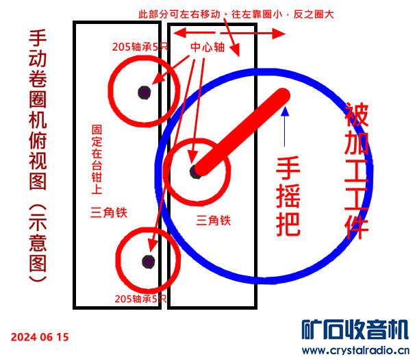

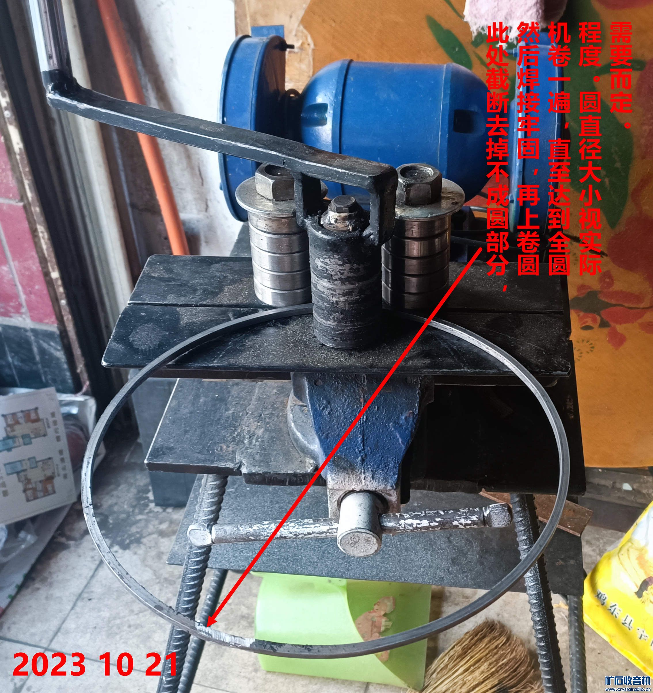

       机械行业中对条状或片状加工件进行“卷圆”(或滚圆)是经常遇到的加工过程,例如扁钢带、钢筋、薄铁皮或钢板等进行卷圆、卷筒加工都得使用这样或类似的加工设备,最典型和成功的普遍使用三滚轴设备。
       我认真看了有关视频,利用业余时间制作了一款简易的“手动卷圆机”,使用效果很好。手动卷圆机都是利用废旧的材料加工的。制作工艺纯粹是业余水平,焊接等不能与专业师傅的操作相提并论,我觉得好用就达到目的了。
       这个帖子以图片为主,虽然标注的尺寸有点非专业,但仔细看还是知道其工作原理的。
       这个卷圆机如果延长旋转体长度,还可以卷出筒状部件,如水桶或类似形状的工件。
       谢谢各位朋友浏览!

图三:卷制中
图三:卷制中
图四:卷制中
图四:卷制中
图五:卷制好的钢筋圆圈
图五:卷制好的钢筋圆圈
图六:手动卷圆机工作原理示意图
图六:手动卷圆机工作原理示意图
图七:卷圆机全貌图
图七:卷圆机全貌图

这是典型的“三轴辊”,俺见过车间里卷制压力容器(槽罐)的卷板机,就是三轴辊,把18毫米厚的锰钢板卷成直径两三米的圆筒。

      您绝对是位行家,一看图片就知道是什么,这个正是“三轴辊”的微缩版,其原理是一样的。
      发帖时准备发个三轴辊的图片,可时间来不及了,就没有找。
      谢谢您的关注和回复!
       这次补充一个卷圆机的图片(网络截图)。
卷圆机

      卷圆机或三滚轴是机械行业很常用的设备,在很多机械厂都是必须具有的。我这个手动卷圆机只是这样设备的微缩版,因为它体积小,只能加工一些微型工件。
      我没事制作一些小的工具时常常需要直径比较小的圆圈,这样的手动玩意就派上用场了,帖子里拿两个小的圆圈做的我还是很满意的。这个卷圆机还能加工出一定直径的铁皮圆桶,那天找个时间在做一下。制作圆桶我又想起了一件事,与制作圆桶相配套的还有一个手动咬边机呢,既能把圆桶两端压出凸起的简单机械(圆桶两端凸起能增强圆桶的机械强度)。
      我不懂得机械方面的知识,只是经常观看一下相关的视频节目,给自己一点启发,都是做着玩的。我觉得动动手动动脑也挺好的。
