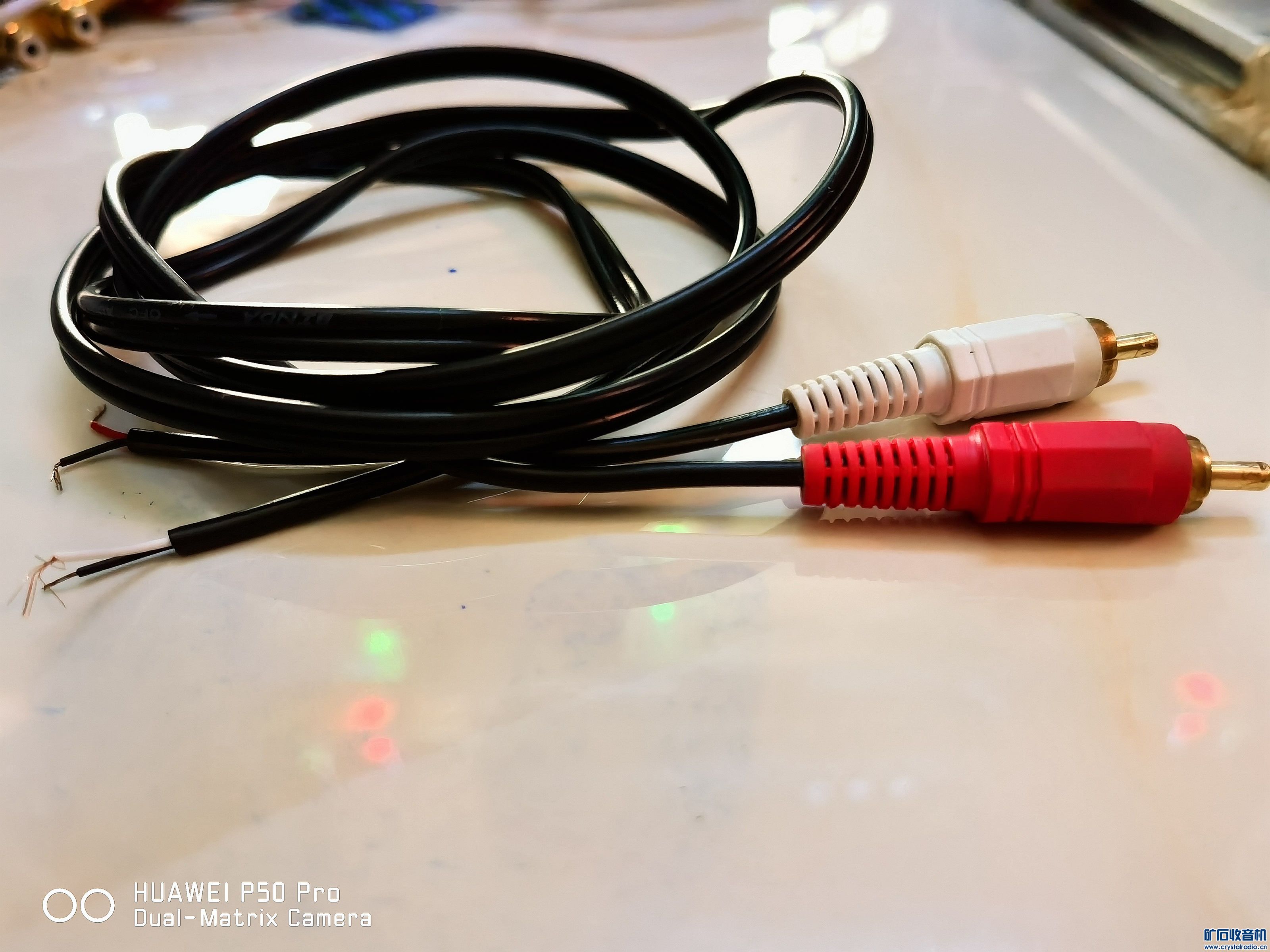

我们大家都用过这样的音频线!
那个年代家里的VCD机连接电视连线有三根线,一个黄色插头视频线,和一白一红的音频线。
一直不清楚音频线里面的结构。
今天拆开一根当年用过的一对红白插头的音频线,里面都没有外层的屏蔽线,就是两个带绝缘皮的铜线!
当年用的时候,也没有发现过干扰交流声杂音,也许也没有过多的注意!
估计这一对音频线有20多年了!
现在看,音频线的镀金插头依然金光闪闪!
现在还有一些商家出厂没有屏蔽网的音频线,美其名曰:新科技产品!我发过照片。

发表于 2024-6-15 10:34:12 | 显示全部楼层
我用过的是没有屏蔽网的屏蔽线,也就是芯线外面散布着多股铜线,只差编织成网状就是正宗的屏蔽线了。

音频线加个编织网不难,只是商家偷工减料罢了!
这种线毕竟比较细,可能厂家觉得,有多股铜线包裹,芯线外露的机会比较小,基本上也和有屏蔽网的差不多了,毕竟编织屏蔽网需要多一道工序,所用的铜线也需要更长吧。

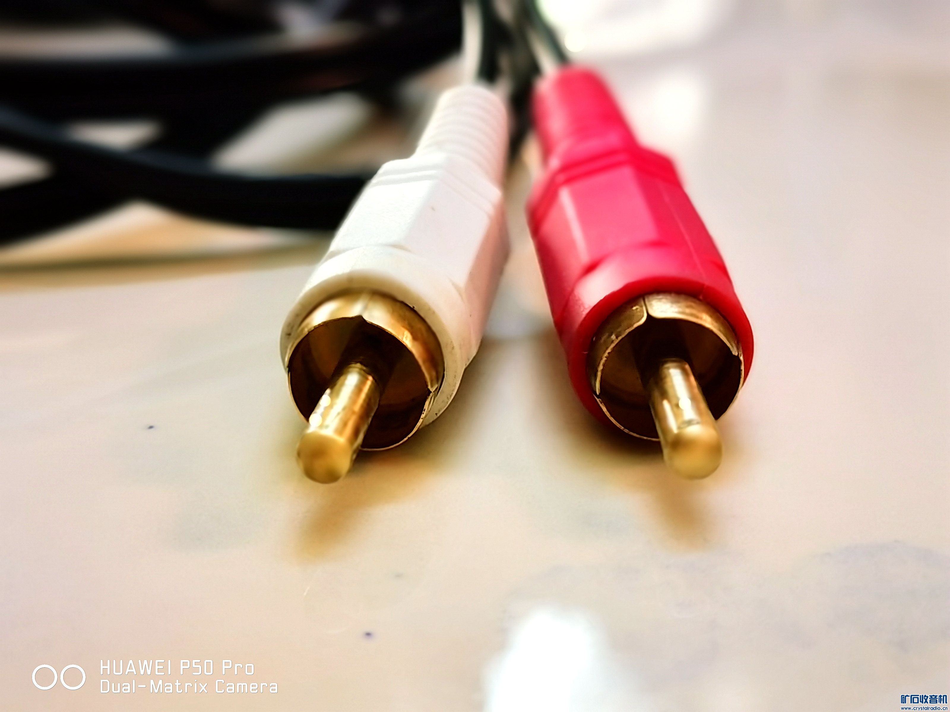

星版,你那线一看就不行,仔细看那个RCA插头的外圈,那皮子薄得手一捏就变形,这儿都不舍得好点的,内部也不会好

星版,你那线一看就不行,仔细看那个RCA插头的外圈,那皮子薄得手一捏就变形,这儿都不舍得好点的,内部 ...
RCA插头的外圈,那皮子薄得手一捏就变形,现在买的便宜的音频线大部分都是这样的!
所以现在单独买RCA插头,如果音频线好,保留!换掉RCA插头就行了!
不好,都不要,重新组装音频线。
现在正在检查音频线,不满意的一律换掉!
发表于 2024-6-15 11:31:24 | 显示全部楼层
以前用的都是这种机器标配的音频线,也没有发现有什么杂音干扰,所以说咱们没有发烧,咱也不会发烧。

剪了检查破坏性太大了,还有个检查方法,把线插入放大器(功率较小就行,大了容易烧管子)和前级间,开后级后不播放音量调适中,仔细听噪声,然后用手捏住信号线中间,如果噪声明显大增,肯定不行
