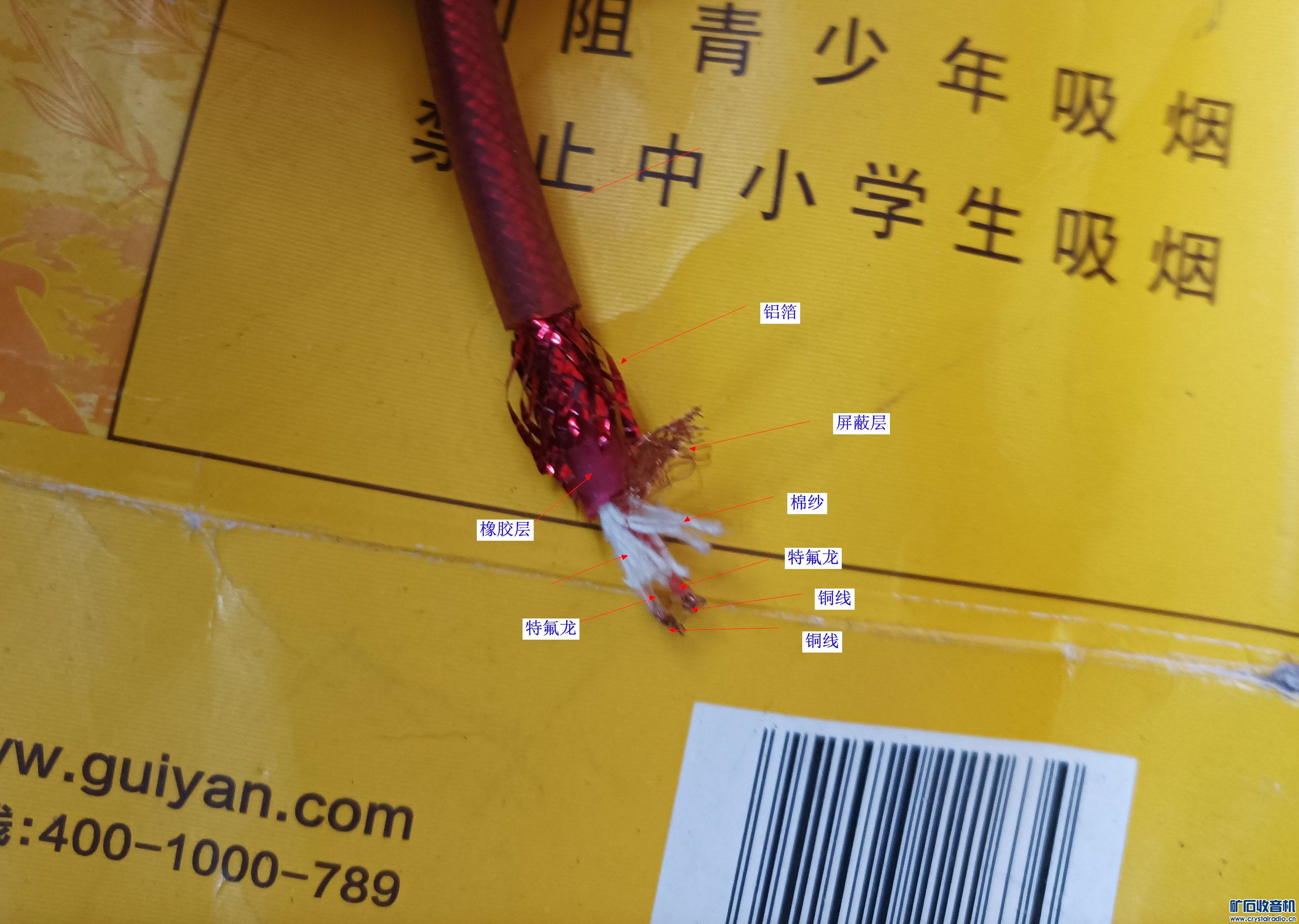

2024.6.15这个屏蔽线代替音频线可以吧!

期待拆开一端的插头,看一看里面的屏蔽线结构!谢谢!
发表于 2024-6-15 10:09:43 | 显示全部楼层
星黎飞 发表于 2024-6-15 10:00
那个年代是通过【无线电】【电子报】的广告邮电局汇款寄来的!
现在没有照片,这种线是采用双层屏蔽结构的 特氟龙里面是 铝箔,绝缘层外面是铜线屏蔽层。

有两种接法:
【1】外圈屏蔽线作为共用地线,2根线合二为一作为音频信号通道。
【2】外圈屏蔽线一端和白线相连,外圈屏蔽线的另一端空闲,白线作为公共地线,红线就是音频通道。
坛友预判一下,音响效果一样吗?
拧开插头,手机拍片也容易!

特氟龙音频线

谢谢! 非常优质的 屏蔽线!
我就是按照您的第一种那样接的。屏蔽线做地线,那两根做并在一起做信号线
 楼主| 发表于 2024-6-15 14:13:12 | 显示全部楼层
【1】常规接法,我 想 试一试【2】的 接法,估计听 音乐时,也分辨不出不同 之处!
