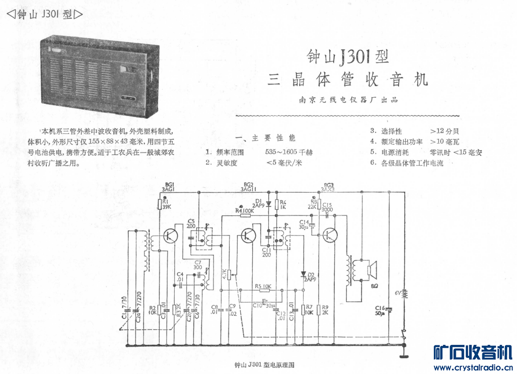

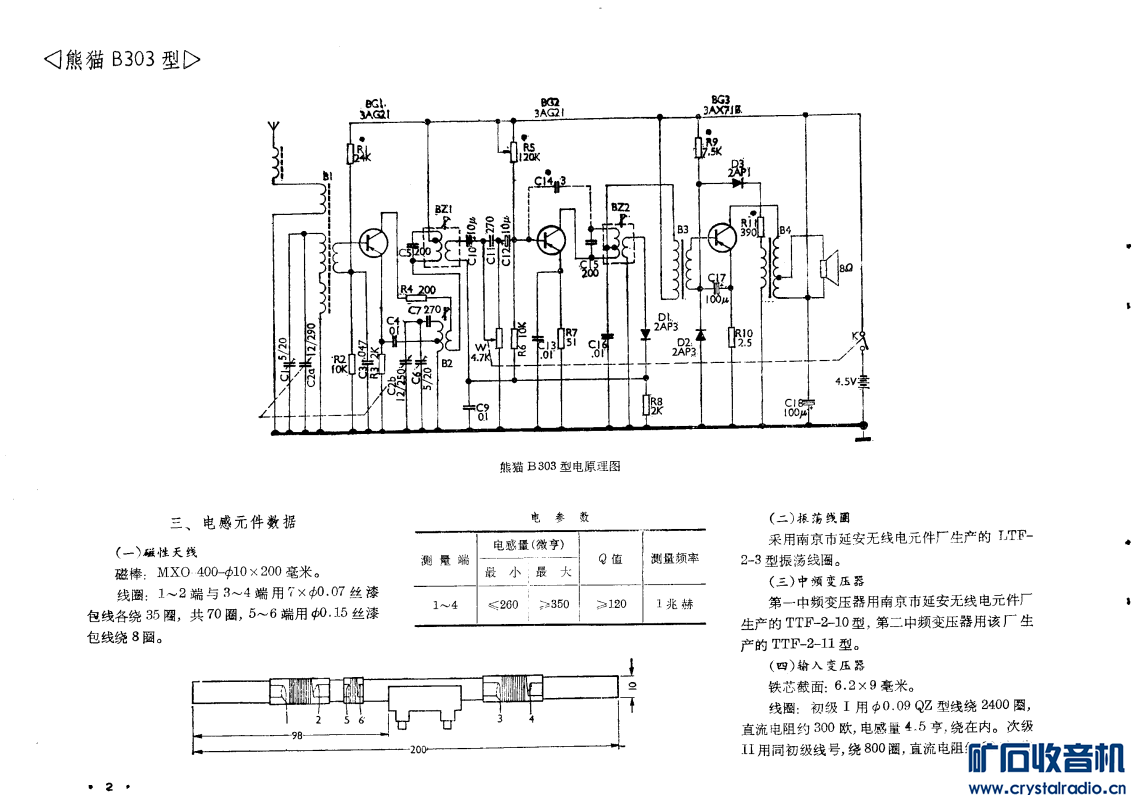

时代劲歌 发表于 2024-6-15 09:09
没有直流通过的只有交流信号通过的可以直接代换,如典型的红灯2701收音机;有直流通过的又有交流信号通过的 ...
对的,大部分的音量电位器走的都是交流音频信号。4.7的用10K也没啥,就是刚刚开机音量小,转了半圈还是小,半圈以后变大很快。不那么线性了,可以在两个固定脚并联一颗10K电阻,效果好一些。
很少一种早期的滑动甲类功放收音机(3管4管的)的音量是靠电位器来调整偏流方式调节音量的,就要按原来阻值配。我印象中只碰到过淮海毛选青松浮雕机子是这样的,其它比如熊猫302、303记不清了。
补充:查了一下,熊猫是隔直的,可以用其他阻值。淮海、钟山等不行。见图 微信图片_20240615094534.png 微信图片_20240615094713.png 微信图片_20240615094909.png
