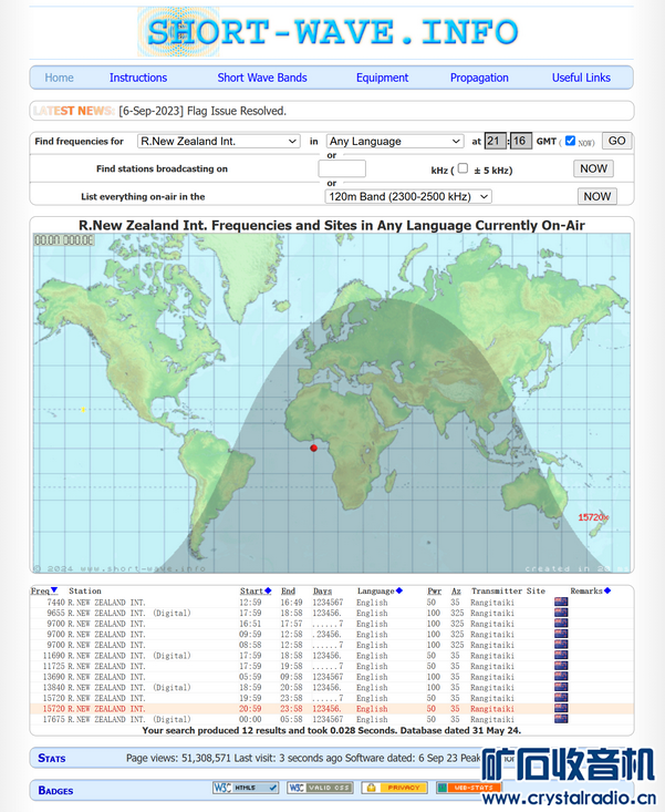

我坐标美国东海岸波士顿,用grundig satellite 800 (德生ham2000)接室外天线能收到新西兰的短波电台15.720mhz,方位角35度,超过1.5万公里信号非常微弱。还收到土耳其的短波。南极的电台有空试试。 screenshot-20240614171707_2.png

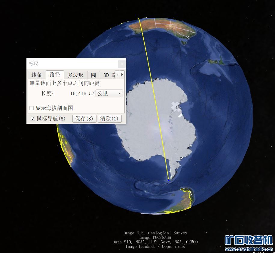

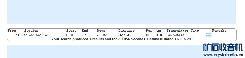

显示天线方位角180°,距离长三角16400km,信号70%是在海上传播,没有干扰天线好的话接收应该不难
