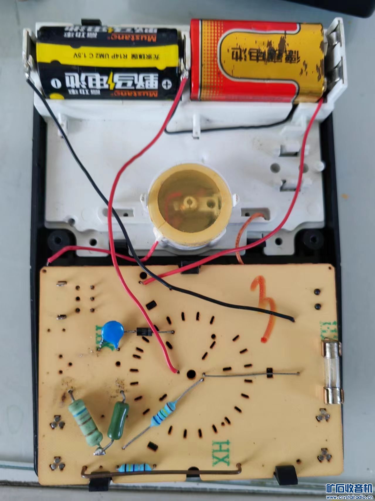

测量交流电压是不准,市电应该是220V,测出的电压值比实际值低,160V左右,请各位师傅判断一下是哪里的原因。

发表于 2024-6-14 17:00:13 | 显示全部楼层
 楼主| 发表于 2024-6-14 17:38:26 | 显示全部楼层
liwj113 发表于 2024-6-14 17:00
你把后盖板螺丝去掉,拍照发上来,
有一个电阻换过
 楼主| 发表于 2024-6-14 17:44:02 | 显示全部楼层
看看背面,没有可调电阻。

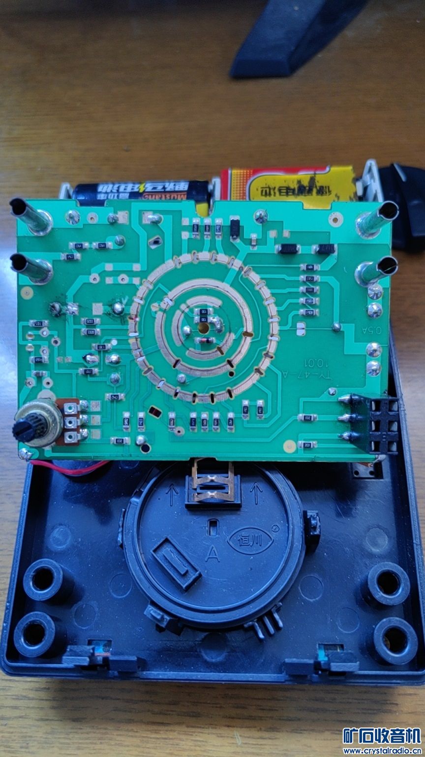

发表于 2024-6-14 18:26:19 | 显示全部楼层
其他档位准,只有交流档位不准可以看看交流档整流二极管是否坏了一个,还有电阻是否超差
发表于 2024-6-14 18:28:02 | 显示全部楼层
检查一下交流电压挡那两个二极管
 楼主| 发表于 2024-6-14 19:42:34 | 显示全部楼层
二极管没坏,实在是找不到问题
发表于 2024-6-14 20:42:14 | 显示全部楼层
ytljd 发表于 2024-6-14 19:42
二极管没坏,实在是找不到问题
交流10v档有问题吗?
 楼主| 发表于 2024-6-14 20:59:25 | 显示全部楼层
ccczzzyy 发表于 2024-6-14 20:42
交流10v档有问题吗?
10V档也有误差,6.7V的电压,测出来只有5V
发表于 2024-6-14 21:09:50 | 显示全部楼层
47型表表头灵敏度不统一,先测一下表头灵敏度,可少走弯路。如果直流电压档各档都正常,那倍增电阻应该正常,故障范围重点在整流部分、分档开关接触是否正常?
