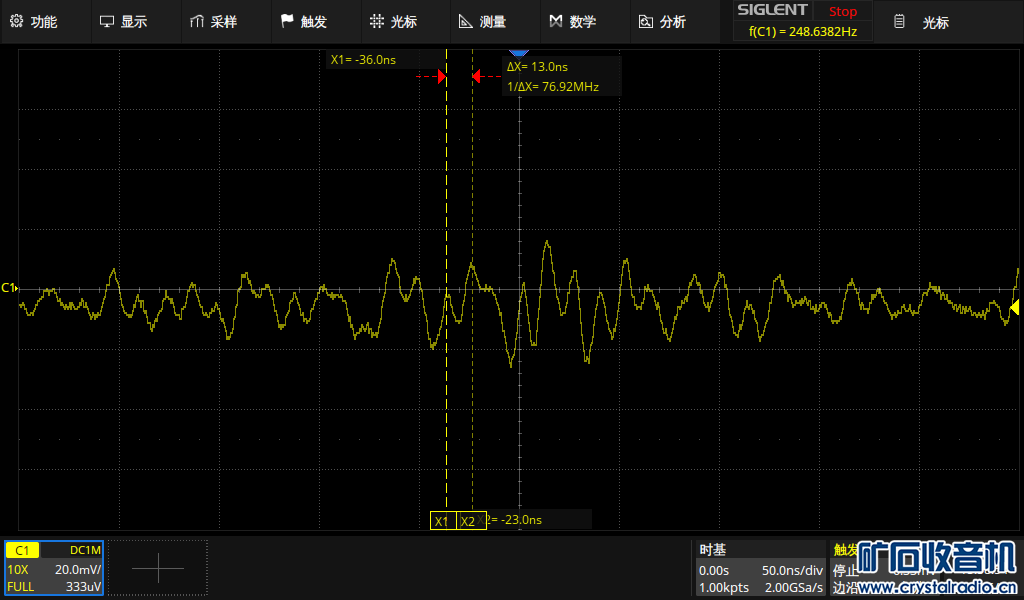

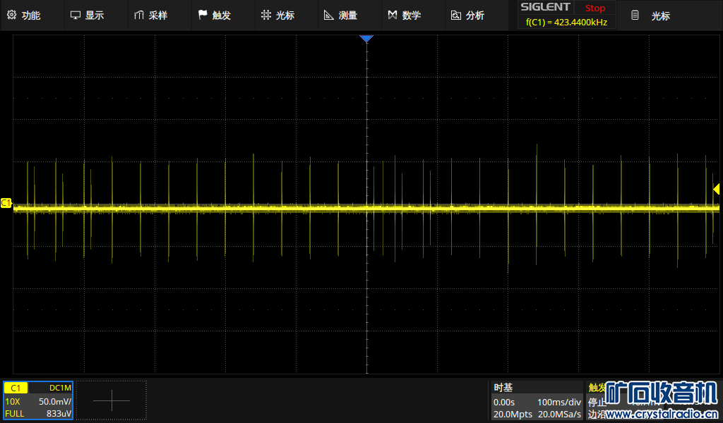

在家里做实验,示波器上总是测到这样的干扰:
时基打开了看,是这样的:
测试条件:示波器10x 350M探头,全带宽,示波器地线夹夹在示波器探针上,地线和探针构成一个尺寸六七厘米的环,放在防静电桌面上。把家里试验台上所有用电设备全部关闭,只剩一台示波器在工作。
求噪音来源,整改方案。有效的建议会加分鼓励

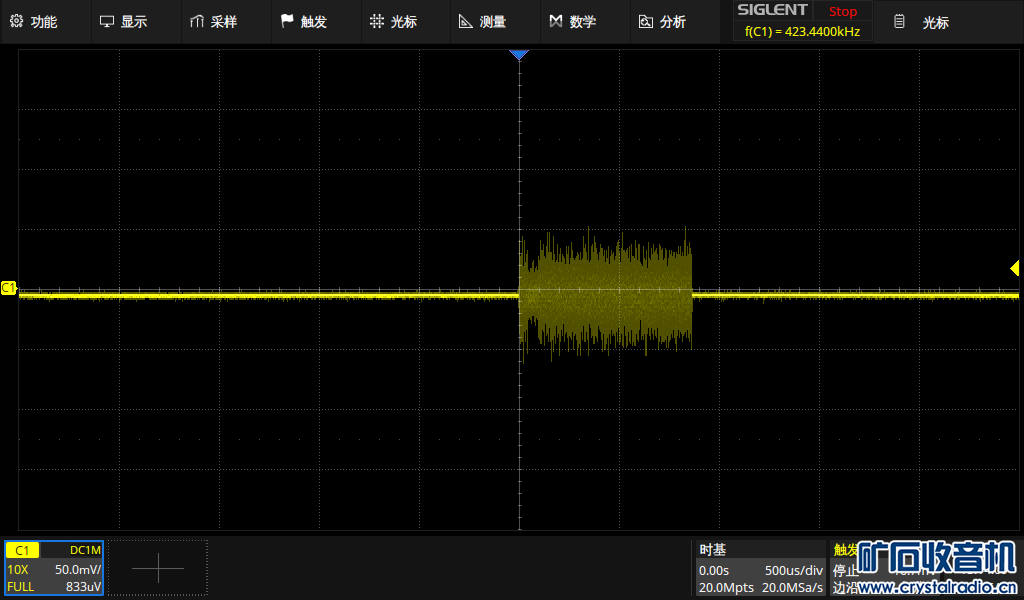

 楼主| 发表于 2024-6-15 10:28:10 | 显示全部楼层
多谢各位建议。找到原因了。乌龙一场。
是华为Q2 Pro无线子母路由器的锅。
把它拔了电,世界就清净了。
然后就想起来这玩意的子母机之间是电力线载波通信的。我测到的是子母机之间的通信信号。
怪不得主卧和客厅干扰大,原因是子机和母鸡就在这两个地方。目前看来,所有现象都闭环了。

 楼主| 发表于 2024-6-14 16:07:34 | 显示全部楼层
ssffzz1 发表于 2024-6-14 15:38
示波器bnc那头拔掉,用个10多k的电阻短接,没有这个干扰了吗?
BNC拔掉,不用端接,噪声就无了。
那个示波器右上角显示的频率值没啥意义,因为是非周期波形,测量不准确。
看时基和幅度就行。
我在图2基础上把时基又拉开了一些,看到波形是几十MHz的非周期波形。
另外又做了个实验,在家里不同房间干扰不一样。书房最小。卧室次之,餐厅和主卧干扰重复频率低但是幅度大。客厅最大。
关闭家里的空调,电脑,显示器等等对结果无影响。说明不是这些电器带来的。
