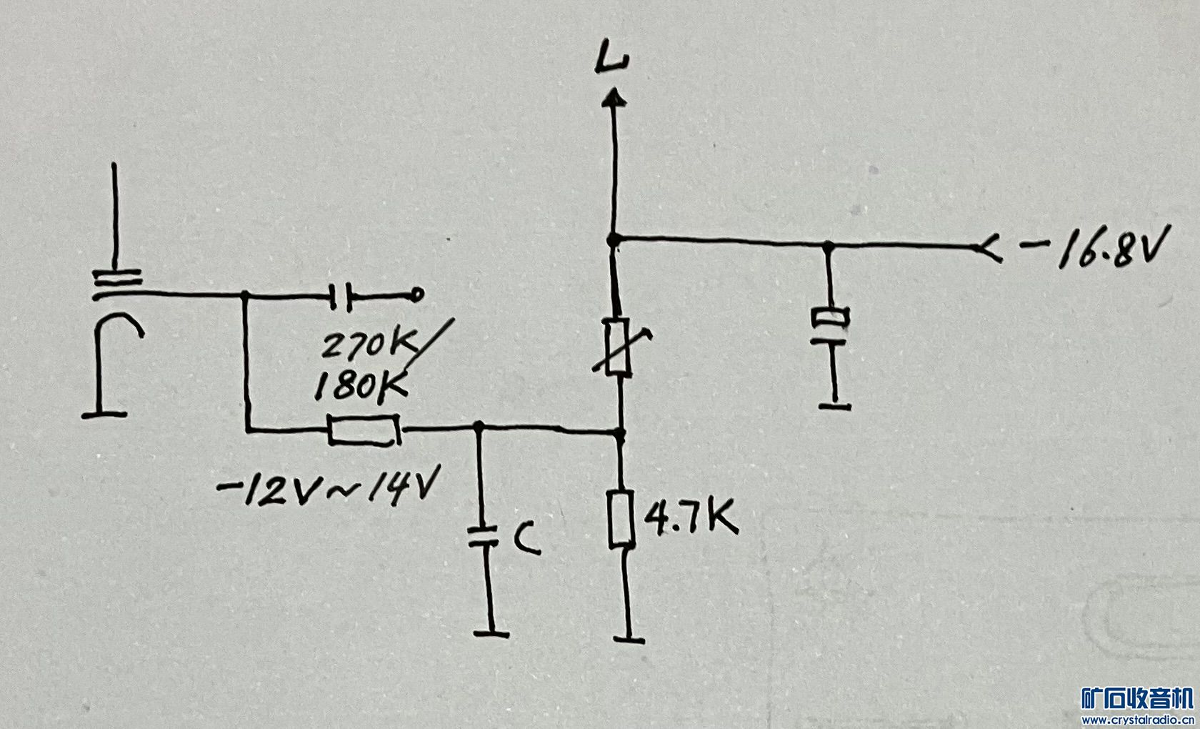

固定偏压这个C大小怎样计算?

丢丢 发表于 2024-6-14 16:59
是的啊,打错了,应该是低于2HZ
还有个计算方法,就是20HZ时候,C的阻抗小于等于R的十分之一,这 ...
丢丢兄,我来给个简单粗暴的方法:16万除电阻(欧)=电容(微法),粗暴易记,俺就是个大老粗
发表于 2024-6-14 17:38:06 | 显示全部楼层
补充下,算出来的可以小一半,也可以大一点,再大没意思了

发表于 2024-6-15 16:11:39 | 显示全部楼层
HD711 发表于 2024-6-14 13:25
- V是开关稳压电源,输出端只有一只1u 电容,担心会不会太小
而且不用这个电容,左右声会不会串音?我是 ...
100-200K的栅漏电阻配上1微法的电容,够用了
这个不是栅漏电阻的旁路电容,楼主没有给出固定偏压的降压电阻数据,所以无法计算出旁路电容数据。

 楼主| 发表于 2024-6-15 22:25:08 | 显示全部楼层
请问白版:手册中的“第一栅极电阻”是指固偏栅电阻吗?

 楼主| 发表于 2024-6-16 02:08:02 | 显示全部楼层
IMG_0708.jpeg 其实是想做成这样
发表于 2024-6-16 02:41:54 | 显示全部楼层
HD711 发表于 2024-6-16 02:08
其实是想做成这样
我的疑问:
1、那个固偏的电容,可能几个UF就够了,耐压要求也不高。有十几uf的薄膜电容,效果好,寿命长。可以考虑。
2、6N9那个栅极电阻500k,可能大了。输入阻抗大,对噪声敏感。现代音源的输出都比较高,一般200mV以上,甚至有500mV的。
