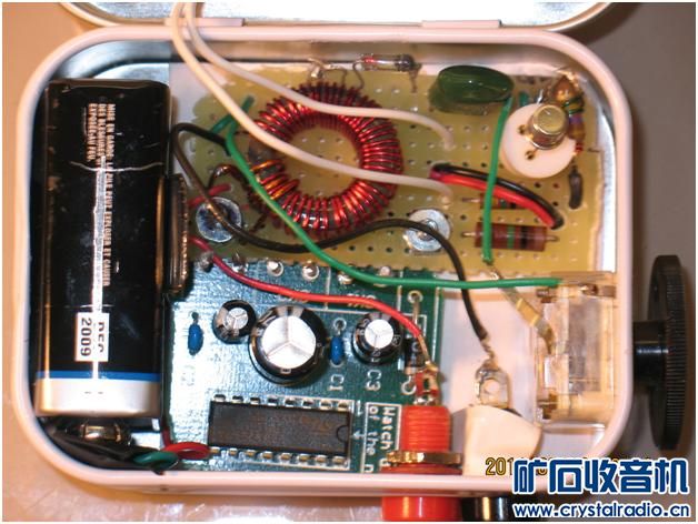

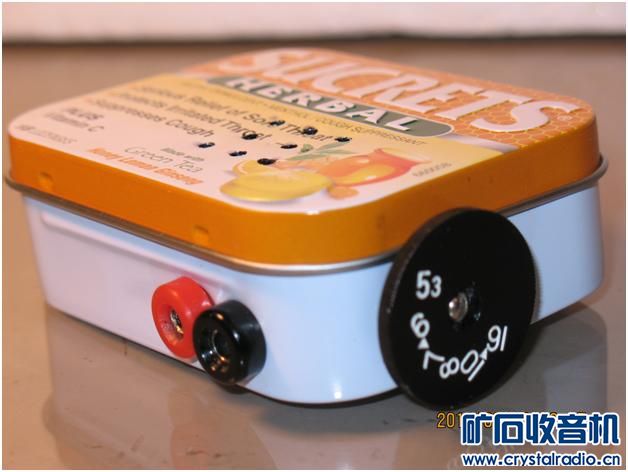

各位老大坛友. 因近日休假在家无事, 故有闲暇来实验DIY锗,硅管短波机来玩.本人
用8 X 6 X 2. 3厘米的进口润喉止咳糖小铁盒DIY了一部单硅管短波机.这是最简单
的短波机了, 只有一级低放. 敝人也用锗管3AX31试过, 但放大能力不如3DG6, 故最
后采用了3DG6. (经测试, 两者的放大系数B都很好)不过由于使了三极管插座,

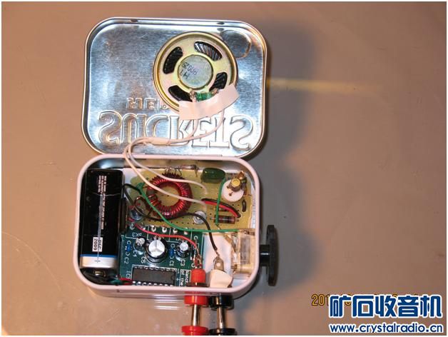

更换成锗管也非常方便. 虽然只有一级低放地方却能推动一只.1W的8欧姆的超小型
扬声器.为了增大音量, 敝人从一架故障收音机中取出一级低放与功放集成电路, 与
DIY的机器组合在一起, 音量超大. 先发照片若干, 以飨各位老大.
第一张原理图. 三极管可用锗管或硅管, 但电池极性要变. L1 是用1毫米的漆包线
在外径为2厘米内经为1.2厘米的小磁环上绕10圈, L2绕36圈, L3在L2上绕3圈. 图中
显示的红色与黑色插孔各为天地线插孔.

发表于 2011-9-20 09:50:58 | 显示全部楼层
频率刻度盘是中波的,不方便找台吧。
 楼主| 发表于 2011-9-20 09:57:36 | 显示全部楼层
回复 2# wsh2981
找不到短波的, 只能用中波的凑和 , 起到记忆作用. 如, 中国国 际在大约580的地方
, 日本NHK在650.

 楼主| 发表于 2011-9-20 12:45:10 | 显示全部楼层
回复 6# zzm530919
    我的频率测试显示收听范围大约5---11 MH., (试了不同的线圈数及不同容量的可变
电容, 均不理想. 最后确定目前的数据), 但灵敏度选择性都很好, 可清晰收听到6个
台.关健是天线一定要好. 我在楼顶架设了高25米的网状天线.
发表于 2011-9-20 13:32:24 | 显示全部楼层
没放大高频啊,本质属于矿石机。
用矿石听短波,很牛。
发表于 2011-9-20 13:34:12 | 显示全部楼层
0.22没有泄放回路啊?全靠2AP漏电啊?
发表于 2011-9-20 14:26:23 | 显示全部楼层
声音多大,能收几个台。下面那个有集成块的板做啥用

 楼主| 发表于 2011-9-20 17:06:19 | 显示全部楼层
回复 11# laghi
能清晰地收6 个台. 集成快的是从故障收音机取下的功放部分, 放大DIY机的输出音
量, 声音超大.
发表于 2011-9-20 21:11:03 | 显示全部楼层
heroicjzu 发表于 2011-9-20 13:34
    二极管后的电容没有泄放回路,怀疑本机能不能响。
 楼主| 发表于 2011-9-21 00:33:18 | 显示全部楼层
回复 14# 锡钛镀锌
    老大, 怀疑的态度是好的, 但还要实践一下来印证你的怀疑. 所以请老大实验一下,
(非常简单的线路, 但务必要有一副好的天地线). 如果没声音, 再告诉我; 如果有
, 就不用了, 但请老大思考一下为什么会有声音.
