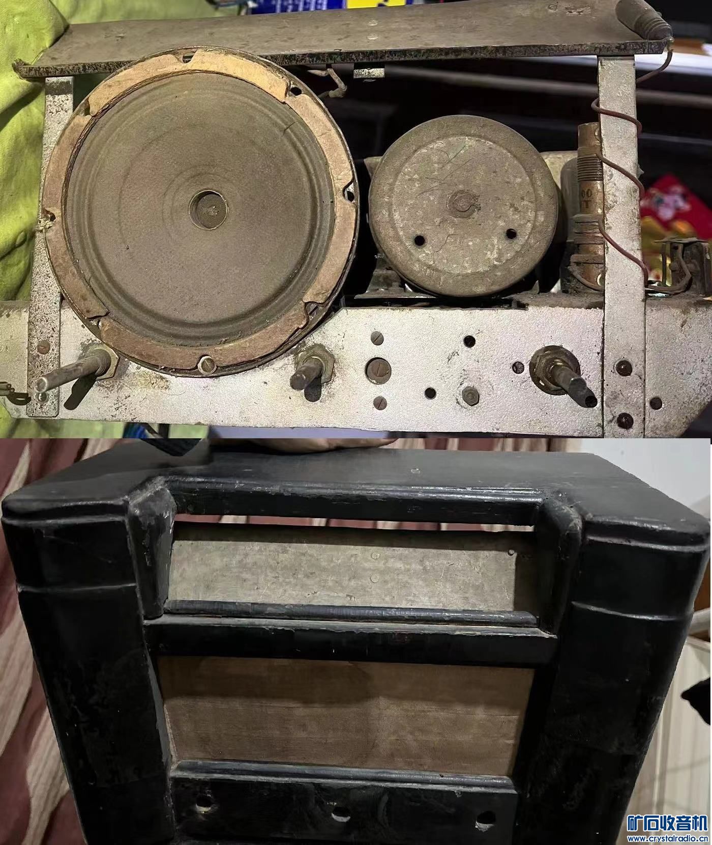

发表于 2024-6-14 15:33:13 | 显示全部楼层
2287283165 发表于 2024-6-14 15:10
不,确实不一样。首先,您的收音机有三个旋钮,而我的只有两个,而且仔细对比咋俩的那个开孔喇叭孔的位置 ...
你这个5y3,还装的电容 就是5y3,不然整流管往哪放?一个萝卜一个坑。
从底板上看,你这个绝对不对美丽货。而且也断定和我这个一样年代的。

发表于 2024-6-14 14:59:31 | 显示全部楼层
不用查了 跟我的民国机 相仿
发表于 2024-6-14 15:01:26 | 显示全部楼层
zhoupengyun 发表于 2024-6-14 14:59
不用查了 跟我的民国机 相仿
淘了新宝贝 6sq7推6v6收音机,求图纸(其实就是懒)
http://www.crystalradio.cn/forum ... &fromuid=299063
(出处: 矿石收音机论坛)

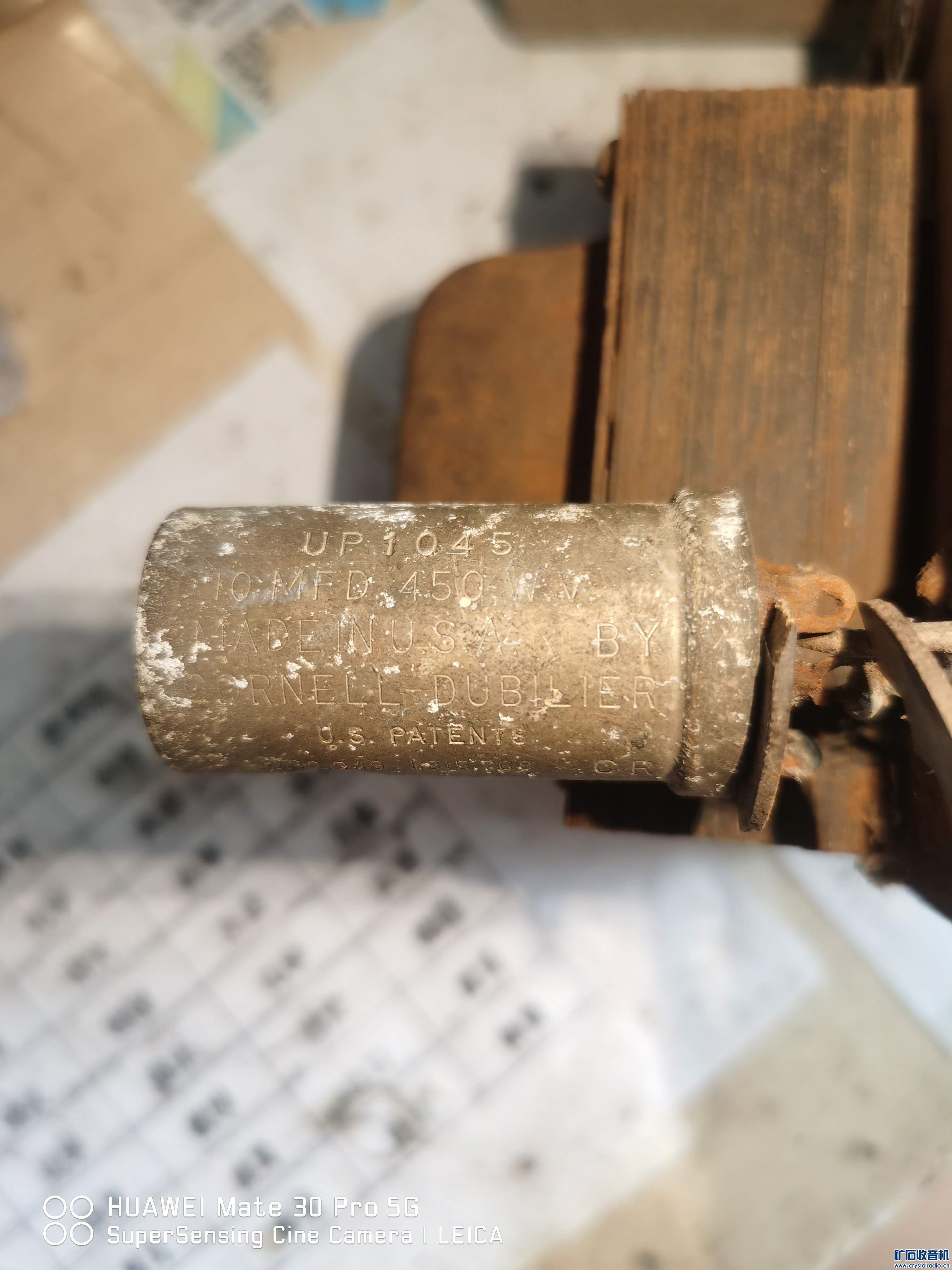

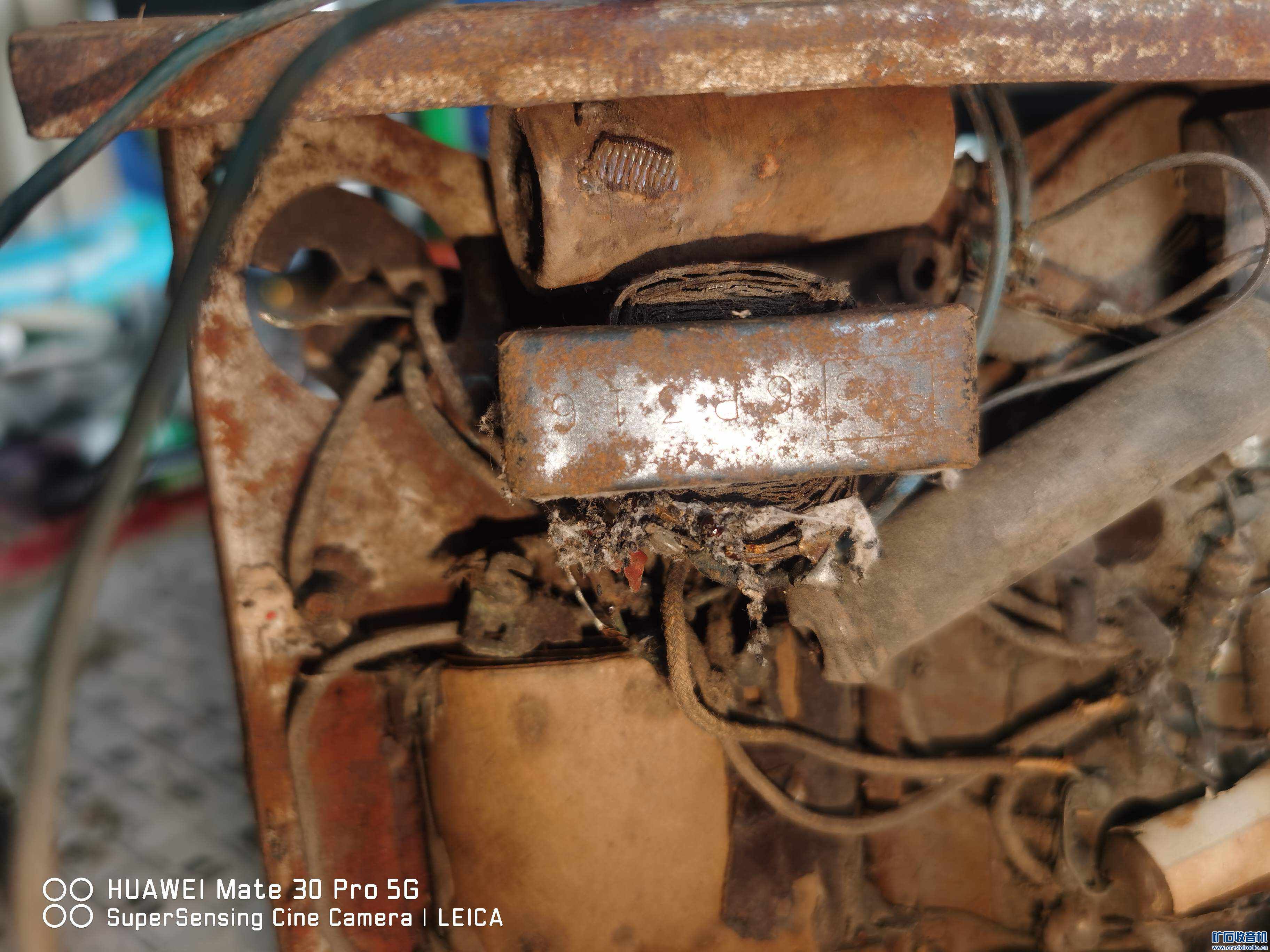

 楼主| 发表于 2024-6-14 15:06:28 | 显示全部楼层
2287283165 发表于 2024-6-14 14:50
我按照这个已经在咸鱼上查过了,没有结果,我把度盘拍出来,还有机器上面有字的电容也已拍上来
图片在此,度盘图片上传为压缩包
微信图片_20240614150430.part1.rar
550 KB, 下载次数: 36
度盘图片过大,只能这么发了
微信图片_20240614150430.part2.rar
159.93 KB, 下载次数: 44

 楼主| 发表于 2024-6-14 15:10:25 | 显示全部楼层
http://www.crystalradio.cn/forum.php?mod=viewthre ...
不,确实不一样。首先,您的收音机有三个旋钮,而我的只有两个,而且仔细对比咋俩的那个开孔喇叭孔的位置也不一样,还有您机器5Y3的地方我这里是一个电容,还是铆钉装的,应该是原厂的。而且我的机器上面电容电阻全部写着USA呢

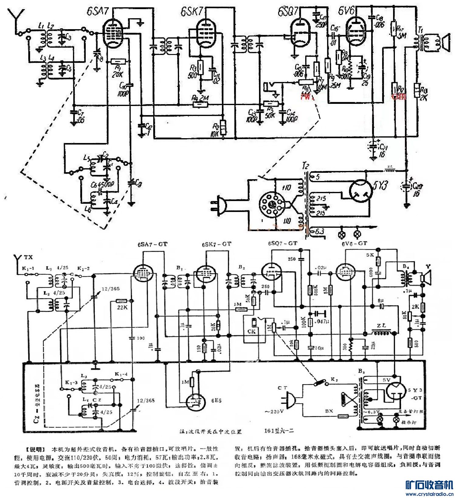

发表于 2024-6-14 15:11:55 | 显示全部楼层
这个图照着装吧
 楼主| 发表于 2024-6-14 15:15:41 | 显示全部楼层
谢谢您!
但是还是希望有认识的人能告知型号

 楼主| 发表于 2024-6-14 15:36:46 | 显示全部楼层
除了这个装电容的孔外还有五个电子管插座并切换不都是铆钉装的
