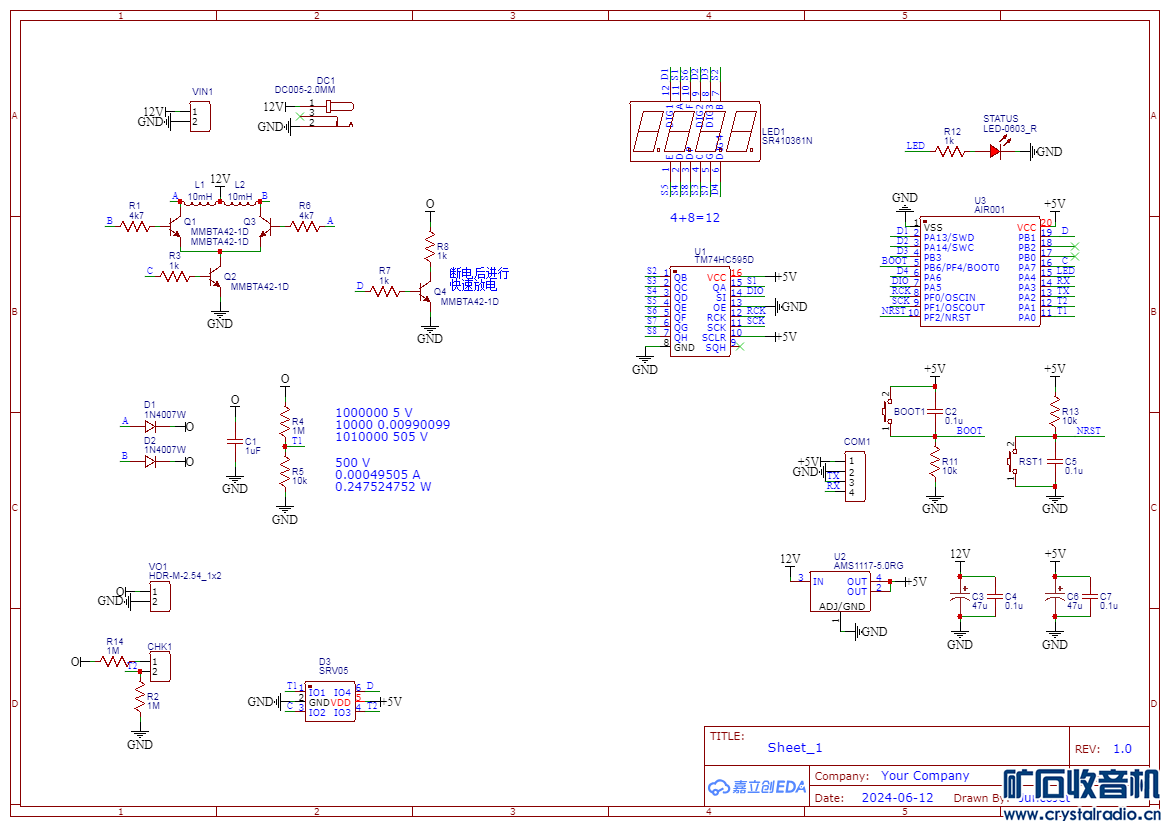

之前搞程控交换机时发现光耦啥的,耐压都不是很高
状态比较灵异,所以想做个耐压测试仪
功能未验证,设想是通过Royer电路升压到几百V
然后通过反馈来控制升压的过程,记录下输出电压的最大值
电路如图 ,程序未写
工程文件详见附件
电压测试仪.zip
223.79 KB, 下载次数: 55
 楼主| 发表于 2024-6-14 13:57:41 | 显示全部楼层
测量原理
改了设计,不测输出电压了
直接测量输出电流就行(分压电阻上电压突变时就是击穿)
简单粗暴

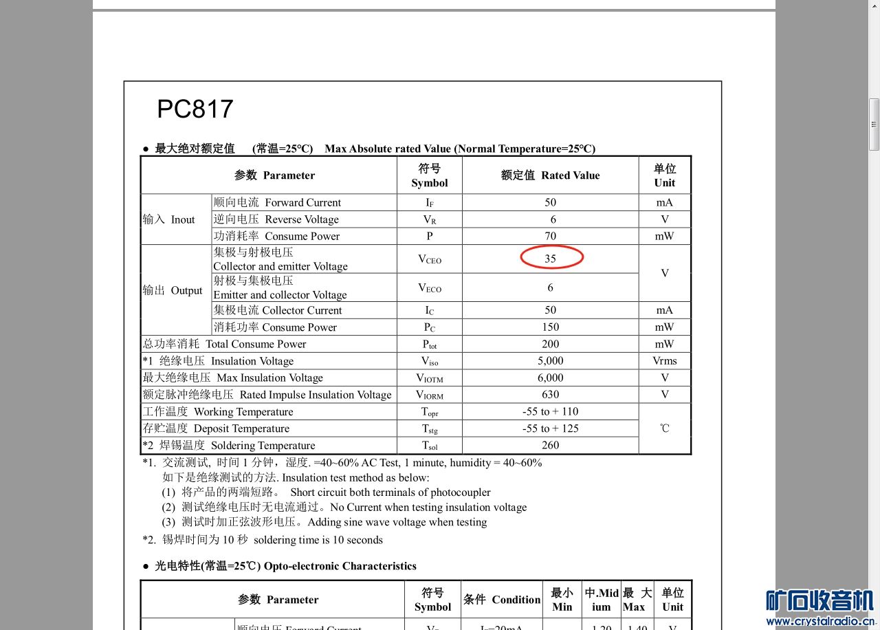

 楼主| 发表于 2024-6-13 15:45:59 | 显示全部楼层
顺便问下大佬,光耦问题
人家交换机里面也是PC817,我用怎么就掉电压
40V待机电压,掉到35V,和PC817参数Vceo相同
电话拨入时忙音,无法振铃

 楼主| 发表于 2024-6-13 16:42:51 | 显示全部楼层
发现个问题,从分压的等效电路来看
这边电阻不合适
发表于 2024-6-13 17:01:26 | 显示全部楼层
耐压测试仪一般会有个电流上限选项,2-20mA可调。
 楼主| 发表于 2024-6-13 17:20:39 | 显示全部楼层
按照这说法,短路时电阻承受的功率有点吓人
0.002A        100V        0.2W
0.02A        100V        2W
只能设计成脉冲检测,电容充放电

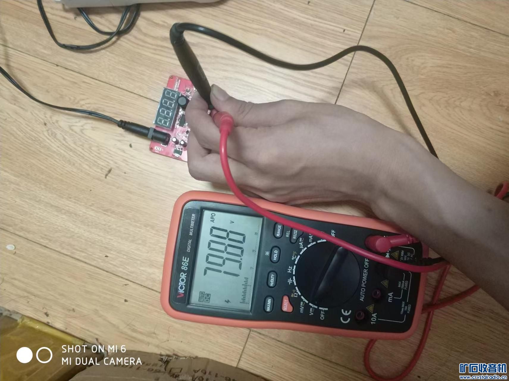

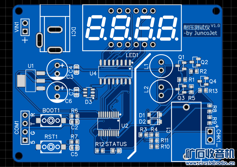

 楼主| 发表于 2024-6-19 20:29:26 | 显示全部楼层
板子已进入测试阶段
使用A42的Royer电路能够产生174V电压
电路停止后,放电速度较快,无需1k的那个额外放电电路
校准ADC,看斜率挺稳的
一不小心造出了3位半的电压源
4位半的中国航天用表 ±0.01 字浮动
软开关的Royer电路,三极管丝毫的没有热量
