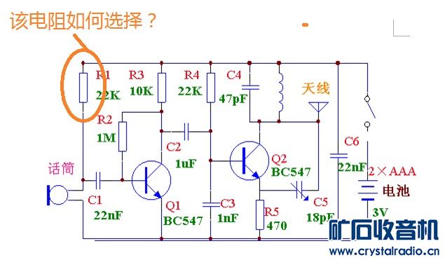

使用驻极体话筒得通过个电阻为他供电,但是看了很多应用,似乎这个电阻阻值的选择比较随意,1K、10K、22K什么的。
好像只要能出声怎么就行,那么,究竟这个电阻的取值有没有什么讲究?如果要求高,需要怎么计算?

发表于 2024-6-13 16:33:58 | 显示全部楼层
駐極體話筒内部通常有一個JFT作阻抗轉換兼放大,這個JFT使用2SK596或類似與2SK596的特性,工作電流在300~500uA之間,跨導不超過0.5mS。因而供電電阻至少2K歐或以上,以獲得不被衰減的聲音信號。由於2SK596最低工作電壓限制在1V以上,所以最低工作電壓至少2V或更高一些。
发表于 2024-6-13 17:46:19 | 显示全部楼层
longshort 发表于 2024-6-13 16:33
駐極體話筒内部通常有一個JFT作阻抗轉換兼放大,這個JFT使用2SK596或類似與2SK596的特性,工作電流在300~50 ...
请教老师一个问题。如果工作电压至少2V,是否意味着那种1.5V无线话筒电路的驻极体话筒不是在最佳工作点上,电压始终偏低?

请教老师一个问题。如果工作电压至少2V,是否意味着那种1.5V无线话筒电路的驻极体话筒不是在最佳工作点上 ...
所使用的JFT很可能有多種更小電流的規格,所以最佳工作點不一定是固定的,我的看法只是個人建議。

发表于 2024-6-14 19:36:01 | 显示全部楼层
这个电阻主要影响驻极体话筒的灵敏度,通常取值在0.5K-2K之间(1.5V供电),咪头体积越小阻值就要高些。俺曾经玩过25mm直径的驻极体话筒,电阻取值0.68KΩ(1.5V供电)。
5V供电,这个电阻大概10K-20K。
12V供电取值50K-100K。
