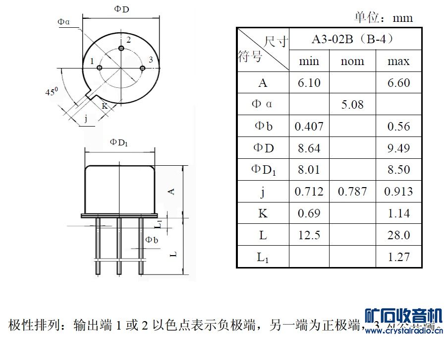

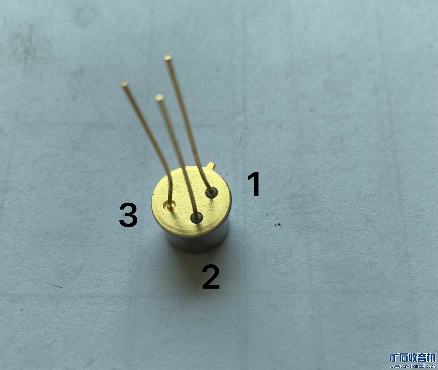

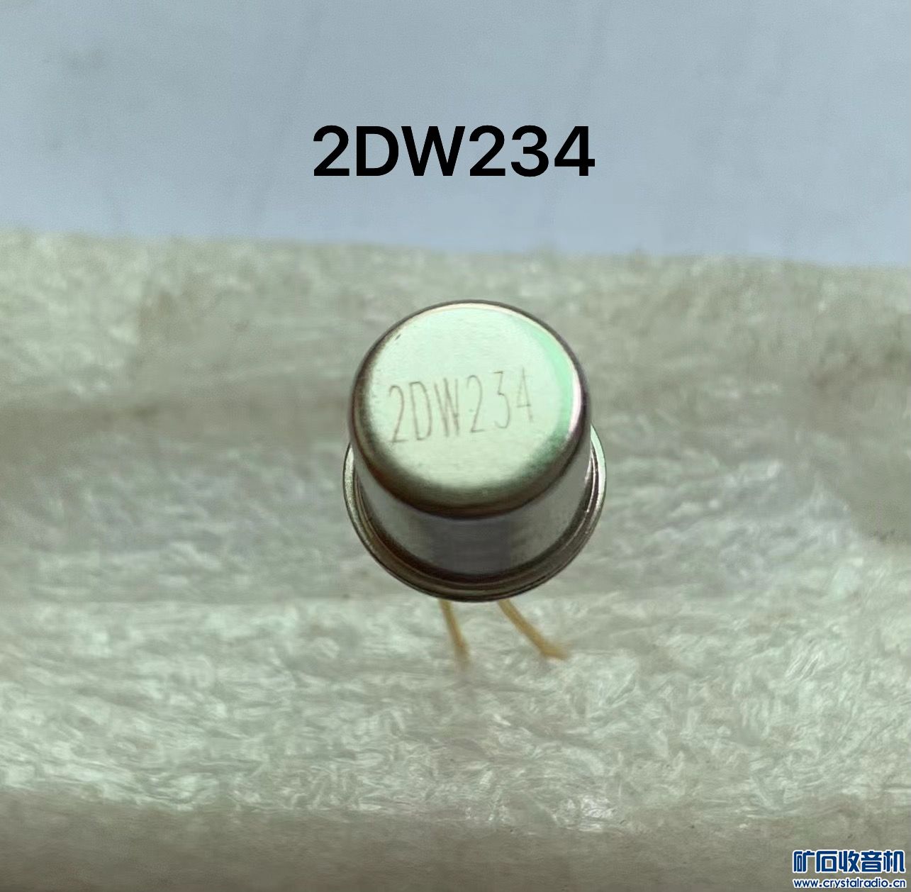

准备做一个可调电源,在淘宝买了几个2DW234,回来用12V电源串了一个1K电阻实验,1接电源正,2接电源负时,电压:6.485-6.487V。
2接电源正,1接电源负时,电压:6.370-6.371V。看资料说,靠白点的脚接电源正极,我这个没有色点,请问怎么接才是正确的?

這個產品的一般規定接法,是以色點作爲正極。如果沒有色點標注,那就是冒牌貨。

这个是不是算无色的呢?资料上也有无色的项。
发表于 2024-6-13 07:59:09 | 显示全部楼层

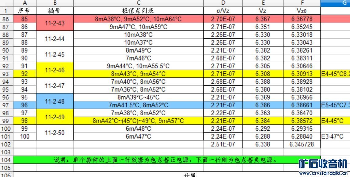

測量結果截圖示例(2DW232):
发表于 2024-6-13 08:08:51 | 显示全部楼层
這種已經停產的老型號就不要參考了。

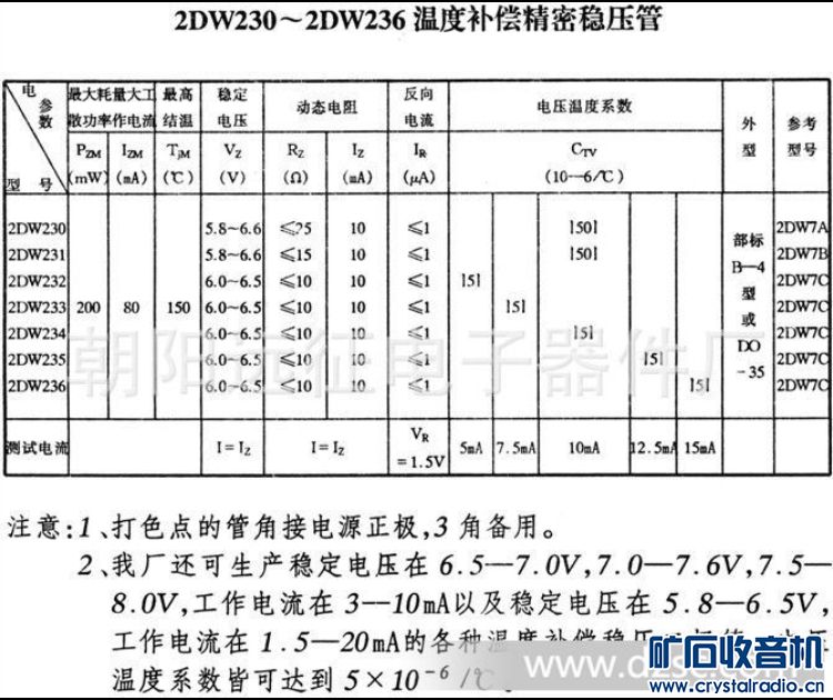

873厰產品:
上無17厰產品:
國内還在生產的這兩種產品,色點標示意義有所區別。

看老兄发的表格,1、2脚接电源正负不同,电压也是有微小差异,我买的也有相同的特性,这么便宜的东西应该没人造假吧?再说,这东西用量也不大呀?表格10mA 37度、38度那个测试,两者电压一致,我现在用1K电阻好像是5.4mA,如果电流10mA是不是效果更好?

232規格是5mA沒錯,234規格是10mA也沒錯,規格的定義是在標稱工作電流下得到的參數,那都是有一定偏差範圍的,這個就不用糾結了吧。
電壓差不是問題,實際項目中都是由調節部件來解決的。2DW23x系列的產品沒有不帶色點的,這是判斷您手裏的東西真假標準之一。
附帶說一下,234的電流規格是10mA,但零溫度係數出現在15mA上下,甚至更大。
873厰的datasheet參考下:
2DW230_236.pdf (221.73 KB, 下载次数: 156)

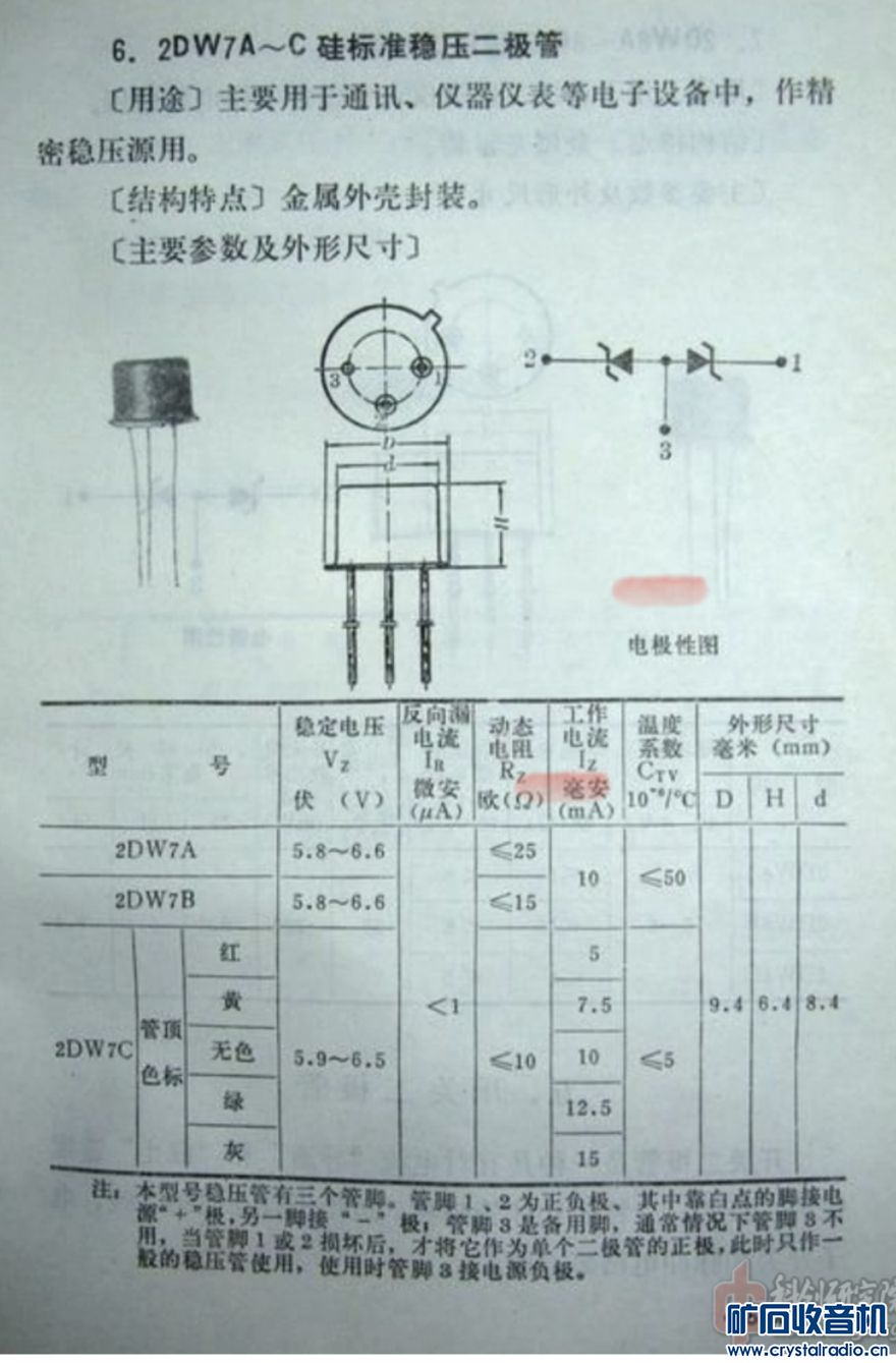

1--3脚和2--3脚之间,都是一只稳压二极管。如果有晶体管特性图示仪,可以测量这两只二极管,挑选一只性能更好的用为稳压二极管,另一只则用于温度补偿。
没有测量手段时,12和21两脚,随便用,都差不到哪里去。
发表于 2024-6-13 09:50:26 | 显示全部楼层
封装内有两个一样的稳压二极管,当然由于产品的离散型,性能完全一致是不可能的。
使用1~3,2~3,是一个普通的稳压管;
使用1~2,2~1,是一个带有温度补偿的稳压管。两种接法都可以,但稳压值与温度特性有一点差异。

2DW系列精密稳压管是在同一基片上生成的参数相同、正极连通的2个稳压二极管组合。
正极互相连通是为了利用正向温漂和反向温漂方向相反、数值相同的原理对稳压性能作高精度补偿。70年代生产的精密稳压管只有6.5v左右的稳压值,也是因为这一稳压区间的温度系数最小。
从“色点接#端”的叙述,应该是厂家对性能参数筛选的标记,也就是1、2端都有可能接正极。
如果不是要求特别高,1接正或2接正都可以,都具有温度补偿。
