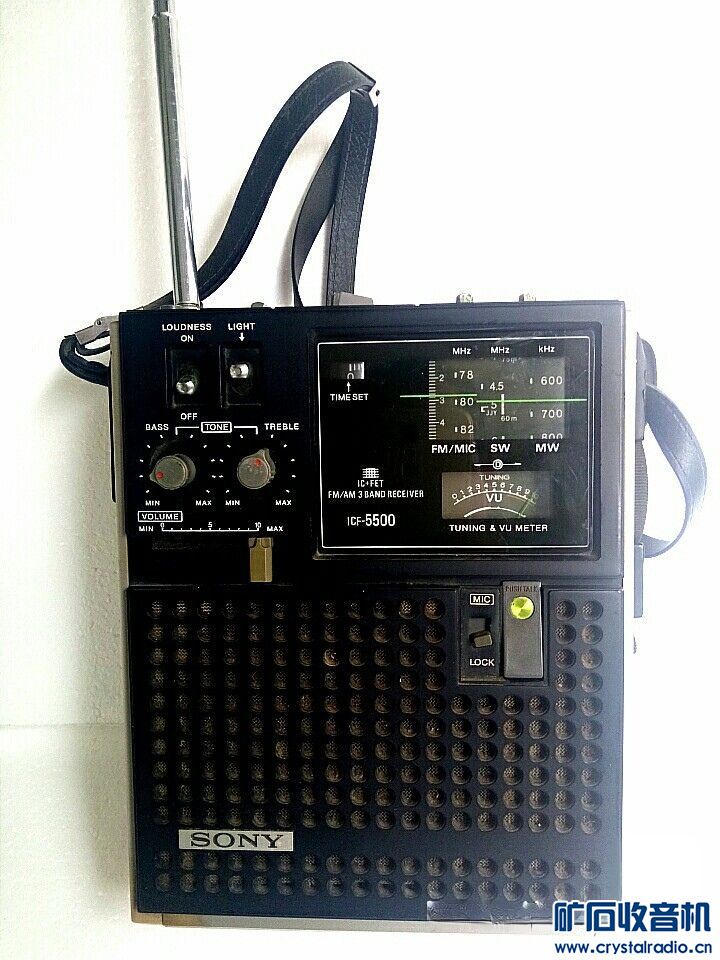

我在网上找ICF-5500图纸,大多是带后缀的,图纸也对不上,找个黑白的,像素太小,不知道哪位有ICF-5500的手册,这台机器中波短波接收正常,有个毛病,FM接收一段时间会没有声音,波段开关清洗过,估计是FM部分电路某个电容漏电或者高放,本振部分有问题。

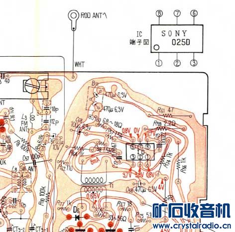

非常感谢,这个也是带后缀的,同样对不上,日本网站截图的这个才对得上

谢谢,带后缀的都对不上
发表于 2024-6-13 10:42:09 | 显示全部楼层
第一张对付着看还行………pcb图那个帖你可以给发帖的人发邮件问问

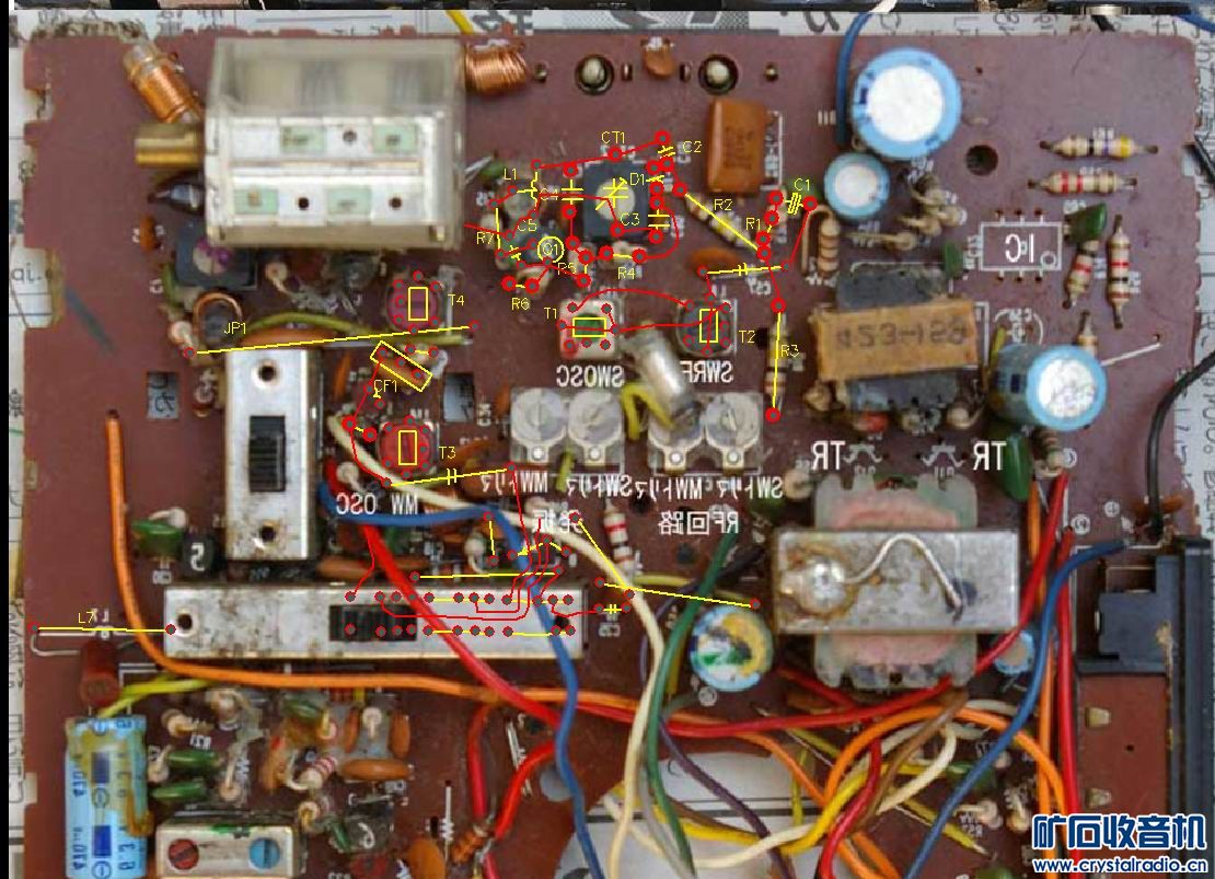

我自己描了一下PCB电路图,找到几个高频部分的关键点,测试后已经搞好了。

没有,只能参考其他图纸,自己描一下电路图,

好的。我现在对照实物往下画呢,比较费劲,元器件遮挡看不清字符。
 楼主| 发表于 2024-8-23 17:35:48 | 显示全部楼层
我描了部分,
