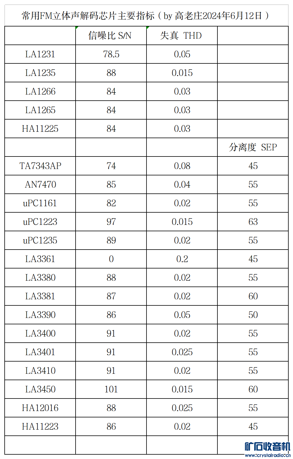

看解码芯片基本可以判断收音头的档次,解码芯片也基本决定了声音特点。
指标值基本取自数据手册。
现在喜欢折腾这个的人不多了。

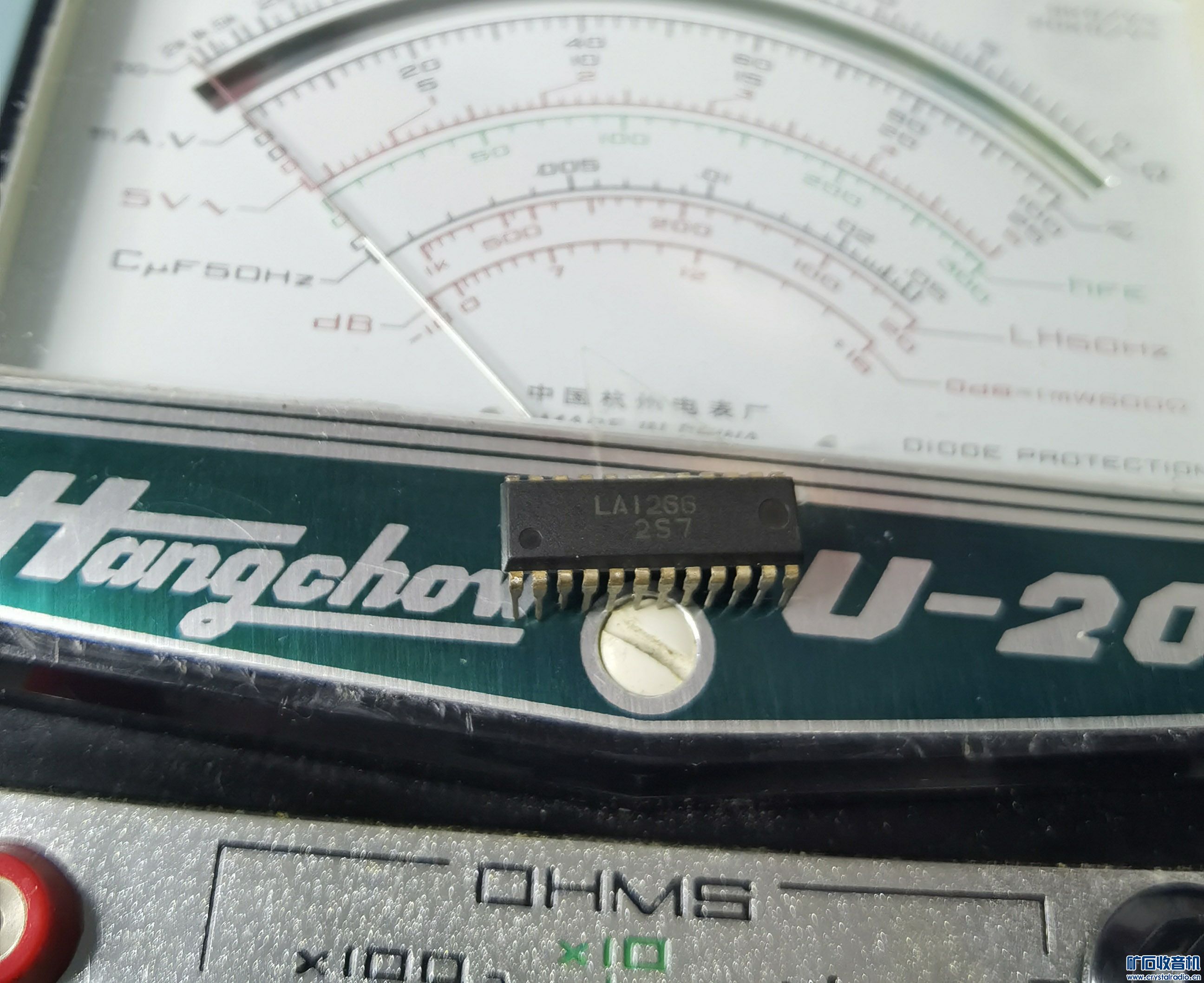

我去年买了一个LA1266,不过怀疑是假货。因为刻字用手指甲刮,是有有刻槽的,不像以前的收录机是印刷的。
老衲一直怀疑可能有厂家虚标,或者大多虚标。
据说立体声分离度最好的芯片是cx20029,立体声分离度75db。
市场竞争激烈时,指标标低了就会失去市场。

发表于 2024-6-12 16:30:24 | 显示全部楼层
测试条件不同,对比意义不大

最高分离度要实现都是有要求的,比如:输入信号调制度、幅度大小,输出LPF等。这些都会影响立体声分离度,一般打个8折差不多了
原来是这样啊。我还一直以为刻字才是真的,印字是假的。平时我买IC还专门找刻字的。看来我搞反了

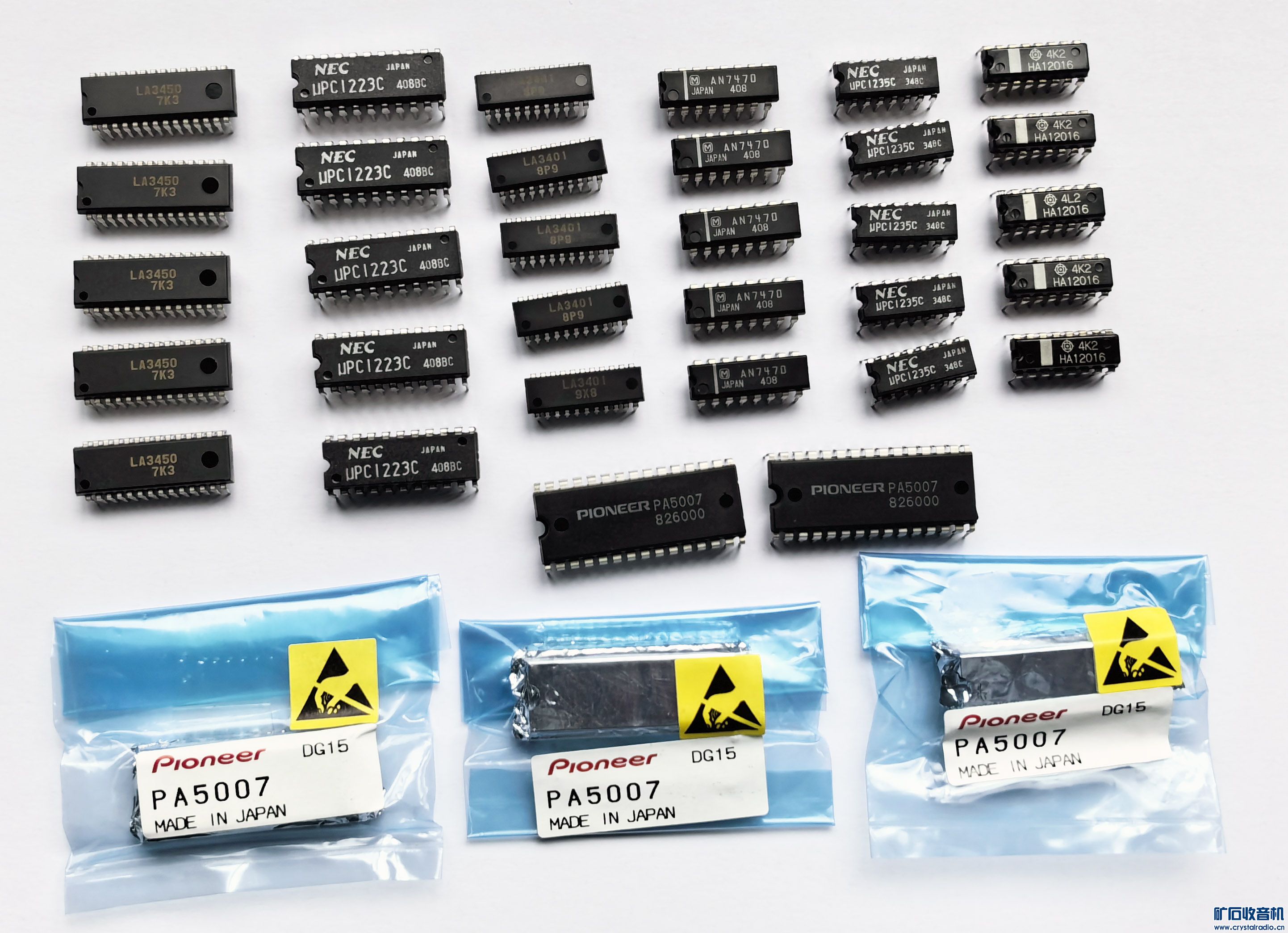

这个统计好啊,常用的芯片都齐了。让我们以后选用一看就明白。今天在电脑里找到了2年我的解码芯片型号合照。对了一下,我设计过8种的板子来玩过。还有一个没有在照片上,AN7472S。
