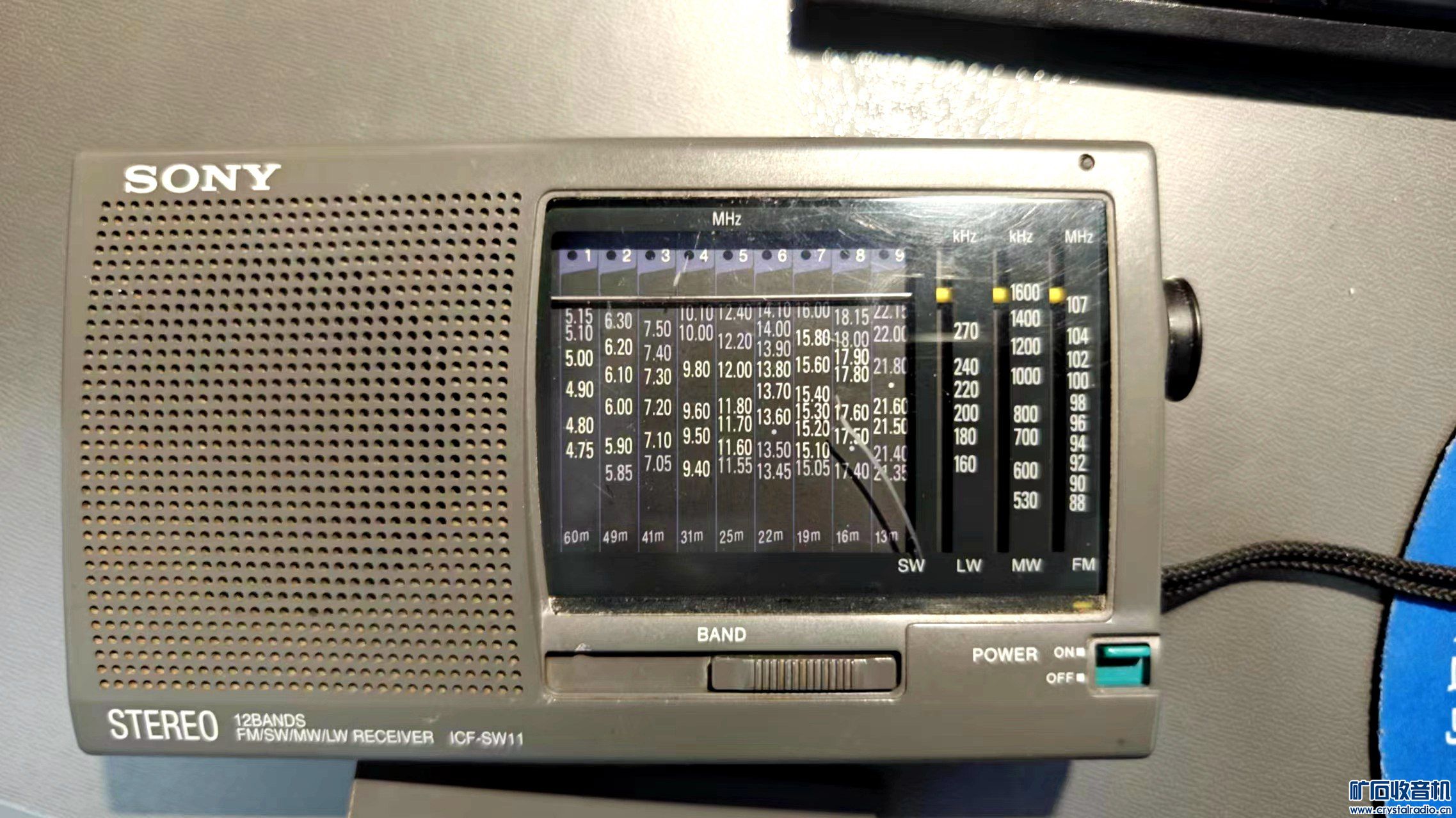

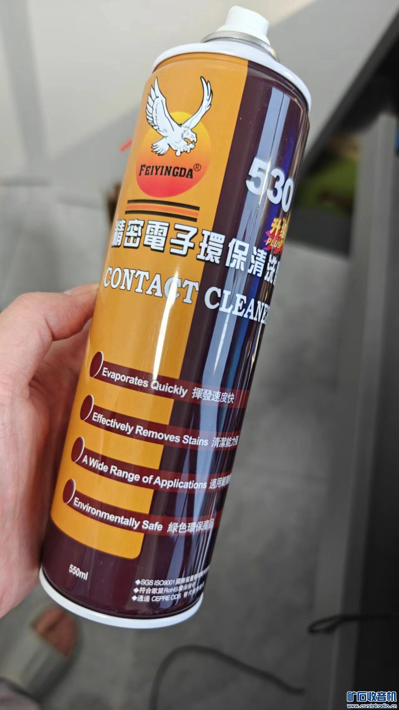

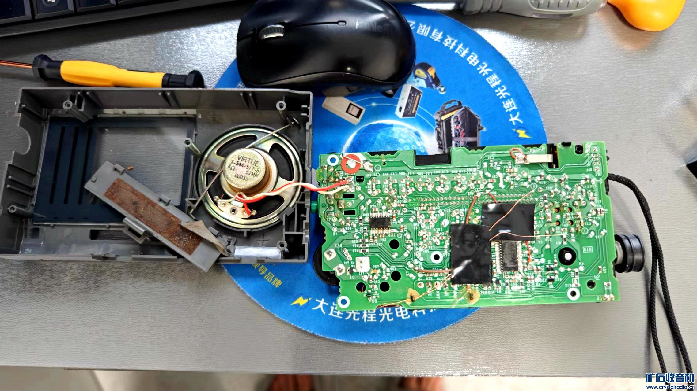

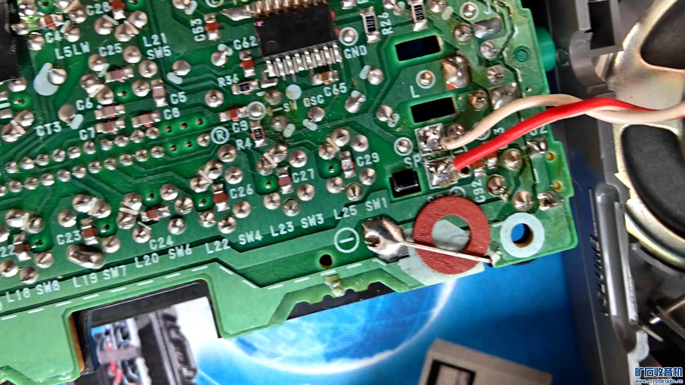

      昨天逛论坛,刚好看见机友打理SW11帖子。回去我也再来次彻底的打理:这台机器是在闭鱼上淘的,(好象所有的原产机喇叭上写的都不是"sony"),调谐旋钮是前任机主后配的,天线的绝缘头不在了,是我换的天线。收到后发现短波1、2,还有7、8、9切换时有咔咔声,有时还接触不好收不到台,清洗过几次波段开关,效果都不好。
      昨天在论坛看到机友拆得很彻底,回家去我才大胆的拆了。
      使用专用的的清洗液,对波段开关进行了仔细清洗。装回后,果然正常了。不过中波好象没有其他机友说的灵敏度那么高,当时中波线圈被 前任机主推到磁棒端头了,我按原位置装回后,感觉也是一样的。今早上班前,打开长波试下,160kHz处没收到蒙古台,但在270kHz处收到吐嘟嘟嘟,不知道是不是大家说的俄罗斯台,信号相当强。

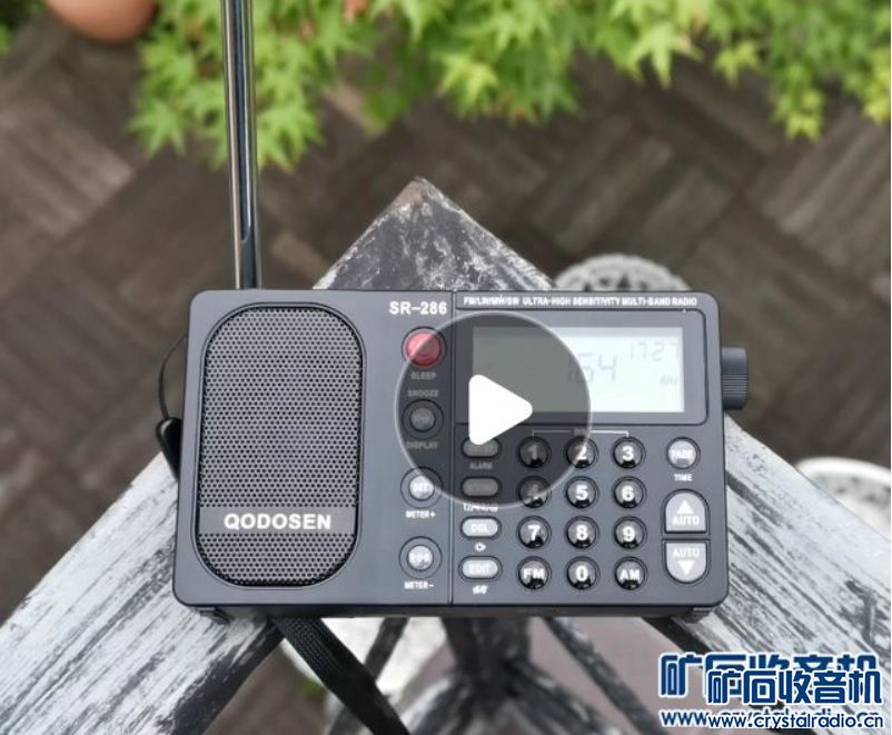

不知道你机器什么年代的,现在很东西大牌的喇叭都是广东揭阳生产的,已经没有什么日本和德国制造了。。
至于长波就不要指望这些老机了,耐心等待SR286来创造奇迹吧。。。在我这里白天黑夜二楼阳台上都可以清楚收听(晚10点停播)。。。

另外,我在论坛上看到好几个原产地的喇叭都是这种

发表于 2024-6-12 13:04:59 | 显示全部楼层

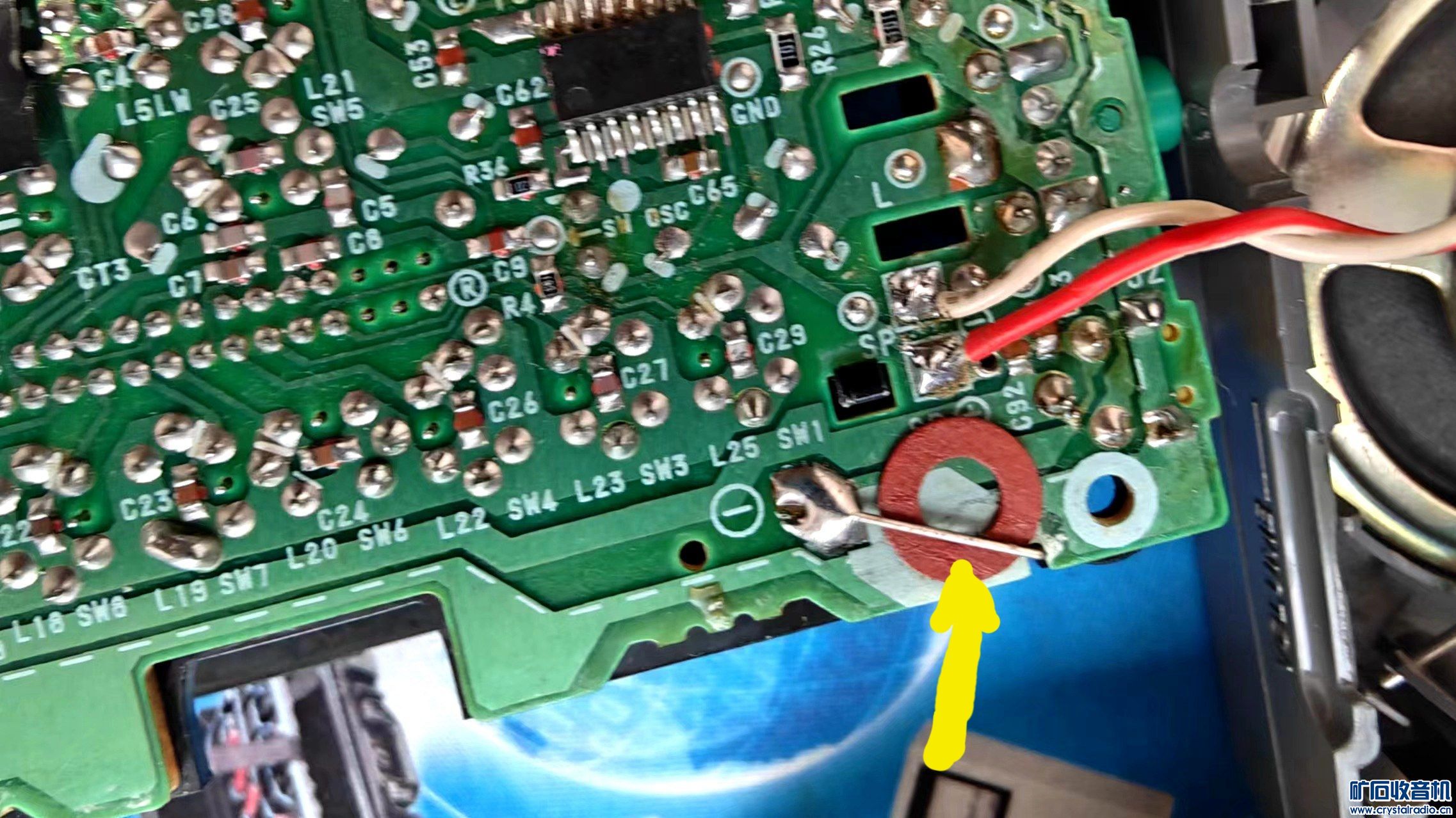

SW11这个改进非常好,就是右下角黄色标识对应的红圈,将正极铜箔和负极铁线隔开了。
老衲的sw10都没有这个红圈,红圈下的铜箔接电源正极,电池座负极铁线就搭在正极铜箔上,仅仅一层白色的绝缘漆啥的绝缘,老衲担心短路,一直想改进。
没想到SW11已经改进了。

专门看了下这款机子的帖子和视频,这款机器的喇叭好象是长行程的,音量开大纸盆就会触击外壳失真,所以有些烧友都把它换成哈曼的了!听起来音质好象真的更好了。我也刚好有这种喇叭,期待中.....

我问那286神机。

286在室内适宜磁棒天线模式,室外切换到拉杆天线模式即可。
