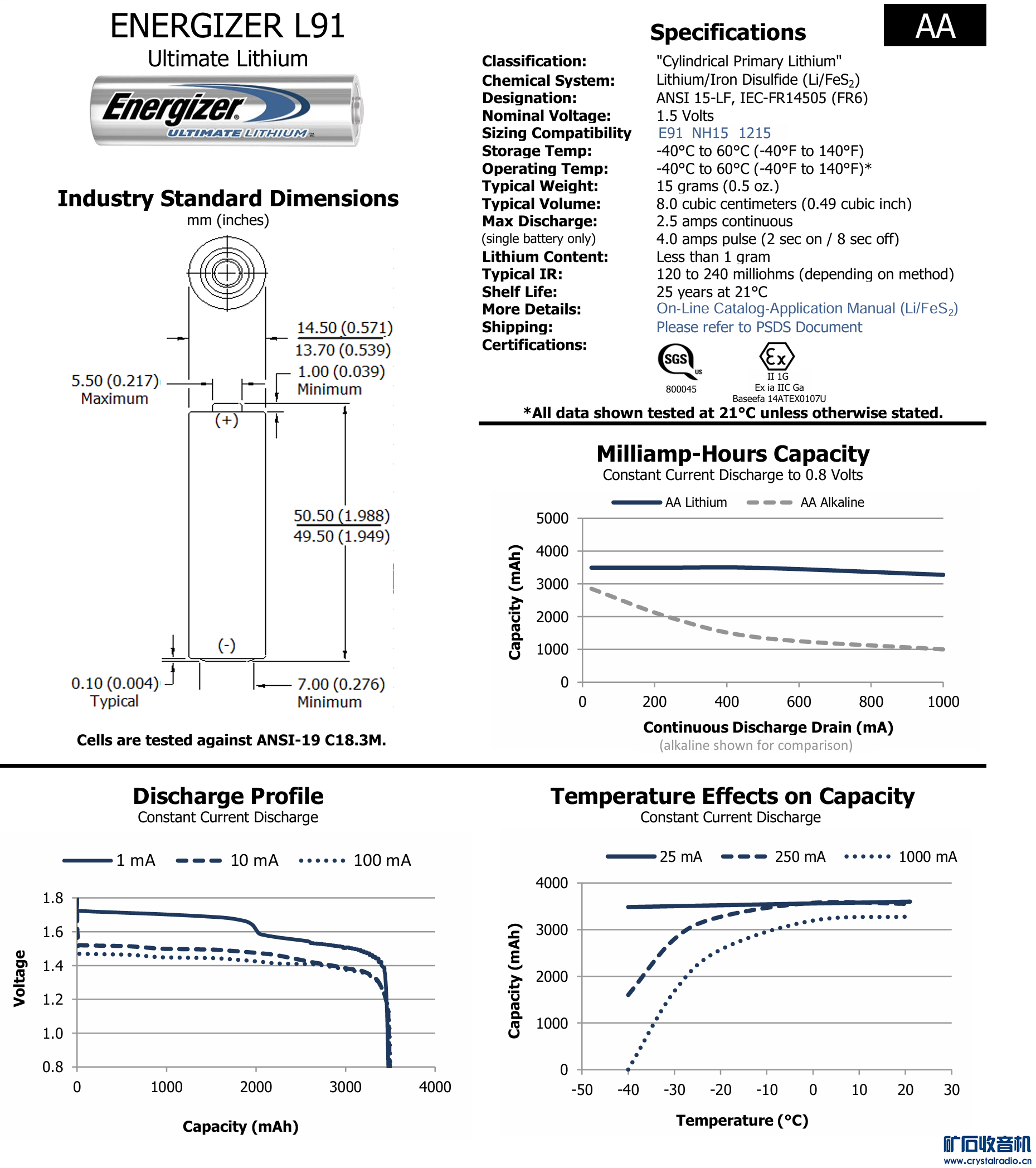

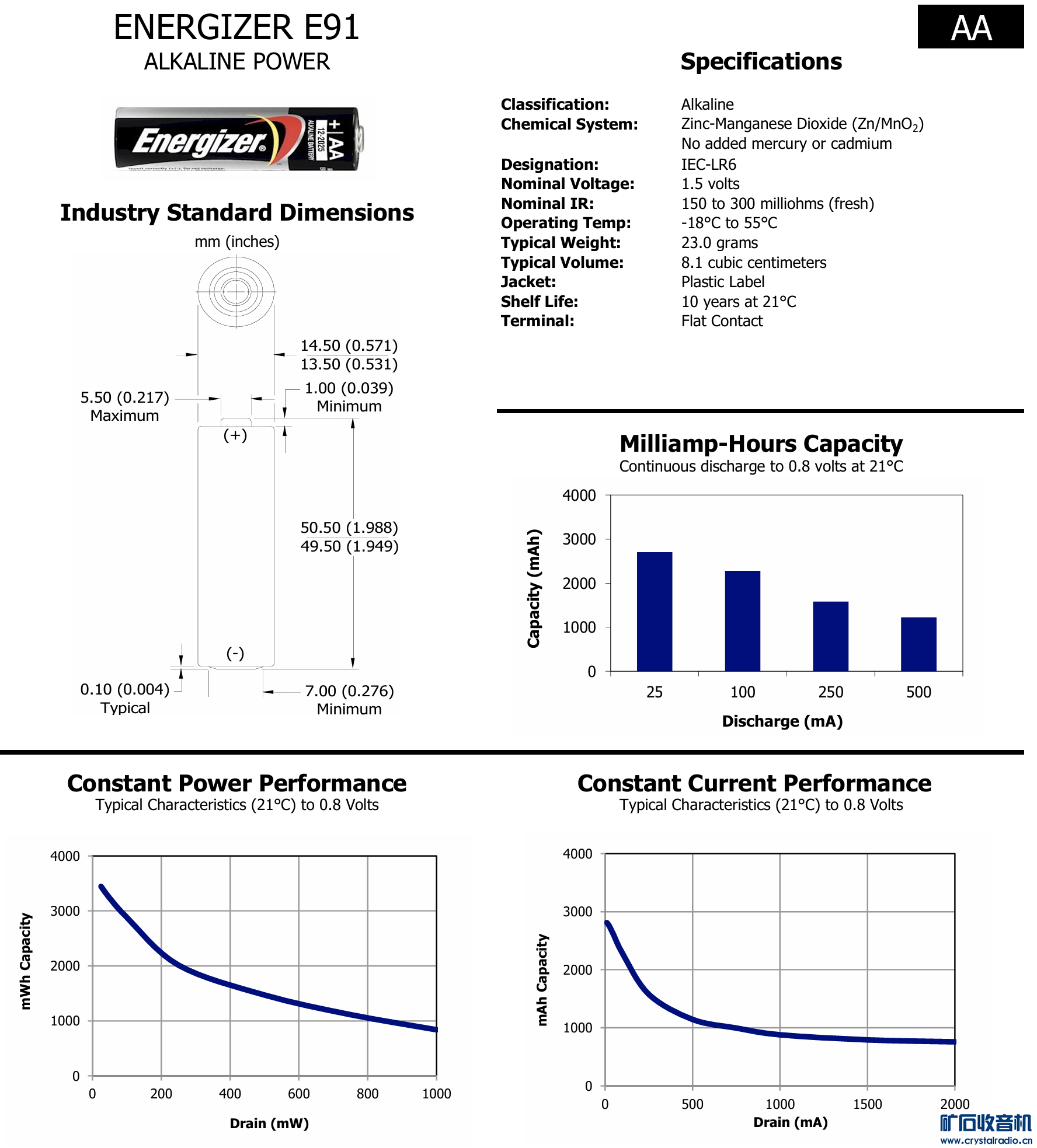

不同厂家甚至同厂家不同型号都有区别,以厂家给出的 Datasheet 为准。国内厂家不喜欢给这个,可以参考米国的劲量
劲量 L91 5 号电池,可达 3.5Ah+
但 E91 Max 电池只有 3Ah
E91 没有 Max,连 3Ah 都不到 国内多数碱性电池,大概是这个水平

又要容量大又要不漏,可考虑上面说的劲量 L91 电池,高达 3.5Ah,从未听说漏液:甚至在米国,劲量承诺漏液必赔(赔被漏液搞坏的设备)

这个L91是锂铁,不是一般的碱性锰锌,价格肯定十分感人
我印象里,之前测试过的几种国产5号电池普遍在25克到27克。
比劲量这个重些。难道是技术不够数量来凑?

你是说和 L91 比还是 E91 比?L91 没法比,锂它轻
btw. 南孚我称是 24g 这样

但人家 E91、E91 Max 都是 23g,容量不一样哦

对呀,别个能在质量相同的情况下,通过技术/材料/工艺手段提升容量。活该他利润高
但如果技术水平达不到,只能通过凑数量来提升容量,自然赚得就少些。这种都是良心厂家了。
那些偷工减料的厂家才真是坏透了,把市场搞乱,让良心厂家也赚不到钱,搞死所有人

普通干电池(包括碱性)之所以不给出容量参数,是因为没有太大意义,因为干电池在不同工况下体现出的容量差距非常大
而锂电池、镍氢电池之类,只要你不超出最大放电电流,你怎么放电体现出的容量都差不多的,所以这类电池会给出容量
