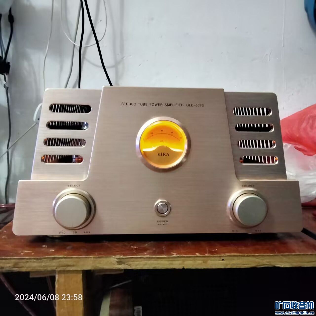

维修一台假电子管功放
发表于 2024-6-12 01:06:27 | 显示全部楼层 |阅读模式

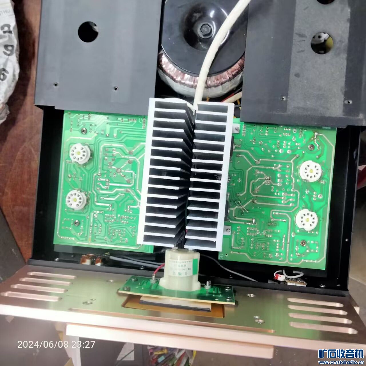

之所以说它是假电子管功放。是因为它虽然有四个硕大的电子管,但是最后输出并不是靠这四个电子管,而仅是让这几个管子的灯丝通上电。起到装饰作用。
这最多只能算是一台前级放大用了电子管的合并式放大器。四个小电子管其实也只有二个起到作用。(其它二个串在灯丝供电中。这样每一个管分担6伏的电压。所以也不能拨掉)
电子管倒是千真万确是真的。造假之执着叹为观止。市场之环境也够狗血。

发表于 2024-6-12 09:01:01 | 显示全部楼层
什么故障现象?修的什么?
发表于 2024-6-12 09:12:47 | 显示全部楼层

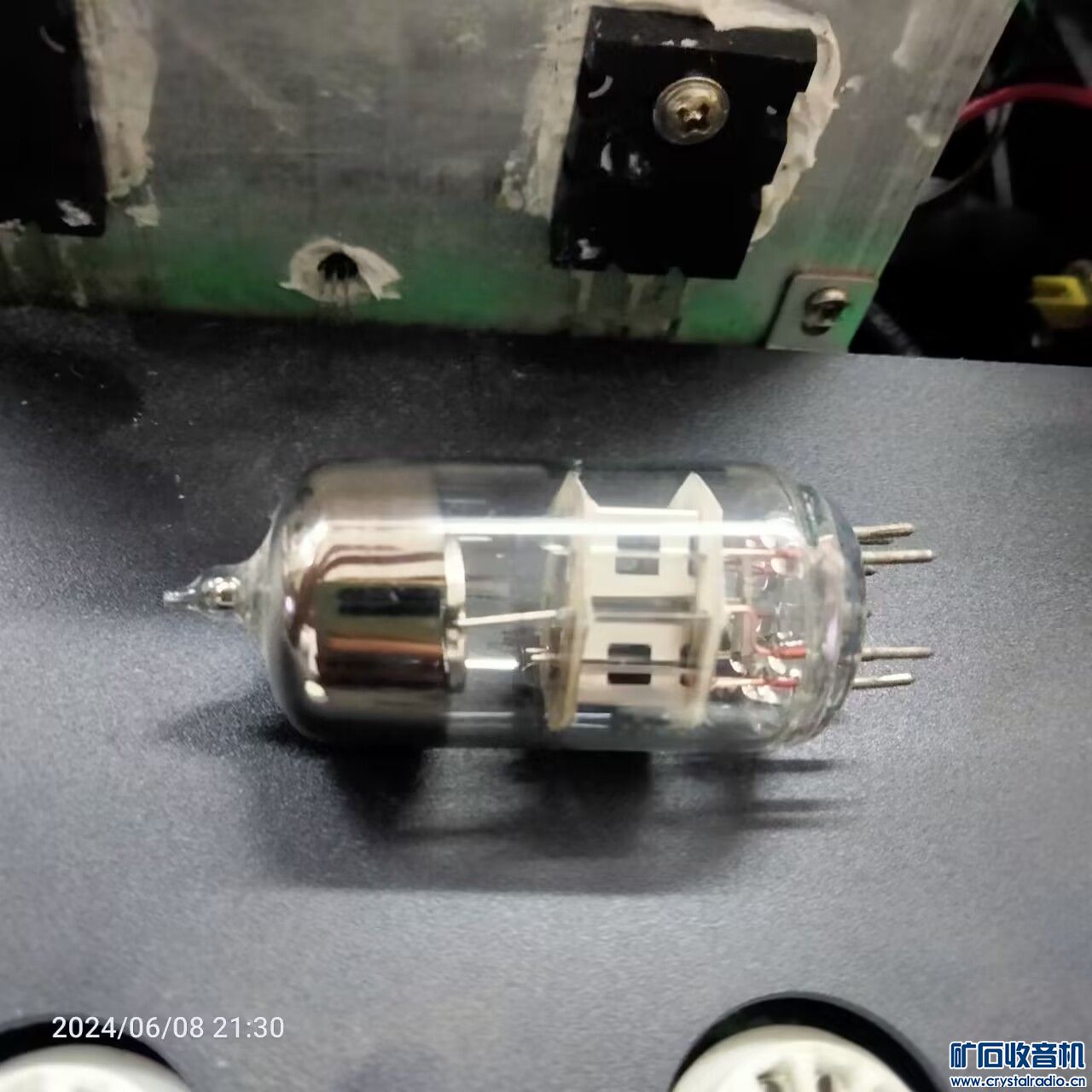

两个小管灯丝有背光,四个大管灯丝亮度也不正常,难道四个大管是6N5P?不象!其它功放管不也有点成本?
发表于 2024-6-12 21:06:09 | 显示全部楼层
还故意把电子管6N5P的型号打磨下去了

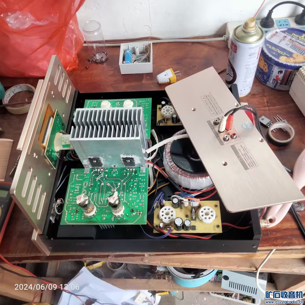

发表于 2024-6-12 21:26:47 | 显示全部楼层
功放内部的 电子元器件拍一下!
电子管前级+晶体管功放后级,合并式功放,音质也是 非常 好的!
电子管晶体管音色互补,设计功放的 新理念!

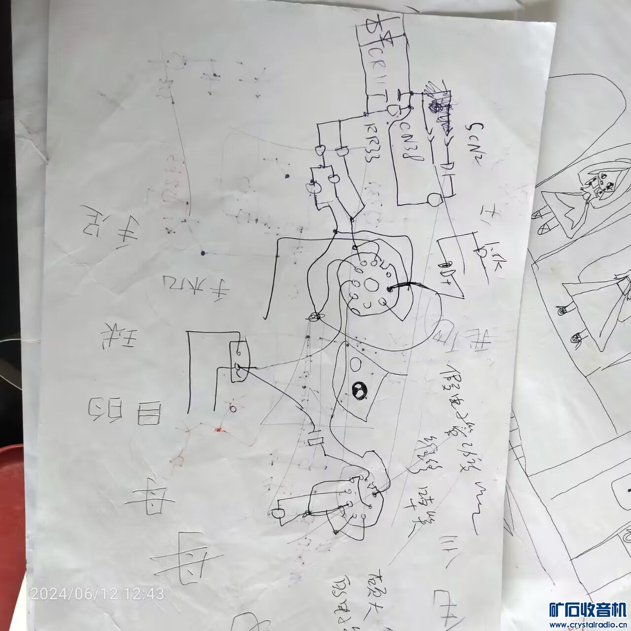

 楼主| 发表于 2024-6-12 23:34:56 | 显示全部楼层
星黎飞 发表于 2024-6-12 21:26
功放内部的 电子元器件拍一下!
好的,电路图还没有整理出来。将就看一下。 }B{1JHNCWR7ESBHGYEITFUI_tmb.jpg 4Y3)[OKG@IR]{QI]6VZMQ5M_tmb.jpg DFQHI785VSUL532%P7T8C2L_tmb.jpg FE_Y}I@EUSVPX60B1VXQLU9_tmb.jpg G`0B`ZZIDAL]8P114]V4@OL_tmb.jpg KBFBL})%LI0]GT~9I{AOD_tmb.jpg RE0@{QWU4OPBJ{MAUVK5$~I_tmb.jpg T`{NO(]7Q3818~_]F(MII_tmb.jpg XI[D{G3T(N(U(ASP~T8RE3V_tmb.jpg

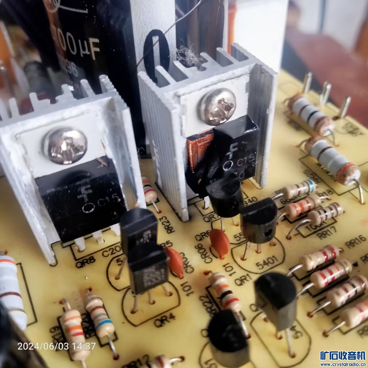

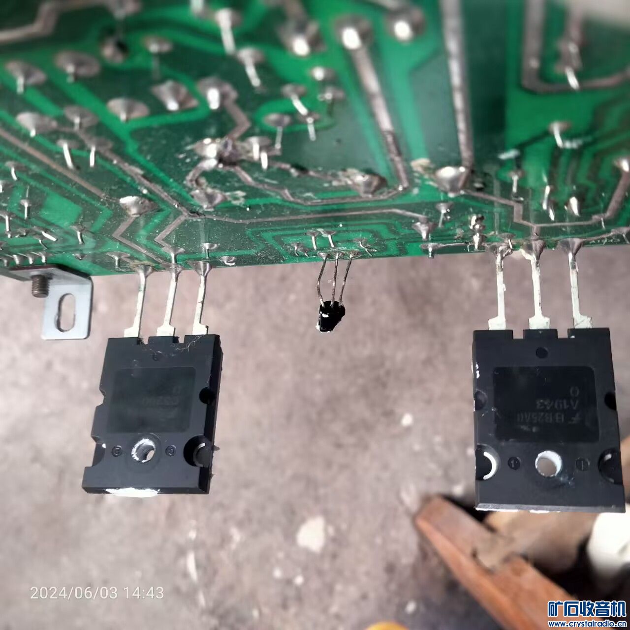

 楼主| 发表于 2024-6-12 23:40:25 | 显示全部楼层
sun10851 发表于 2024-6-12 09:01
什么故障现象?修的什么?
一边声道无输出,炸管。 `6CPPL0TDP_)NWLUD}R{NCA_tmb.jpg 4_Y6R3ZQHHW@ICBZD_IIJ}A_tmb.jpg 19U`GWF9A2[XB02BUC}]{7R_tmb.jpg CK3[(TF(}VT86O3B$E(2M]2_tmb.jpg
