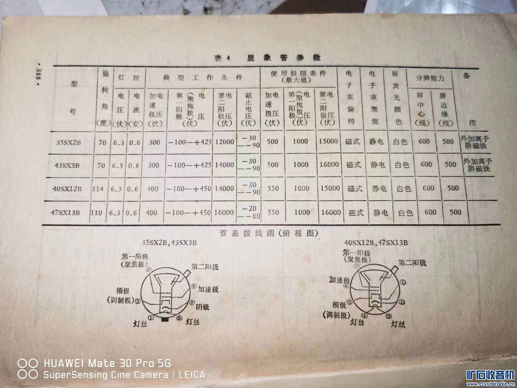

附上二者的参数

1987年,做的应该是晶体管得了吧,35SX1B少见啊,是否和5B参数一样呢?有这个管子的参数吗。
您图片少了些啊,能否拍几个内部图片请大家看看呢
