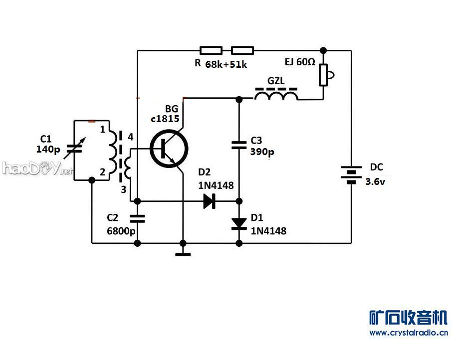

一直有做个单管机的想法,近几天闲下来,今天终于完成。零件基本都是拆的。参照经典9014单管机电路。过程没有详细记录。只是做成了,与大家分享一下。刚完成,由于是白天,收到4个较清晰的台,不知道晚上会不会多一些。

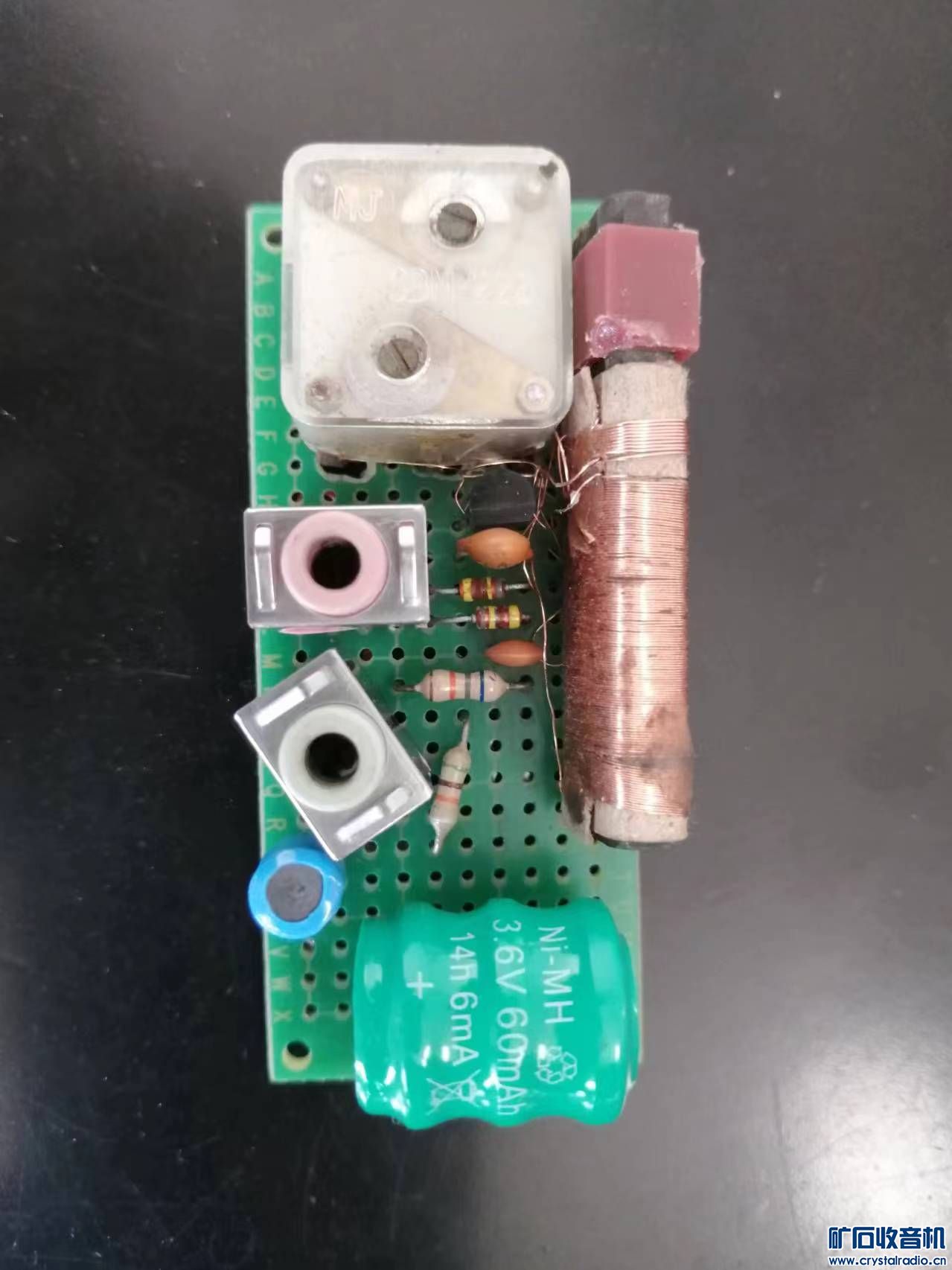

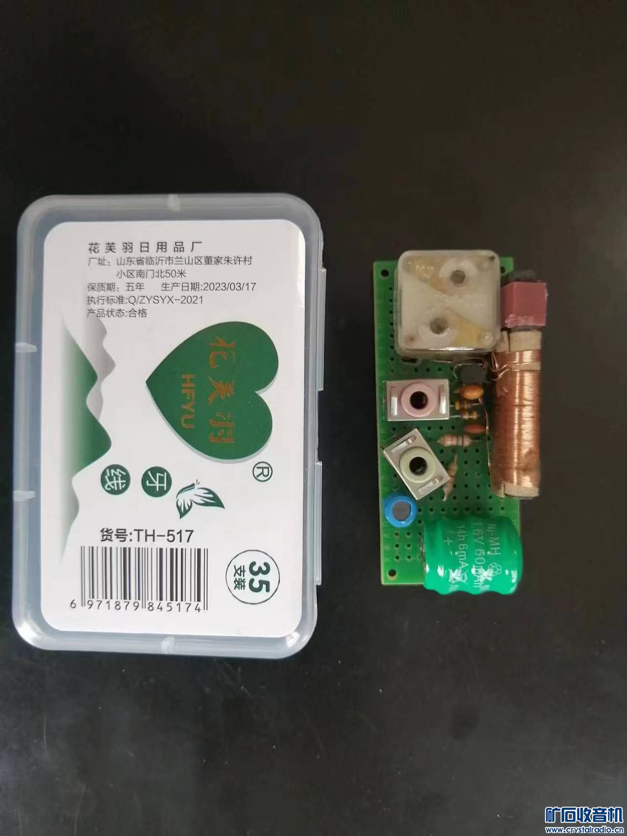

 楼主| 发表于 2024-6-11 15:18:53 | 显示全部楼层
用了充电电池,所以加了个充电口。板子上绿色口是耳机插口,粉色口是充电口。本来想装在盒子里,可完成后发现盒子大了。先这样吧。
发表于 2024-6-11 15:20:08 | 显示全部楼层
高频扼流圈用的什么   拍个特写看看
 楼主| 发表于 2024-6-11 15:22:37 | 显示全部楼层
用安全出口指示牌里的工字磁芯电感,夜能用,声音稍小。准备重新绕线。

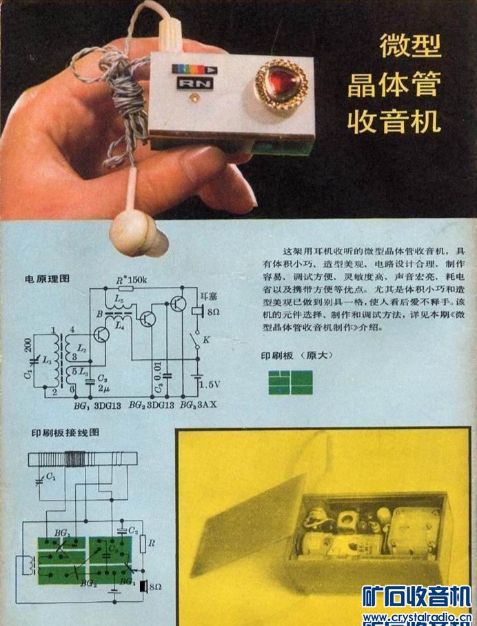

发表于 2024-6-11 15:54:10 | 显示全部楼层
SBK 发表于 2024-6-11 15:37
记忆里曾玩过火柴盒大小的收音机
不知道内部怎样的
我小时侯把单管机装成火柴盒大小,为减小体积用了积层电池分两半儿。你说的应该是《中学科技》里的低阻输出三管机,用的是8号电池(助听器专用电池)。这个我也作过装在一个削铅笔的转笔刀里,外形像本书那种。
发表于 2024-6-11 15:59:25 | 显示全部楼层
用1n60替换4148是不是效果还好点?
发表于 2024-6-11 16:03:47 | 显示全部楼层
把D2换了就行,在D2前面串上并联的电阻电容会更好。
发表于 2024-6-11 16:09:42 | 显示全部楼层
         谢谢了

发表于 2024-6-11 17:43:16 | 显示全部楼层
做再生了没有?没做的话有机会多收3、4个台。我的是锗管e极再生,效果特别好,不知道硅管是不是也那么好。
