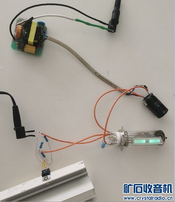

一直想搭个6E2的音量指示电路玩玩。但250V直流电压不好获取,看了下网上的帖子,很多是用DC-DC升压芯片(MC34063)生成的。手边没有那些IC,倒是有个12V直流转220V交流的逆变器模块。大致计算了下,如果输入端接入9V,输出端整流和滤波后能控制到250V左右。经过测试输出有260V,6E2成功点亮。(逆变器工作频率几十K,只用了一个电解电容简单滤波,估计直流高压上高频寄生信号比较多,不太适合功放电路应用。)

逆变电源可以的,光栅平整没有锯齿就算成功。
发表于 2024-6-12 12:24:55 来自手机 | 显示全部楼层
光栅合不到一起。哪里问题啊
发表于 2024-6-12 19:24:15 来自手机 | 显示全部楼层
信号电压不够大。
发表于 2024-6-13 18:13:07 | 显示全部楼层
这管子阳极就一个铁片片(大概小拇指一半大吧)
耗散功率就2w
线性也不行
我觉得那个三极管的作用就是把信号放大给控制栅
毛算一下输入阻抗可以做到1Mohm以上
发表于 2024-6-13 22:26:25 | 显示全部楼层
这个可能正相反,几十K的高频会干扰收音机、应该不干扰功放。
